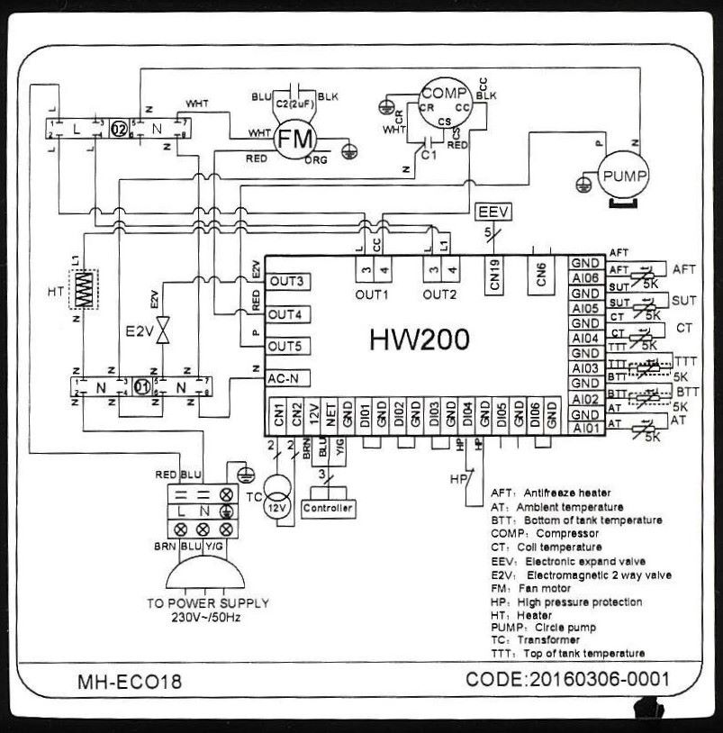

Piirikortilla on 1 lasisulake, en kerennyt sitä vielä tutkia mutta silmämääräisesti tuo näyttää ehjältä. Tuo lämmitin on käsittääkseni jonkinlainen pienehkö lisävastus. Kenno tuossa sulatellaan tarvittaessa pysäyttämällä kompressoria ja ajamalla sisäilman sellaisenaan kennon läpi ulos. Kohtuu hyvin tuo on meidän käytössä pitänyt tuon kennon ainakin muutaman asteen plussan puolella.
Mutta joo, jahka on hiukan aikaa niin täytyy tutkia ensialkuun kortin lasiputkisulake ja käynnistyskondensaattori.

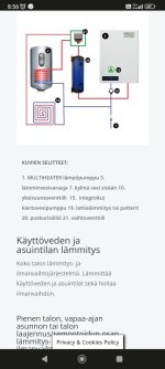

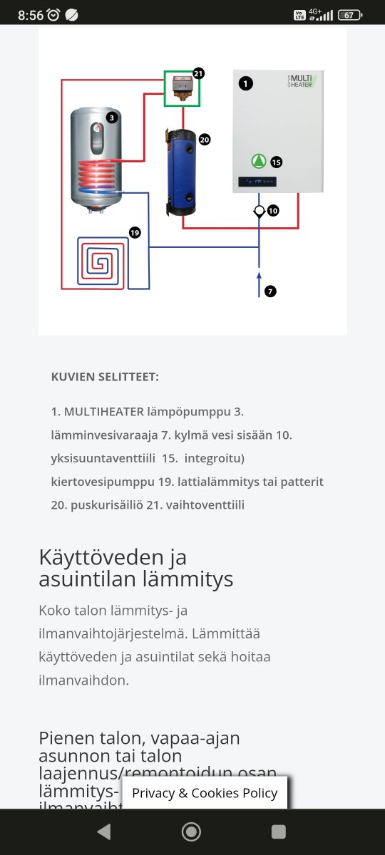

Itselle erittäin vaikeaa ymmärtää paitsi kuvasta. Onneks en oo putkimies. Liitteenä valmistajan alkuperäinen kytkentä puskurivaraajalla (optio). Miten Fujitsun saisi liitettyä tuohon? Puskurin tilalle?
    76,4 KB · Katsottu: 141
Omasta mielestäni ei mitenkään, koska tuossahan käyttövesi kiertää myös lämmitysvetenä. Mutta jos nuo erottaa toisistaan ja vaihtaa lämminvesivaraajan käyttö- ja lämmitysveden puolet keskenään, asentaisin Fujitsun lattialämmitysveden paluuseen ja Fujitsun lähdön ja lattilämmityspiirin menon väliin mainittuun suuntaan johtavan takaiskuventtiilin (siis periaate, jota yritin kuvata edellä). Lämmityspiiriin tarvitaan tietenkin kalvopaisunta-astia ja täyttölaiteryhmä ja Multiheaterin kautta kulkisi vain lämmitysvettä.

Multiheaterissa käytetään samaa piirikorttia jonkun toisen mallin kanssa ja sen takia multiheaterissa on vastuksen ohjaus ja sellaisia valikoita jotka ei tee mitään. Vastusta ei siis ole, mutta levyltä saa varmaan ohjauksen. Mutta usein vastusta voi olla järkevämpi ohjata jollain muulla ja pitää multiheater tyhmänä työjuhtana.

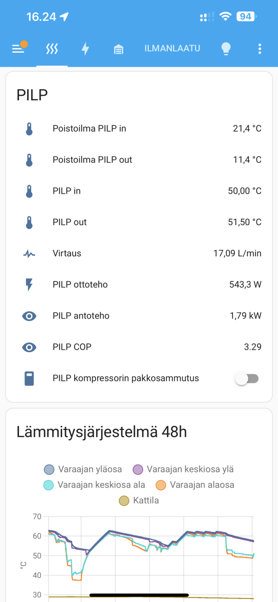

Suurempi virtaus -> parempi cop. Kyllähän se vakiopumpullakin kierrättää tuon verran, muistaakseni enemmänkin
Tuollaista automaattia ei ole, kuinka tehokas (kW) kone tuo on.
Ohjeen mukaan tarvitaan 12,5 litraa virtausta, mikä sekin on paljon pienille tehoille.
Salzi
En tiedä mistä toi ohjeen arvo tulee, kun pumppu oli vakionakin kovemmalla. Nyt mulla on alpha 1 25-40 käytössä niin sitä on helppo säätää:
Salzi
Mulla on virtausmittari putkessa, virtamittari töpselissä ja kasa lämpöantureita pitkin pannuhuonetta. Sen lisäksi MH:n varaajassa olevassa alemmassa lämpöanturissa rele ja vastus jolla se huijaa pumppua luulemaan, että hommat on tehty ja sammuttaa sen. Home assistant valitsee kesällä 12 halvinta tuntia ja huijaa pumpun sammuksiin muuna aikana.

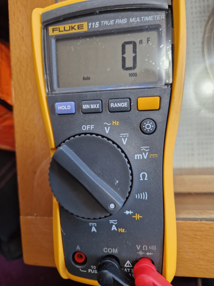

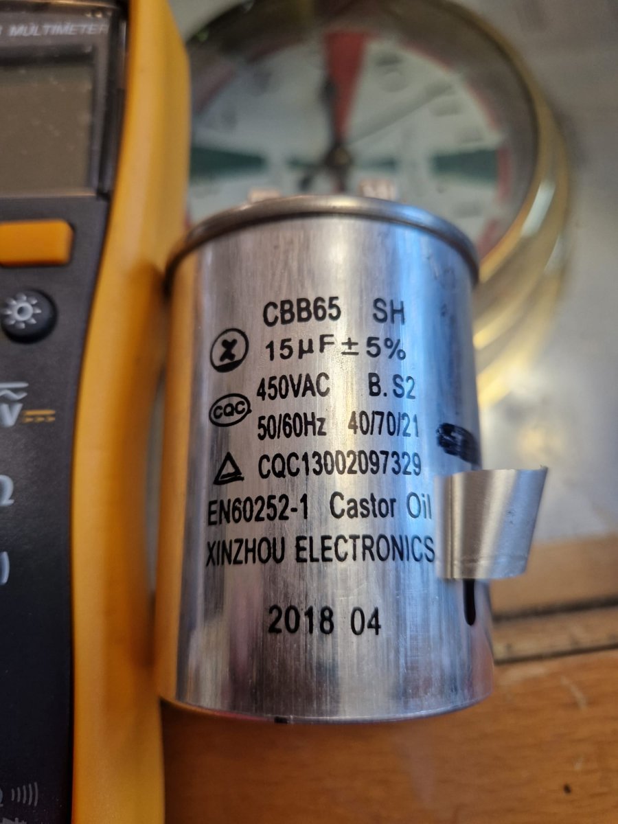

Sain sen verran vapaa aikaa työkeikkojen välillä että sain aikaiseksi tutkia tuota omaa Multiheater:ia hiukan tarkemmin. Ohjauskortilla oleva lasiputkisulake oli ehjä. Käynnistyskondensaattori sen sijaan oli täysin poissa pelistä, mitattaessa en saanut mitään muuta lukemaa kun nolla mikrofaradia. Joskus mittajohtoja irroittaessa tai kiinnittäessä näytöllä välähti ykkönen mutta sekin hävisi heti.
Kävin tuohon uuden moottorikondensaattorin Triopakista hintaan 7,5€ ja sillä tuo sit tokeni. Subjektiivisesti pumppu tuntuu nyt käyvän uudella konkalla "pehmeämmin" eli jurisee mielestäni vähemmän ja ainakin alkuun tuntuu toimivan paremmalla hyötysuhteella mitä tuo teki alkukesästä. Käyntitunteja laitoksella lienee joku 12000 tuntia joten mielestäni konkan ei olisi pitänyt antautua vielä. Mutta ehkä tiedosta voi olla jollekin muulle käyttäjälle hyötyä jos törmää vastaavanlaiseen ongelmaan.
Perinteisesti moottorikondensaattorit (etenkään PBT:llä kyllästetyllä paperilla erotetut sellaiset) eivät ole hajonneet ikääntymisen takia, mutta viime vuosikymmenien kehitys on tuonut tuollaisen yleistyneen piirteen ...
@pökö :lle: Itse ainakin mittaan yleismittareiden kondensaattorimitta-alueella (varsin yleinen nykyisen halvemmissakin mittareissa).
kurre orava
Hienoa että sait kuntoon. Miten tai millä tuon kondensaattorin kunto mitataan?
Niin kun @kotte tuossa jo kerkesi kirjoittaa niin tuo kapasitanssin mittaus löytyy monesta nykyajan yleismittarista.
Kondensattori irroitetaan mittauksen ajaksi sähköisestä piiristä eli kaapelit irti. Kannattaa varoa ettei saa sähköiskua mikäli tuo kondensaattori on ns täydessä latingissa. Jos on hiukankin kooltaan isompi konkka niin mittaus kestää hetken kun yleismittari ensin varaa ja sit purkaa konkan latauksen. Tuohon ns hauenleuka mittapäät tai muut sellaiset mitä saa pysymään paikoillaan itsestään ovat käteviä. Sit yleismittari käännetään oikeaan asentoon ja annetaan mittarin hoitaa työnsä.
