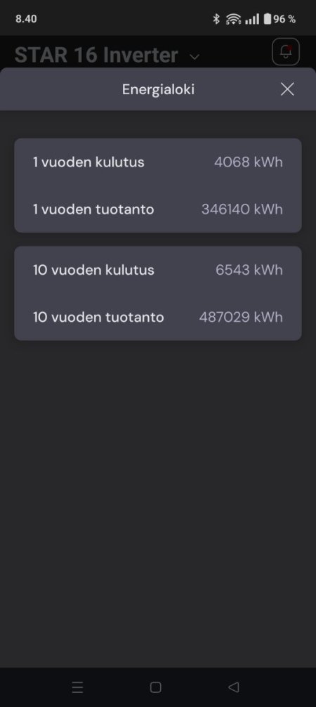

Mutta tämmöinen näkymä löytyi. COP vuoden aikana 5,34. Ei paha.
Tuo 10 vuoden kulutus on kuitenkin hauska. Laskuri on nollattu pari vuotta sitten. Olisiko ollut vaikea tehdä tuosta "Kulutus 15.6.2023 alkaen."

Kyllä maalämpö kannattaa näillä copeilla ja kulutuksilla ;D
No tuo on näyttänyt höpöjä jo siitä asti kun F-sarjalaiseen jonkun päivityksen jälkeen tuo energialogi ilmestyi. Alkuperäinen energialaskuri koneen infovalikossa kuitenkin toimii edelleen normaalisti, olikohan lämmitystä kertynyt 110 MWh ja käyttövettä 26 MWh sen mukaan.

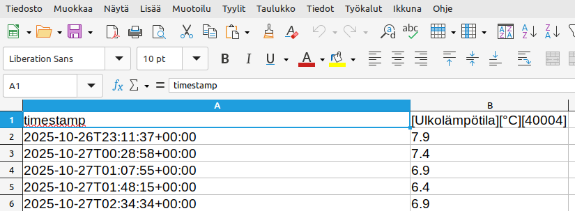

Tuossa rupesin latailemaan ulkolämpötiloja MyUplinkin kautta, huomasin että niitä ei pysty käyttämään tai sit en osaa exceliä tarpeeksi käyttää. Kun hakee esim. 1.10.2025-31.10.2025 Ulkolämpötiloja niin excel antaa teidon päivämääränä. Teenkö jotain väärin vai onko tosiaan näin?
Excel on ainakin ranttu että erotinmerkit ja maa-asetukset ovat synkassa. Eli onko esim desimaalierotin pilkku vai piste.
Onkohan tuo ”linux” tyylinen aika miten tuettu excelissä? Voi olla että pitää kertoa että tuo aika sarake on aika tyyppinen eikä tekstiä, numero tms.
Antero80
Tuollainen teksti tiedosto kannattaa ladata Excelin "Data" työkaluvalikosta käyttäen "From Text/CSV", silloin saa itse määrittää ne kolumni formaatit.
MiguelCiervo
Kiitos neuvoista, ongelmakin selvisi. Eli antaa lämpötilan esim. 4.2 joka johtaa siihen että luulee päivämääräksi. Sain kikkailtua ne laskettavaan muotoon mutta monen mutkan kautta varmasti nopeampiakin tapoja.
Ei se hankalaa ole kun vaihtaa asetuksista järjestelmän erotin asetukset:
Sitten Tiedot - Teksti sarakkeisiin - erotettu - valinta sarkain ja väli.
Kellonaika on CET ja nuo tuoreimmat tulee joka kerta tuolla eri formaatilla. Ne voi poistaa.
Uusi datarivi tulee joka kertaa, kun jokin tietyn datakentän arvo muuttuu. Jos haluat lämpötilakeskiarvon, niin pitää exceliä pyörittää niin, että otat yhden tunnin keskiarvon. Jos otat kaikista kentistä niin tulee väärä arvo, koska rivien määrät vaihtelevat suuresti per tunti.
