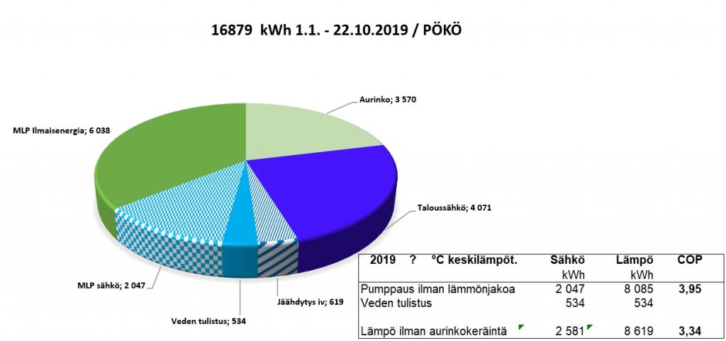

Värkkäsin kuvan kulutuksista ja tuotoista vuoden alusta eliseen asti. Näissä hommissa olen kyllä todella kaukana mukavuusalueelta.
Pientä säätöä taitaa tarvita.
MLP tuotto on ilmeisesti sillä tehty lämpö sisältäen sähkön + ilmaisenergian. Sitten ilmaisenergia sisältää tämän MLP lämpö ilmaisenergiaosuuden uudelleen.
Oletan, että sen pitäisi olla näin:

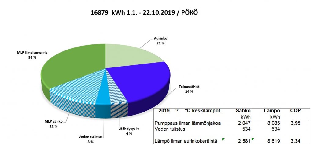

Sama prosentteina
Kannustaisin kovasti havainnnolliseen tulosten raportointiin. Selviää ne tietysti taulukostakin.
Tuossa tuo COP sisältäen veden tulistuksen tulee ihan kohtuulliseksi, koska aurinkokeräin pienentää veden tulistustarvetta ja toisaalta pumpun ei tarvitse takoa sitä väkisin kuumaksi huonolla COPilla.
Tuo auringon osuus on sinulla aika merkittävä :)
