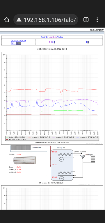

Tuossa on useampikin viesti edellä missä puhutaan pumppauksen COPista ja toisaalta lämpöpumppu otti ja antoi. Jotain tulisteluakin on suorarasähköllä harrastettu. Paljonko tuo tulistelu on kuluttanut ja onko se mahdollisesti mukana ja jos niin miten laskettuna?
Nuo on pumppauksen coppeja. En pysty juuri nyt tulistusta mittaamaan kun teen sen 900 litran varaajan yläosassa 6 kW vastuksella. Sillä kuumennetaan yläosa n 55 asteeseen
@Kellarinlämmittäjä tuossa kuvassa näkyy viimeinen 24h. Sen verta kylmää ollut aamuyöllä että MLP on lämmittänyt vetet yli 40 asteen ja puolen päivän nurkilla se on mennyt lepoon kun aurinkoa on saatu talteen. Punainen viiva on 6 kW vastuksen lämmittämää, 55 on tavoite.

Tämä COP-juttu on sikäli metka että nyt minulla kun on minimipyynti 37 niin lämpöpumppu käy huonommalla copilla kuin lämpökäyrällä mutta sähköä kuluu vähemmän.
Lisätään ny vielä että minä testaan mikä vaikutus kulutukseen on kun tulistusvaraaja on irti ja tulistetaankin 900 l varaajassa. Testi kestää vuoden
Olisko pidemmät käyntiajat ja vähemmät startit, jos nyt oli pelkkä koneen cop kyseessä...
