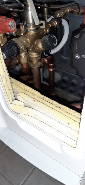

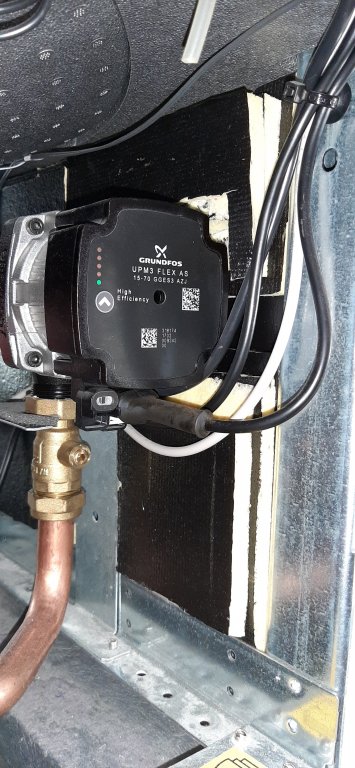

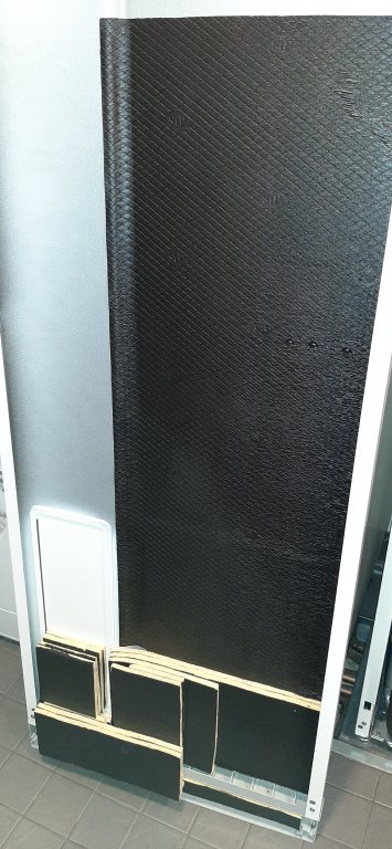

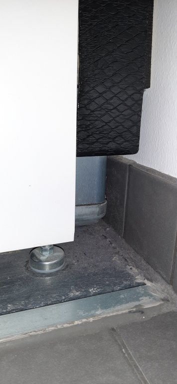

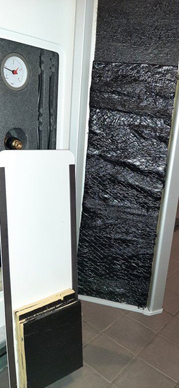

kun muutin taloon niin ensimmäisenä tuli mieleen saada F470 hiljaisemmaksi. Ostin motonetistä auton äänieristetarralevyjä, about 1cm paksuja. Niistä askartelin sen 4h eri paloja ja liimailin kerroksia alaosan kuoriin ja kompressorin sivulle. Sitten ostin olisko 4mm bitumilevyjä joista leikkasin etulevyyn pari palaa, auttoi lisää. Lopuksi ostin 2mm bitumilevyjä ja laitoin samat myös molemmille sivuille, auttoi taas lisää, Nyt jos tekisin alusta niin laittaisin alaosiin ja ennemmin bitumilevyjä kuin noita 1cm pehmustelevyjä/äänieristelevyjä, tuntui että bitumilevy toimi tehokkaammin. Eli suojaisin muutamalla bitumikerroksella sen kompressorin alaosan ympäriltä, kompressoriin en tosin bitumia liimannut, kävi mielessä, mutta se myös lämpiää. Ainiin, vielä edestä oikealle laitoin alhaalta ylös oikealle leikattuna samoja 1cm levyjä ja päälle bitumilevyjä jotta sivulta blokkaa myös äänen eteenpäin menoa, toinen sivu kaappia vasten.

laitoin ihan pääpeltien sisäpuolelle, en purkanut mitään. Sivuille ohuempi 2mm bitumi mahtui hyvin kun on tiukempaa. Taisin avattavaan kanteenkin laitella bitumia, pitääpä ottaa kuvia ja liittää tähän, hetki.
taitaa olla kaikki bitumit 2mm. Laittaisin tuonne alle pohjalle bitumit ja päälle sitten noita 1cm kerroksia, tulee matalia ja korkeita taajuuksia blokattua. Tuo oikealla sivulla oleva suoja on 1cm äänieriste jjonka päällä on bitumiliuskat, menee tuonne pilpin yläosaan saakka. En laittanut ihan lattiaan kiinni koska tuo kompuran takaosa vähän lämpenee, jätin ilmavaraa.
