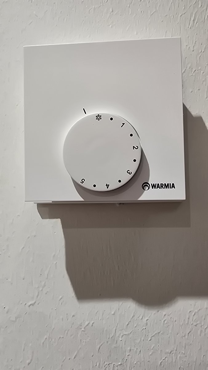

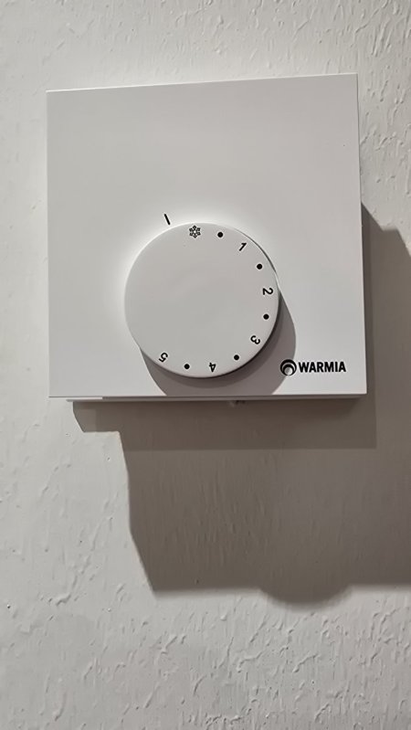

Tarkoitan miinuksella sitä, että mennään 0:n alapuolelle seinällä olevassa säätönupissa. Siis täysin kiinni.

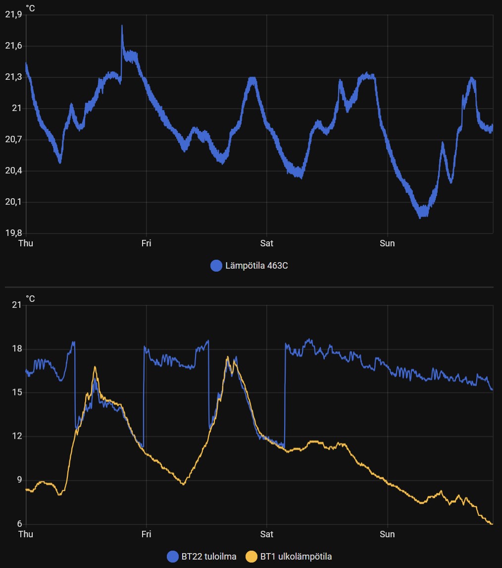

Pitää muistaa, että nyt ei ole kesä, ja EskoH:lla oli ongelmana korkea sisälämpötila. Ja kuten aiemmista postauksista voit lukea, EksoH:n termostaatit ovat olleet kiinni jo "kuukausia". "Lisäyksen pysäytys" -asetus ei vaikuta paljoakaan sähkön kulutukseen, jos ollaan yli trendilaskentarajan, vaan sähkön kulutukseen vaikuttaa enemmän huoltovalikosta löytyvä "trendilaskentaraja".
Kuten sanoit, (kesällä) kannattaa laittaa pysäytys korkeammaksi kuin ulkolämpötila, sillä muuten pesuhuone ei kuivu. Nyt kuitenkin eletään kevättä, jolloin Nibellä on haastetta lämmityksen kanssa (asunnoissa jossa on vain yksi kiertovesilinja). Nähtävästi EskoH:n lattialämmitys on suljettu jo ajat sitten, joten ongelmana lienee tuloilman korkea lämpötila. Vahvistusta tähän olettamaan ei olla saatu.
Ratkaisuna näen kaksi vaihtoehtoa:
- Lasketaan tuloilman lämpötilaa alentamalla kiertoveden lämpötilaa tai säätämällä RN1 -venttiiliä pienemmälle. Vaihtoehtoisesti voi kokeilla säätää kiertovesipumpun asetuksia.
- Pätkitään lämmitystä siten, että ulkolämpötilan ollessa riittävän korkealla, ei lämmitetä mitään (tuloilmaakaan). Ja toisin kuin väitit, suodatusajalla on tässä vaihtoehdossa ratkaiseva merkitys.
Lattialämmitteisessä talossa betonilaatta ottaa vastaan ja luovuttaa lämpöä hitaasti. Eli jos käy aamusuihkussa, lämmityksen pätkiminen ulkolämpötilan mukaan voi olla toimiva ratkaisu. Siinä lattia on imenyt itseensä lämpöä koko yön ajan, ja sillä energialla suihkukosteus saadaan haihdutettua.
Kesäksi kannattaa valita sellaiset asetukset, että tuloilmaa ei lämmitetä ollenkaan, mutta kylpyhuoneen lattiassa kiertää jatkuvasti huoneilmaa reilusti lämpimämpi vesi. Eli samoilla asetuksilla ei kannata ajaa Nibeä kesät ja talvet.
Liitteen kuvasta voi nähdä, että lämmityksen pätkiminen auttaa hillitsemään asunnon lämpötilaa keväisin. 463C on Ruuvitagin lämpötila, joka on sijoitettuna olohuoneeseen - en saanut sitä samaan lämpötilakaavioon muiden kanssa.

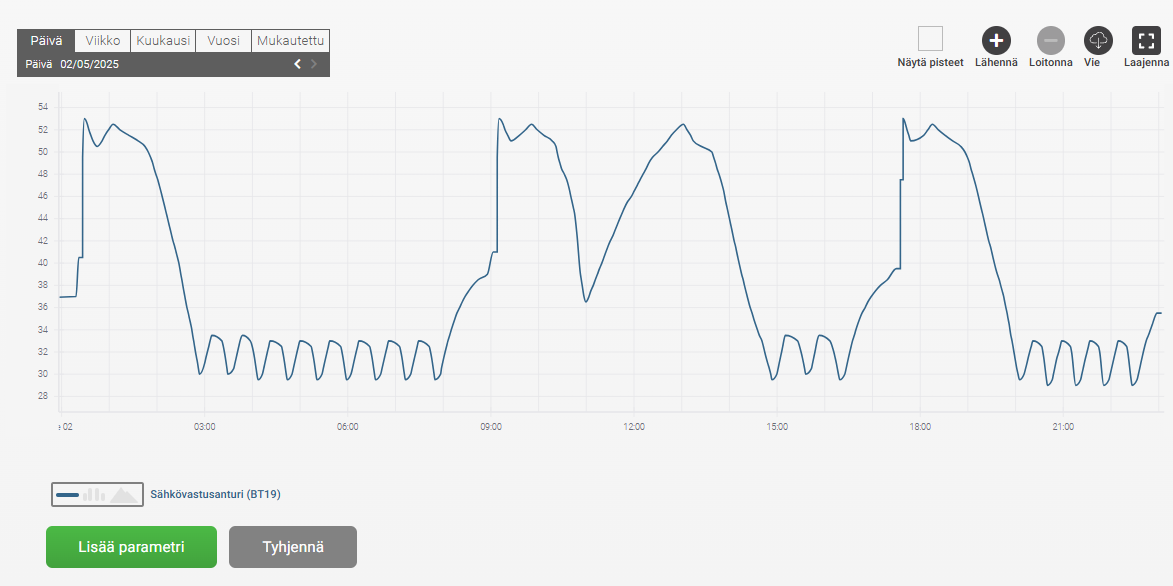

Ihmettelen, miksi tuo sähkövastus on päällä päivällä, vaikka olen asettanut lämmityksen toimimaan vain yöllä? Vai koskeeko tuo arvo sitä käyttöveden lämmitystä?
Tekee varmaankin käyttövettä. Ainakin itsellä trendirajan yläpuolella kun ollaan niin pääasiassa käyttövesi lämpenee kompuralla mutta joskus vastukset saattaa tulla loppuvaiheessa avuksi hetkellisesti. Toki tuo sähkövastuksen anturi seurailee kompressorin anturia vaikka sähkövastuksia ei käytetäkkään.
Eikö tuota voi muuttaa niin, että lämpiäisi vain yöllä? Ja jos, niin missä kohtaa noita säätöjä (siis missä kohtaa MyupLinkissä)?
Käyttövettähän tuo tekee vastuksilla. Sulla kannattaa hankkia se 50e/vuosi maksava palvelu tuohon historiaan ja valita siihen useampi käppyrä, niin näät niistä mitä muuta tapahtuu ja miksi se millonkin lämmittää. Tähän vuodenaikaan ei välttämättä vastuksiakaan enään tarvisi kun alkaa saada kompurallakin käyttövedet tehtyä, lämmityksestä puhumattakaan - jos sähköä haluaa säästää. 2.3 valikosta voi ohjelmoida käyttöveden haluamalleen ajankohdalle.
Mulla onkin nuo asetettu klo 01-06 lämpiämään. Silti näyttää turhaan lämmittävän päivälläkin. Onko 'Normaali' ja 'Säästö' -asetuksilla iso ero (2.3)?
Et ole varmaan asettanut käyttöveden tilaksi "pois" välille klo 6-1? Jos lämmität kerran päivässä halvan sähkön aikaan niin suosittelen lämmittämään normaaliksi. Se taitaa lämmittää veden 3-4c lämpimämmäksi, niin riittää sitten pidempään.
