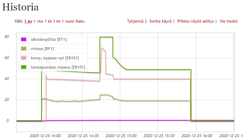

@kurre orava millainen virtaama sinun koneessa on sulatuksen aikana, onko se sama kuin lämmityksessä?
Meillä sulatuksessa kv pumppu käy tyypillisesti 80%, sillä kierto nousee reiluun 25 litraan, tuossa liitteenä olevassa kuvassa taisi olla 25,2l/min.
Lämmityksessä tuo vaihtelee kv pumpun käyntinopeutta ja pyrkii ilmeisesti sillä saamaan samanlaista dT:ta mitä se uskoo pattereihin menevän. Tyypillisesti tuo kierto on lämmitysjakson aikana pienempää, 20 litran molemmin puolin.
Sulatuksessa kompura käy yleensä 70hz.
