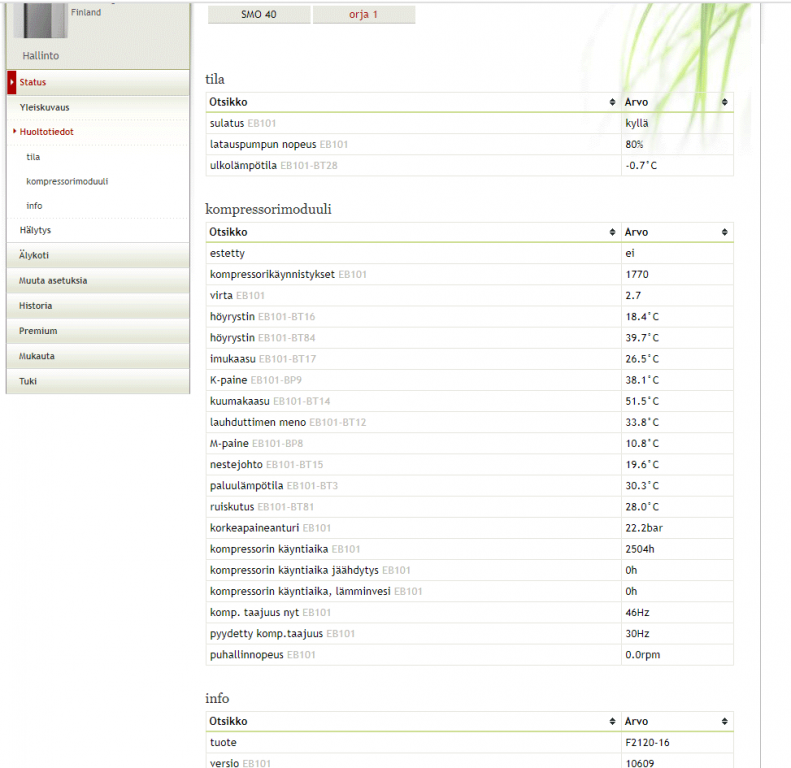

Uplinkista kun katsoo niin pumpun ohjaus löytyy välilehdeltä "orja 1 / EB101" eli olettaisin että on ulkoyksikön ohjaama. Piuhat menevät kyllä SMO40:n piirikortille.
Toinen silmään sattuva kohta on "komp. taajuus nyt" ja "pyydetty komp. taajuus" eli mitä ilmeisemmin SMO esittää toivetta kompurakäyrän perusteella mutta viime kädessä ulkoyksikkö pyörii haluamallaan vauhdilla jonka alaraja riippuu pitkälti ulkolämpötilasta.
Kuvassa sulatus juuri loppusuoralla.

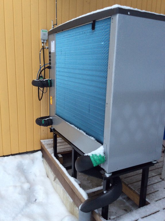

Kuvassa asennuksesta: metalliperustus terassin betoniperustukseen pultattu. Sulamisvedet 110 mm putkea pitkin imeytettiin maaperään / 16-32 sepelikerrokseen + routaeristys. 3 metrin eristetty ja kaapelilla varustettu poistoputki menee 110 mm viemärin sisään jos ei isoja mutkia. Koneen selkä ”aurinkoon” päin...tulee myöhemmin sermi tmv. Tulo- ja menoputki ”omalta” korkeudelta seinän läpi, 75 mm viemäriputki läpiviennissä + eristys.
    79,9 KB · Katsottu: 340

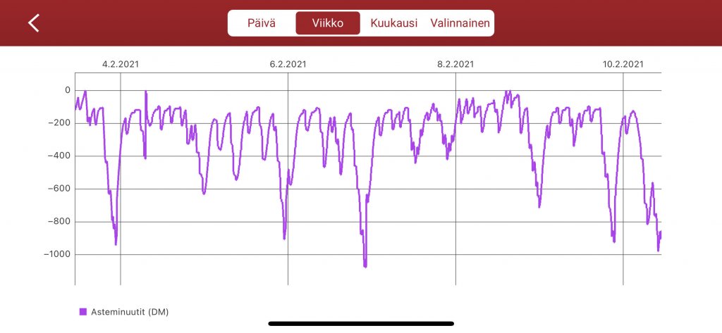

Alla viikon astelukulukemia. Nyt siis -800 ja 3kW vastukset käytössä
    56,4 KB · Katsottu: 277

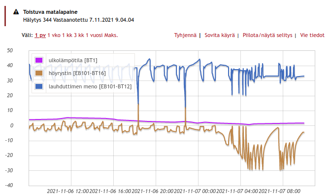

Uplinkin käppyröistä huomasin että kun vikaviestejä tuli niin BP8 anturin lämpötila polki jossain -35C kun normaalisti alimmillaan käy jotain -25C. Tuo kait nuo viat on laukaissut.

Sulatus alkoi taasen epäonnistumaan.
Syksyn ekoilla pakkasilla aikasemmin toimi kaikki hyvin. Sunnuntain-lauantain välisenä yönä kaksi sulatusta onnistui, sen jälkeen ei enää saanut höyrystimen lämpöjä nostettua sulatuksessa ja F2120 meni vikatilaan viiden epäonnistuneen sulatusyrityksen jälkeen.
Kuvassa näkyy nuo kaksi onnistunutta sulatusta kun höyrystimen lämmöt nousee paluukierron lämpöihin. Sitten alkaa höyrystimen lämmöt pudota eikä sulatuksella saa nostettua yli ulkolämpötilan.
Onkos tuossa nyt se pumpun sisällä oleva nelitieventtiili tai sen ohjaus viallinen?
