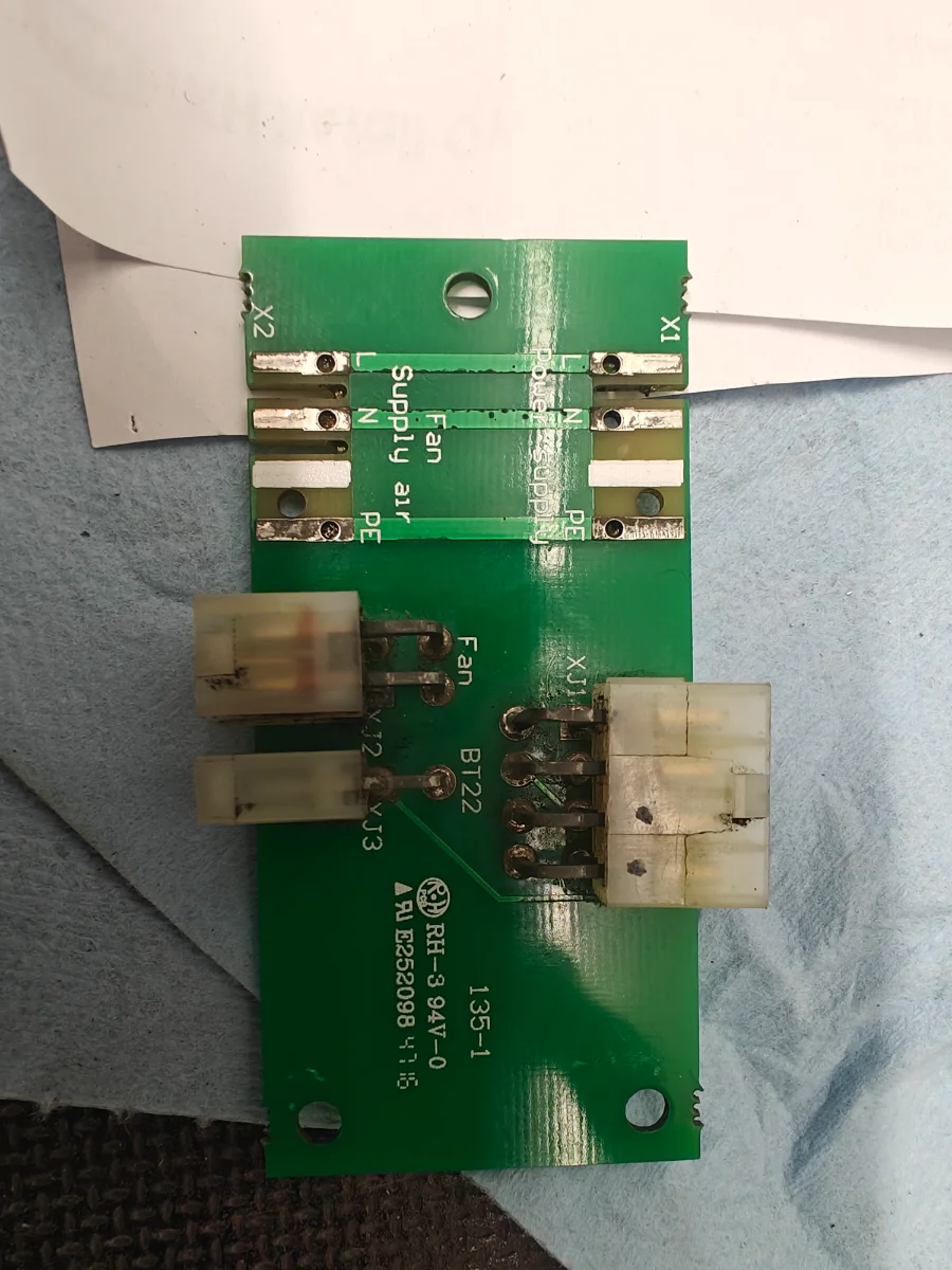

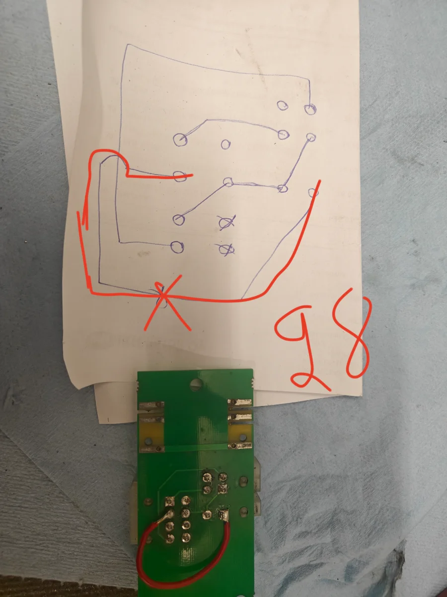

Oma pumppu (2017, ~9v) antaa samaa hälyä toistuvasti. Tehnyt nyt kesän ajan, satunnaisen säännöllisesti, vimosin eilen kun ulkolämpötila ++25c
MyUplink kautta historia lokeissa ei näy ihmeellisiä antura arvoja.
-Itse tuloilma-anturin vaihdoin jo uuteen. Ylä-Liitin kortti myös silmämääräisesti ok.
-suodattimet ok
