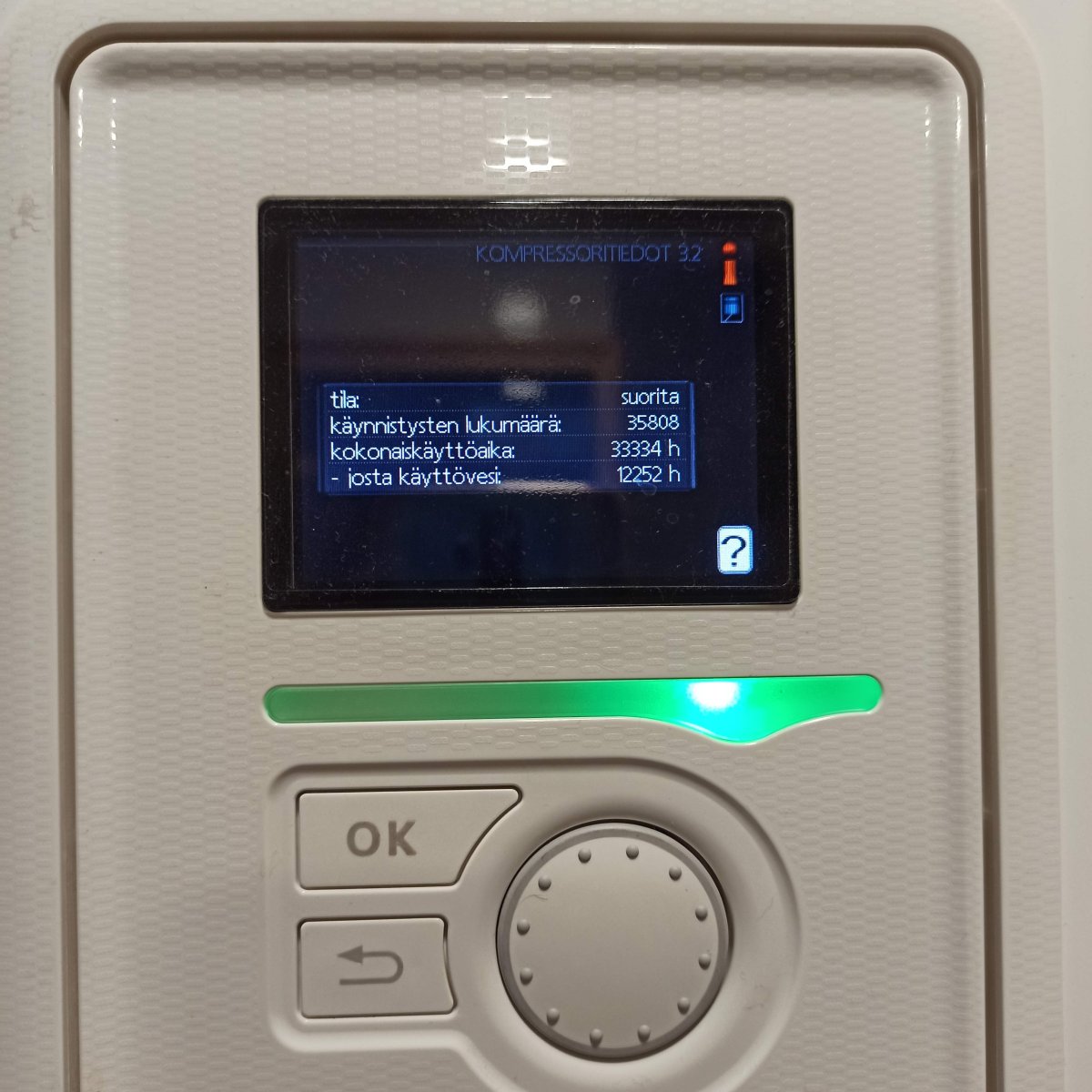

Moi. Apua kaivataan. Oon muuttanut vuokralle paritaloon syksyllä. Täällä Nibe470, ei muita systeemeitä hoitamassa. Normaalisti huoneiston kokonaiskulutus ollut 35-45 näillä keleillä. Nyt viikon ajan 55-65 välillä. Tuntuu, että vastukset tosi tiheästi päällä, 5,5 kW vastuksella. Vaikka siis + asteita. Tänään kävi huoltomies katsomassa ja sanoi, että kaikki kunnossa. Vaikka ensin ihmetteli kun ei juuri ääntä laitteesta kuulu. Sanoi, että kostean kelin takia nämä kulutukset. Mutta ei oo aikaisemmin kostealla tämmöstä ollut.
Mistä tietää onko kompressori ok? Tunteja tullut kompuran käyntiin kyllä reilusti, mutta voiko käydä jotenkin vajaalla?
Laite ei ole netissä enkä oo saanut kerättyä dataa mihinkään. Ja muutenkaan ymmärrä koko paskasta mitään onko kenelläkään ideoita mistä johtuisi?

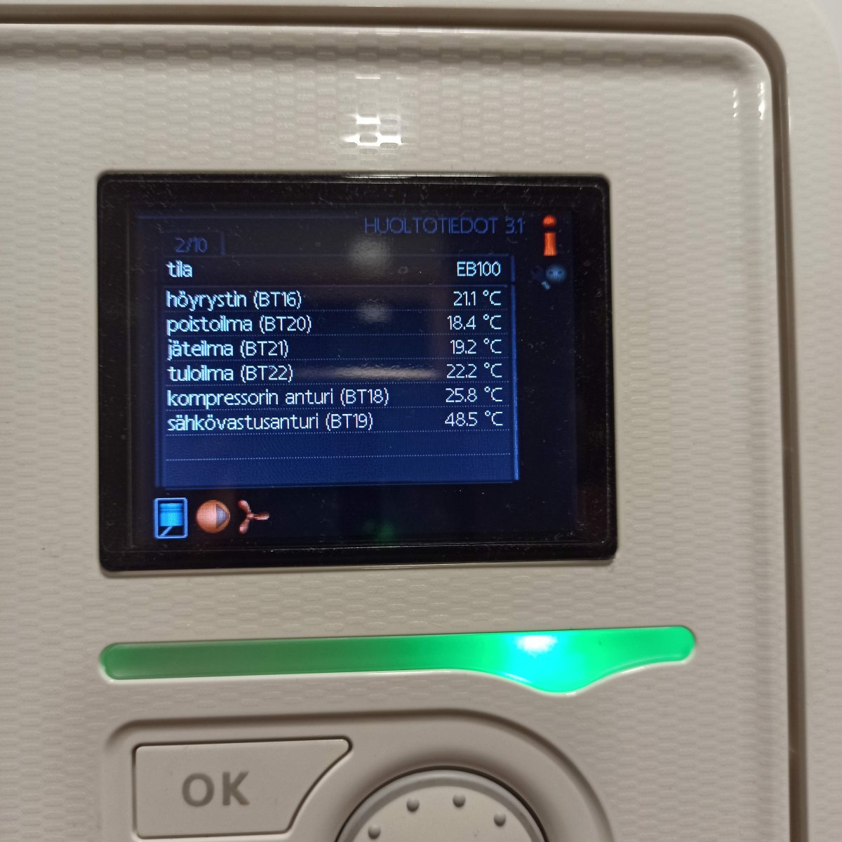

Jollei saa kerättyä dataa niin puhelimella hiukan kuvia käyntitiedoista ja postaa ne tänne. Näkee ainakin et onko kylmäosastolla eloa vai onko siellä valot sammutettu.

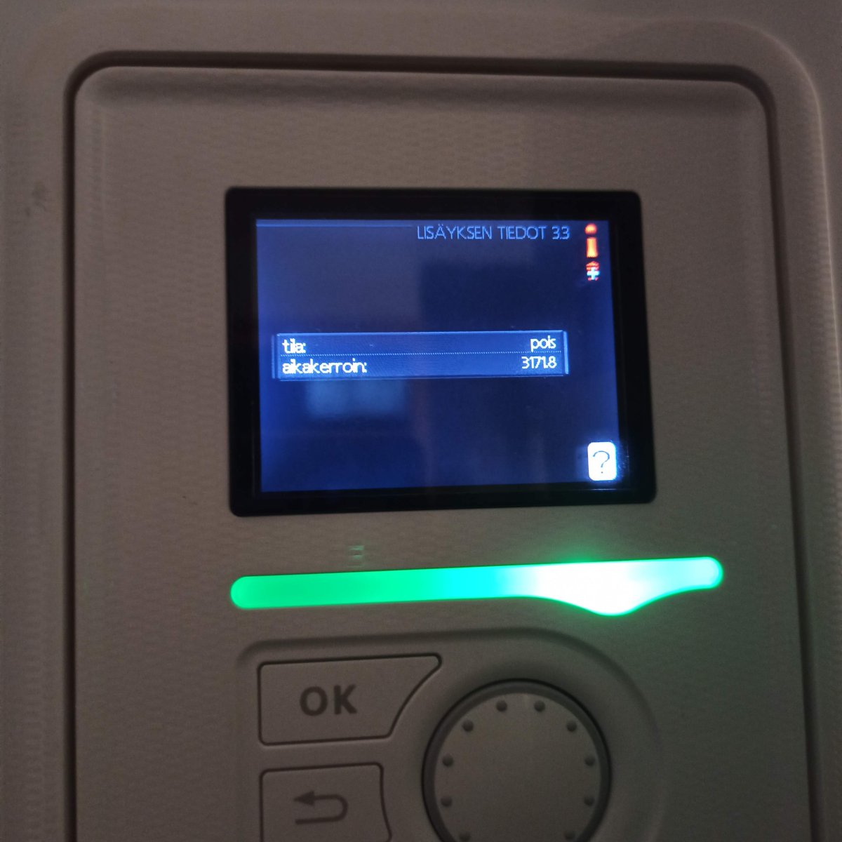

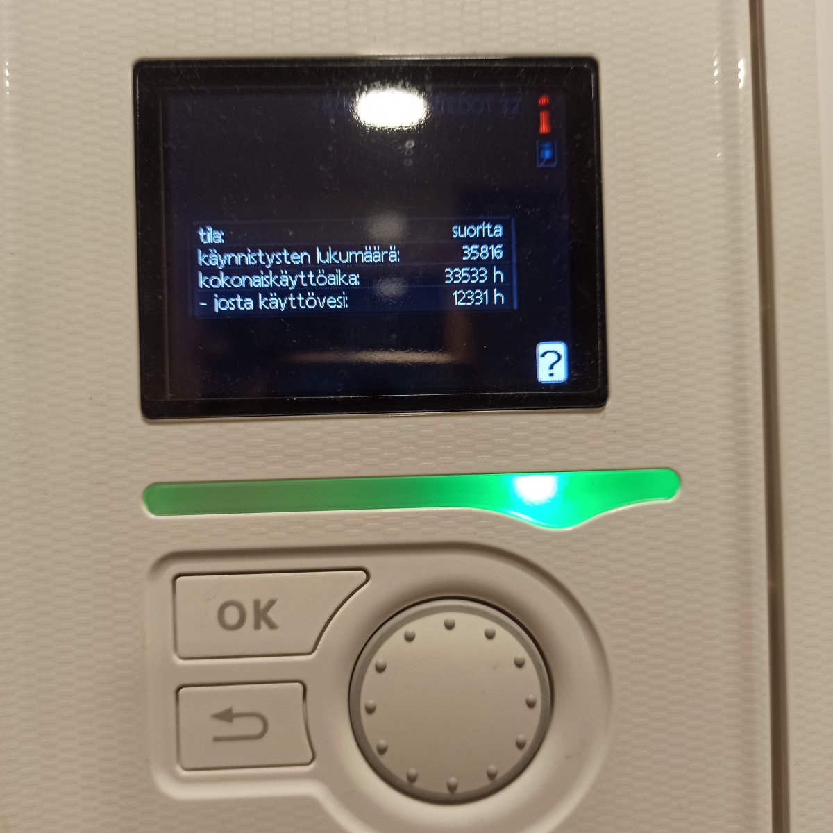

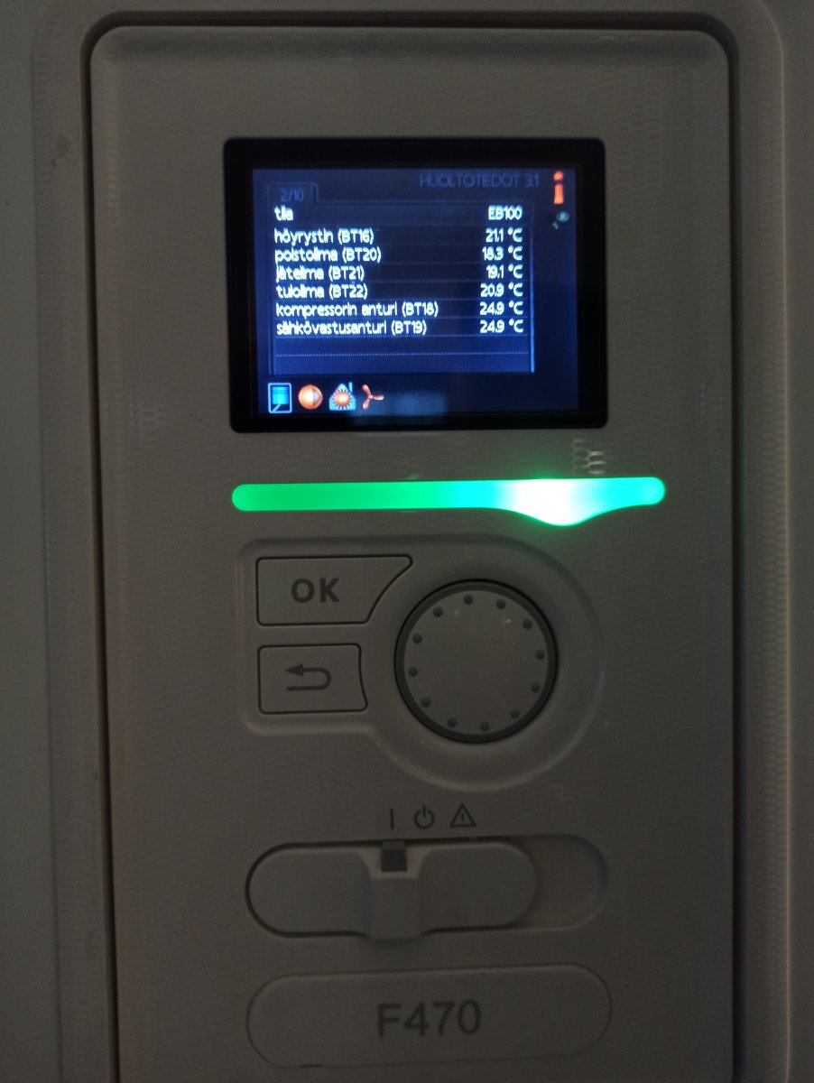

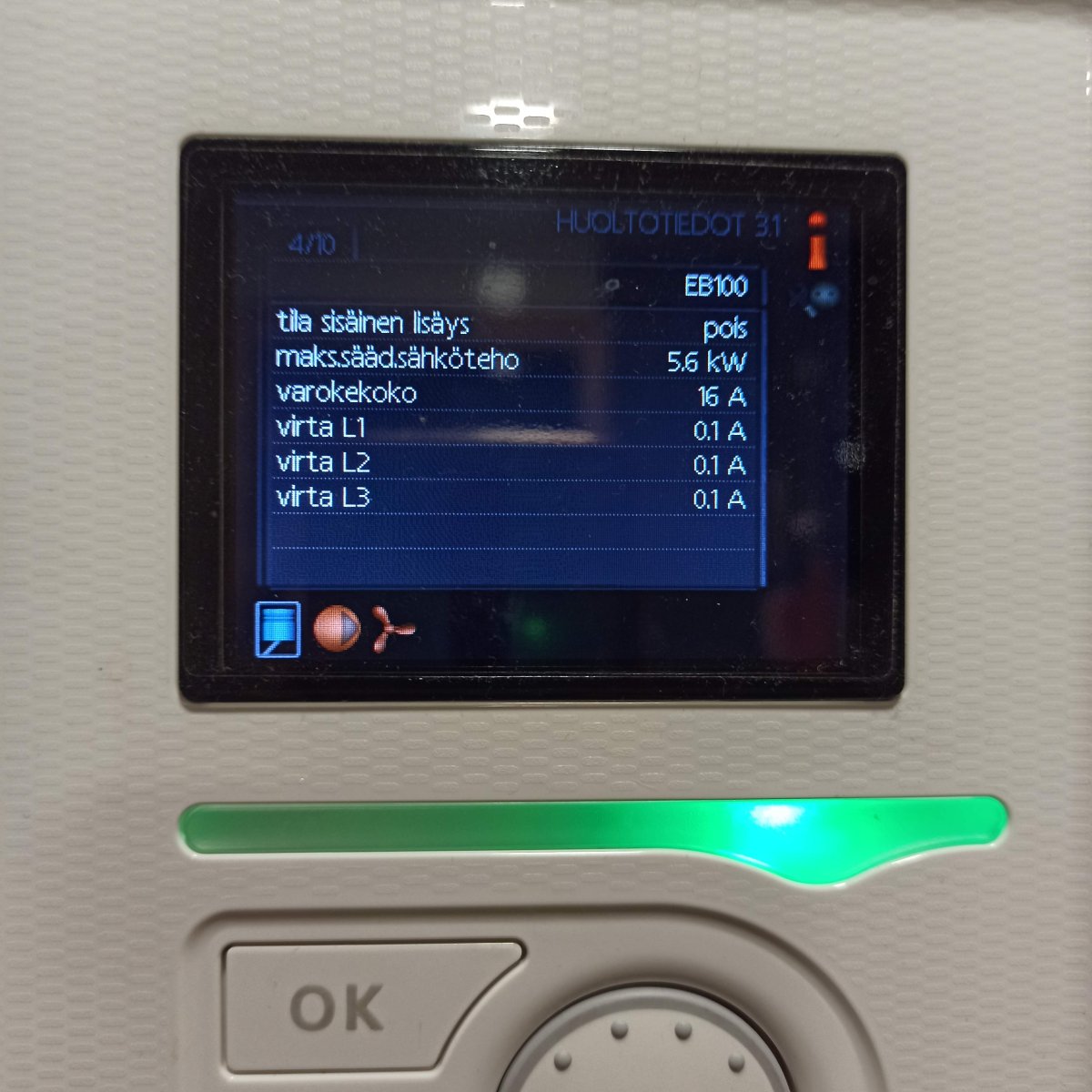

Laittelen muutamat kuvat.

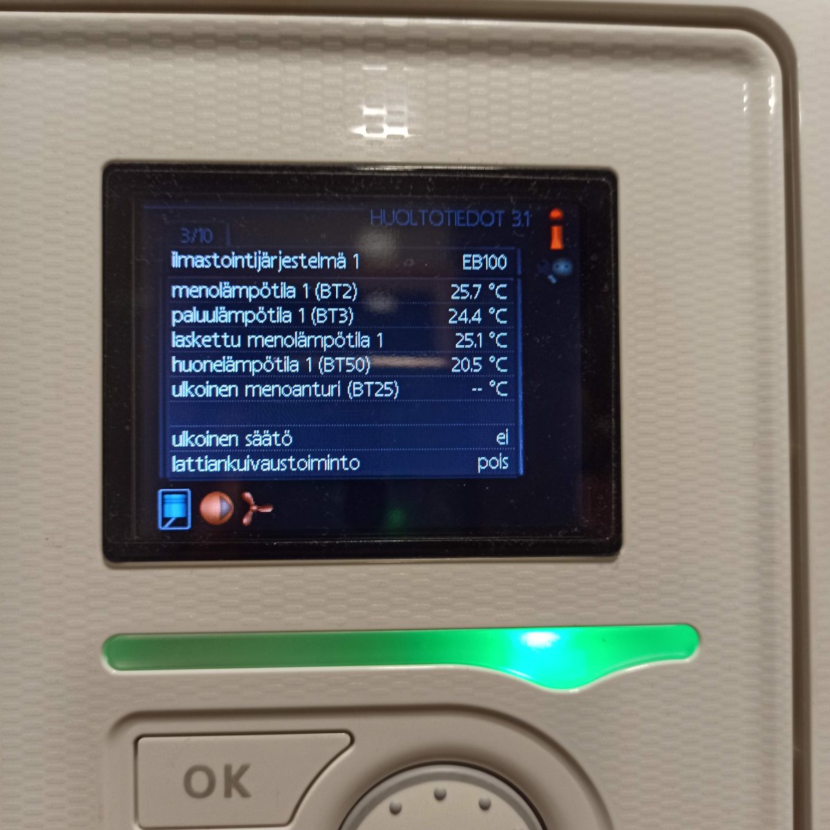

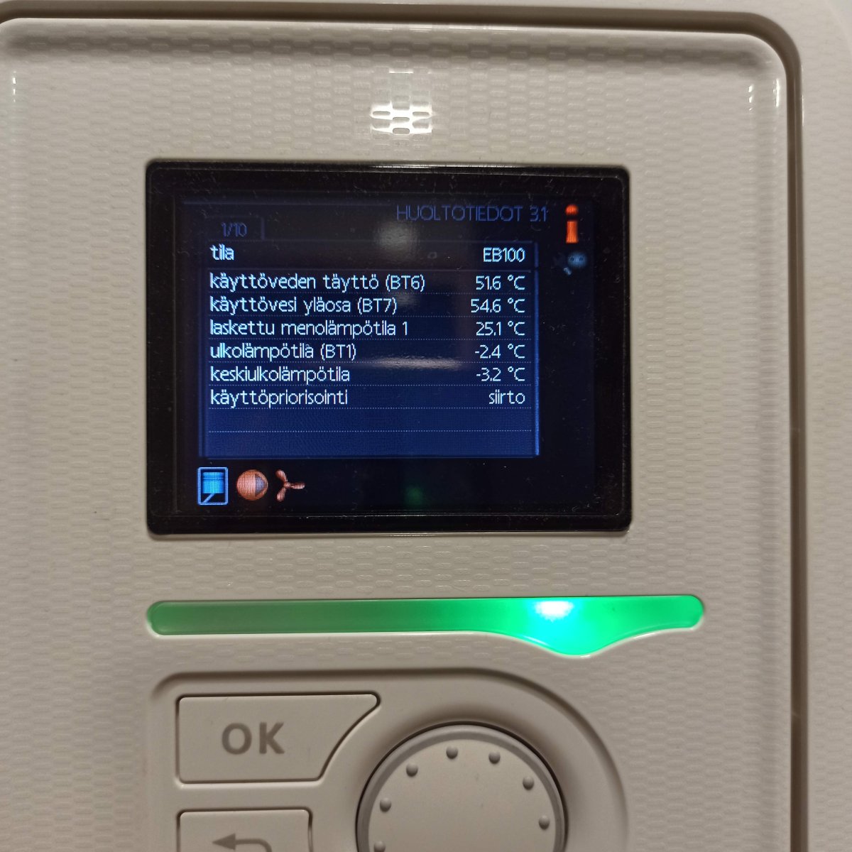

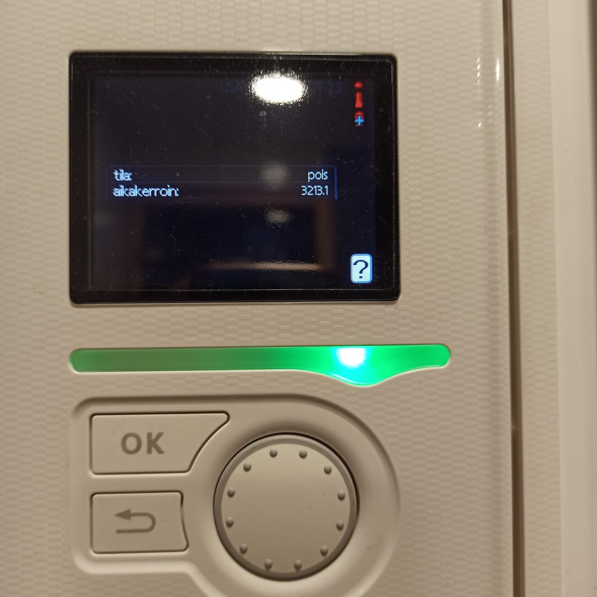

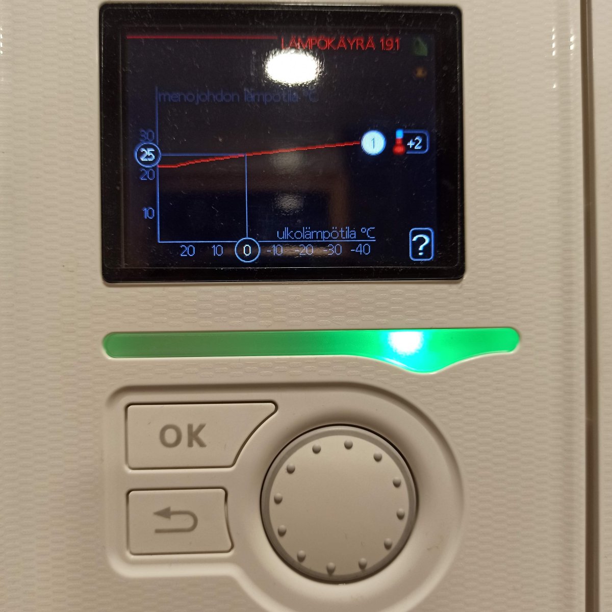

Kaksi ekaa kuvaa 12.1. Muut tämä aamu. Tuossa kuitenkin tullut tunteja kompressorin käyntiin. Käynnistykset varmaan siitä kun laitetta on sammutettu ja laitettu päälle, kun sitä ehdotettiin kokeileen.

Seuraappa tuota näkymää, missä näet höyrystimen ja jäteilman lämpötilan. Samassa kuvassa näkyy vasemmalla alhaalla tuollainen mäntä-kuvake, joka tarkoittaa, että kompressori on käynnissä. Mikäli se toimii kuten pitää niin höyrystimen ja jäteilman pitäisi painua sinne alle 0°C:een. Mikäli tuo kuvake näkyy ja höyrystin ja jäteilma pysyy tuolla ~20°C niin sitten onkin paskempi paikka.
Kiitos. Näin ajattelinkin, että siinä varmaan vikaa on. Koska käynti ääni on ihan olematon. Voiko kompressorin käymättämyys johtua jostakin välillisestä syystä eikä suoraan siitä, että kompura on paskana? Tarvii maanantaina pistää hommaa eteenpäin.
Joo jos kompuran käy ja lämpötiloille ei tapahdu mitään niin paskanahan se todennäköisesti on. Onneksi olet vain vuokralainen. Paskempi juttu vuokraajalle.
Voi siellä olla vikaa jossain ohjausreleessäkin. Tai kylmäaine karannut, joka itsessään ei kompuraa riko. Eipä sitä hirveästi kannata etukäteen spekuloida mikä siellä on korkannut.
Silmiin pistää että sulla on tuloilma tosi kuuma ja lattioihin menevä vesi aika viileää, eli lämmität kämppää aika paljon tuloilmalla. Taas poistoilma on niin kylmää että nibe sulattelee varmaankin kahden tunnin välein, eli käyn paljon suorasähköllä. Onko asunnon lämpötila sopiva, eli asuinhuoneet esim 20 ja pesuhuone hieman lämpimämpi?
Jäteilma on kuvassa niin korkea että kuvanottohetkellä kompura ei käy. Jos käyt vaikka muutaman tunnin ajan 30min välein kattoon jäteilman lämpötilan ja se ei laske 0 hujakoilla, niin kompura ei mene jostakin syystä päälle.
OkTää koko kämppä on vissiin juosten kusten rakennettu. Täällä ei ole termostaatteja, joilla säätää lämpöjä. Kaikkialle menee saman lämpöinen vesi. Kämpässä suunnilleen 21. Tässä on 90 neliöö kahdessa kerroksessa. Juuri samainen huoltomies kävi katsomassa samalla tätä asiaa. Tuolla kaapissa kun termostaatit on asentamattomana ollut...

Pakkasella sulatti tosi taajaan kyllä. Mutta nyt kun tänään painui pakkaselle niin ei ole sulattanut mielestäni.
Täytyy perehtyä noihin käyttöveden rajoihin. Lisäyksen pysäytys on 14 asteessa. Oon miettinyt, josko sitä laskisin niin ku täällä foorumilla jotkut on tehneet. Mua vähän hirvittää muutella mitään arvoja kun ei ole oma laite ja kiinteistö. Vuokraisännän mielestä huoneanturilla ohjataan ja ei tarvi mihinkään säätöihin koskea.

No nyt joka tapauksessa jäteilma on koko ajan +19.

Tässä tapauksessa pitää säätää jakotukilta huonekohtaisia virtauksia niin että kussakin huoneessa on sopiva lämpötila. Eli rajoittaa niitä huoneitam itä haluat viileämmäksi.

Suosittelen lisäyksen pysäytykseksi +40 niin pesuhuoneen lattia lämpeää kesälläkin, varsinkin jos ulkolämpötila-anturiin aurinko paistamaan...

Onko lattialämmitys? Jos on, niin sitten ei pidä ohjata huoneanturilla
