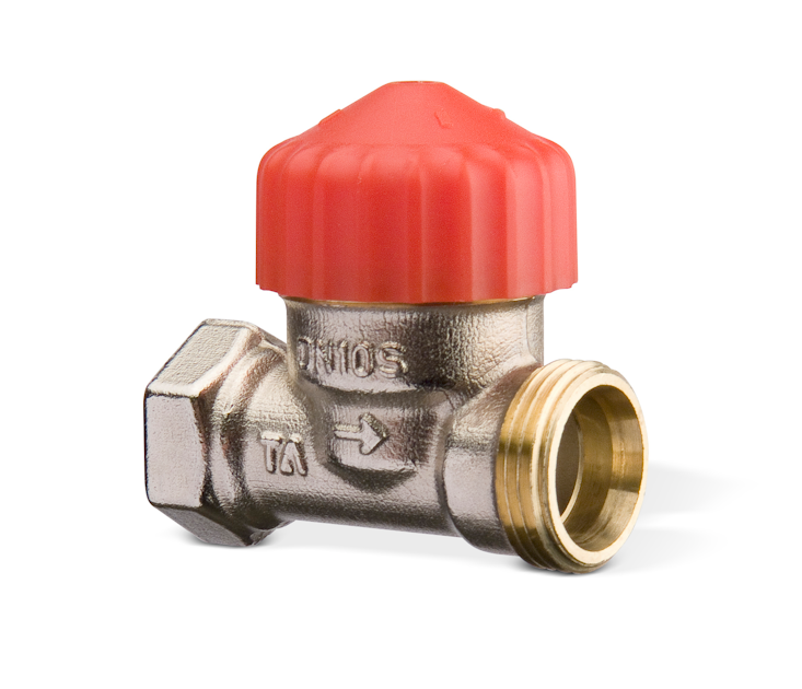

Kysyisin vielä tuosta TRV 3000 TA termostaatista, jonka linkitit aiemmin. Onko sen asentaminen helppoa, vaikeaa vai mahdotonta tavikselle? Vai täytyykö joka tapauksessa tilata joku putkimies asentamaan tuollaista? Toisessa ketjussa jo mainitsinkin, mutta tuo tuloilman säätö sopivaksi joka kelillä on mielestäni pirun vaikeaa. Joskus yritin sitä kiristellä, mutta talvella tuppasi tulemaan turhan tiuhaan hälytyksiä matalasta tuloilmasta. Sitten olen vaan antanut olla auki, ja huomaa kyllä näissä 0 - +15 asteen keleissä, että tuloilma on ihan liian lämmintä. Jos tuolla saisi lämmön pysymään koko ajan n. 18-20 asteessa, elämä helpottuisi ja Nibe osaisi käyttää kompuraenergiat paremmin.
Kyllä se on on putkimiehen asennettava juttu. Tuo on siis termostaatti ja sitten putkeen asennetaan joko sen RN1 säätimen tilalle tai rinnalle termostaattiventtiili, johon tuo termostaatti kiinnitetään.
Pitää siis tehdä putkitöitä ja parempi antaa ammattimiehelle jos niitä ei ole tehnyt. Takaisinmaksuaika on varmasti suht pitkä, mutta käyttömukavuus lienee huimasti parempi.
Siis tämmöinen siihen tulee suunnilleen:

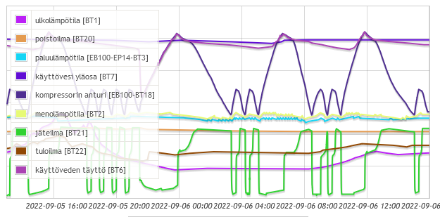

Mitä nyt itse seuraillut sähkönkulutusta ja niben toimintaa opiskellut ja pähkäillyt . Kokeillut kaikenlaista.
-tuloilman säätö on hyvä pitää 16-19 välillä noin ( toi termostaatti myös ollut mielessä)
-tällein kun vielä plussa kelejä ja yöllä välillä kylmää, niin en pidä ilmalämpöpumppua päällä ollenkaan.
pidän termostaatit kaikki ihan levälleen ja annan mennä käyrän mukaista vettä, joka nyt on 26
sisälämpötila pysyy hyvänä 21-22 välillä. mikään huoneista ei ole tullut liian kuumaksi.
vastukset on estänyt +3 asti.
lämpö käyrä 3 /-1
Sitten kun ilmat kylmenee ja vastukset alkaa tulemaan mukaan niin sitten ilmalämpöpumppu rinnalle pyörimään

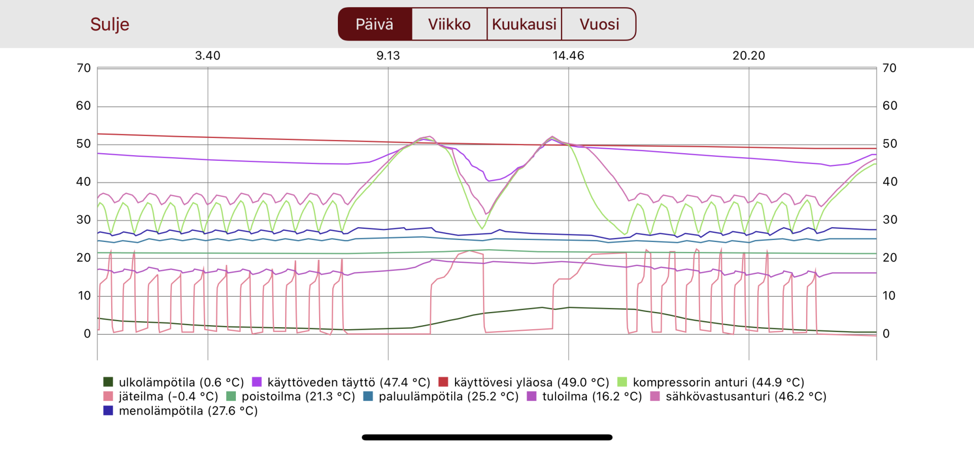

Joo, se voi olla. Sain nyt tuloilman pienenemään n. 21 asteeseen. Hirveästi ei oo enää varaa kiristää, ettei mee kokonaan kiinni koko ruuvi. No, pitää katsoa, auttoiko tämä mitään. Ainakin nyt tällä hetkellä veden lämpötila on taas normaali, ja kompressorilla se on siihen noussut. Taitaa aurinkokin vielä lämmittää tupaa, kun termarit eivät pala mutta sisällä on silti 22,5 astetta lämmintä.

Kun mää aukasen tällä kelillä tuloilmaruuvia niin vähän kun sitä yleensä voi liikauttaa, ehkä 1/16 kierrosta, niin sisääntuloilma on ehkä 5 astetta lämpimämpää ku ulkoilma. Eli hienosäätöä kehiin. Nibe uplink myös hankintaan jos ei ole, mistä voi katella millaista se tuloilma oli yön aikana.

Jos tuossa ei ole venttiiliä mukana niin eihän siinä juuri asentamista ole tuon kapillaariputken ripustamista lukuunottamati - silloin kymysys on vaan siitä mihin venttiiliin tuo M30x1,5 sopii - sen vaihtaa vanhan nupin tilalle alle minuutissa itsekin jos sattuu olemaan sopivat pihdit.
Jos venttiili pitää vaihtaa homma on melko epämiellyttävä ja sotkuisa - paitsi jos on vehkeet joilla jäädyttää putket.
Tämä on vähän kynnyskysymys - jos se venttiili jo jumii vanhuuttaan ei tuo termostaatti jaksa sitä liikutella.

Katkokäyntiä tuo kompura on tehnyt ainakin.
Lämpökäyrä on 2+2.
    348,8 KB · Lukukerrat: 154
