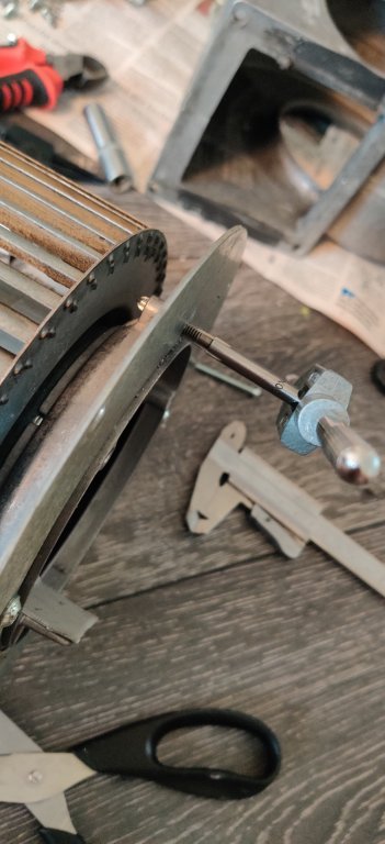

Itsellä meni poistopuolen puhaltimen laakerit vaihtoon.
Helppo homma oli ja ei ollu ongelmia.
Ulosvetäjää en tarvinut.

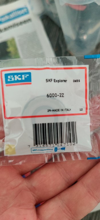

Laitoin laadukkaat laakerit tilalle
Tällaiset tyrkkäsin oman F470 tulopuhaltimeen. Laakerikauppias kehui vuolaasti näitä juuri puhallinkäyttöön.
Ainoa haaste oli saatavuus. Etran kautta tilattiin Euroopasta... Saatavuus heikko, mutta ei kuitenkaan maksa maltaita.

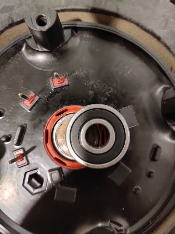

Hajonnut laakeri vasemmalla. Aivan kuiva ja pölyinen.
