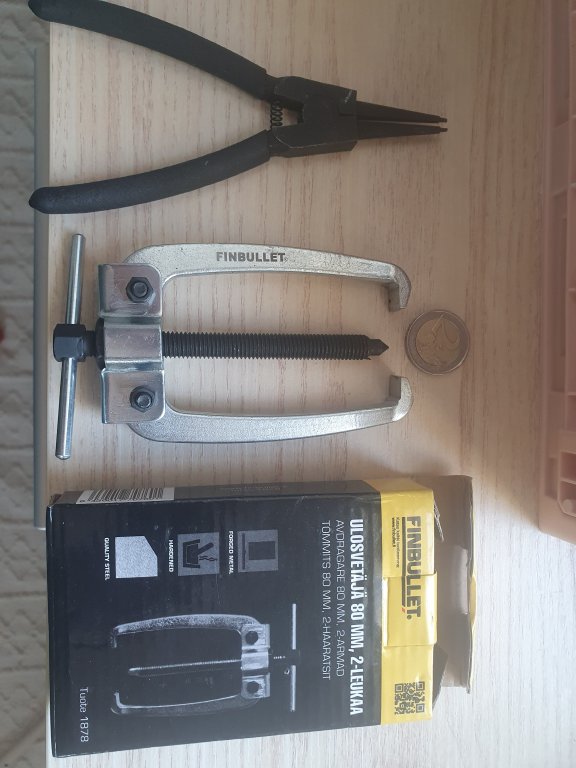

Motonetista ei enää löydy tuolla mallinumerolla 80-3002 ulosvetäjää. Mikä ois vastaava oikeankokoinen tähän työhön?

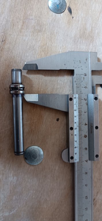

Olisko tuosta kuvasta apuja.
Ei ainakaan suurempaa kannata hommata.

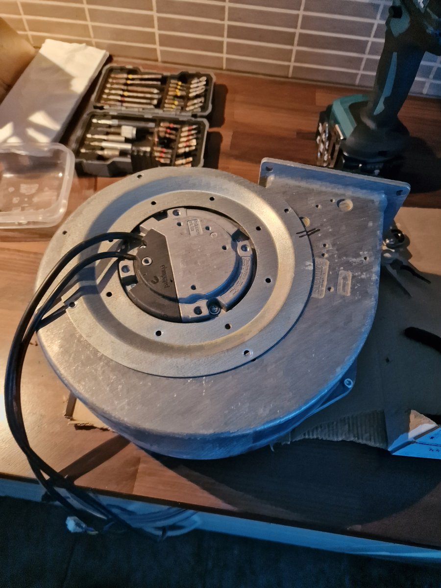

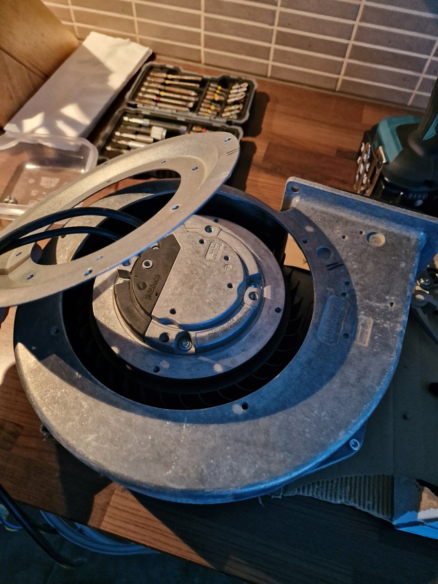

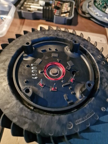

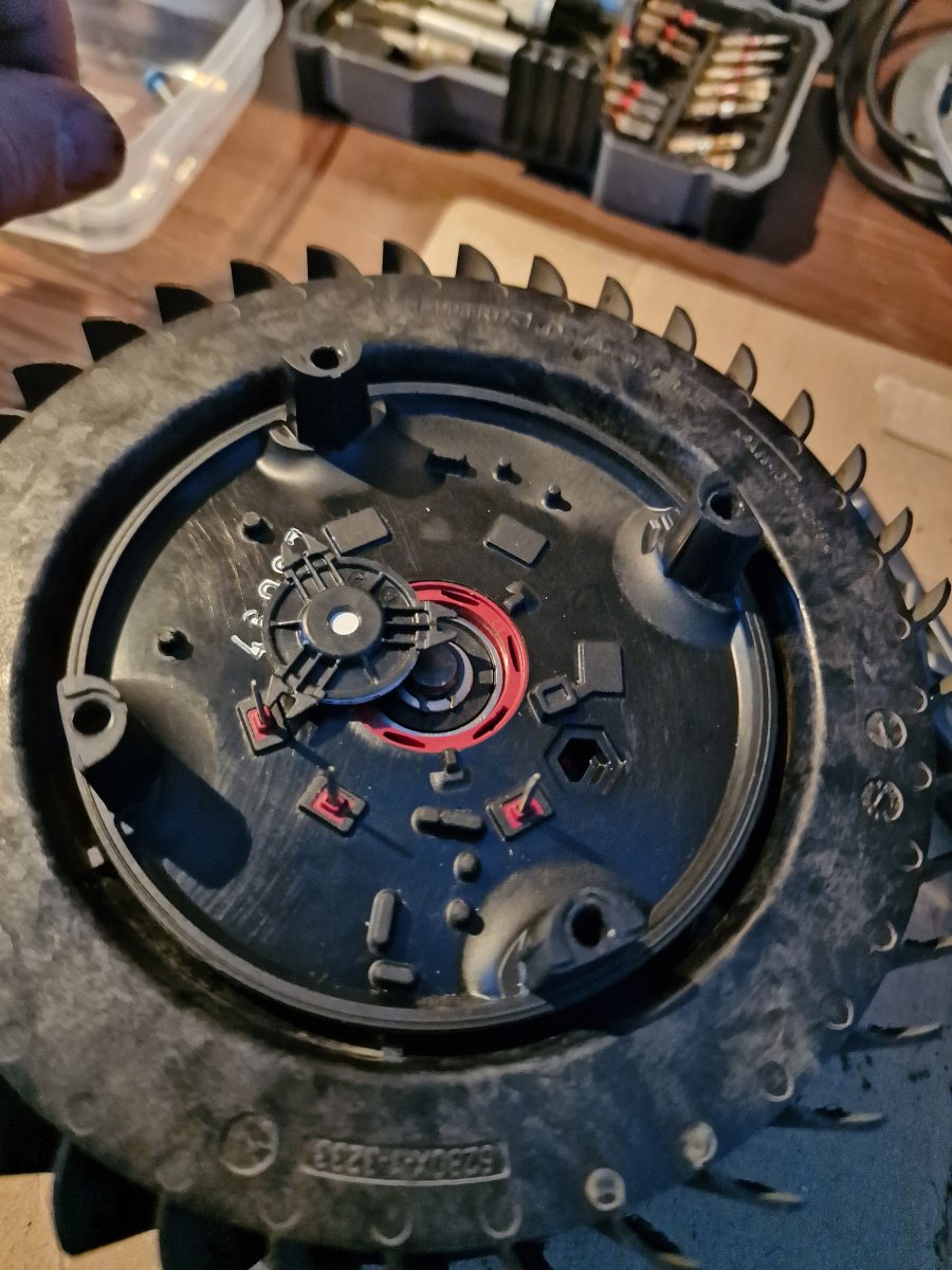

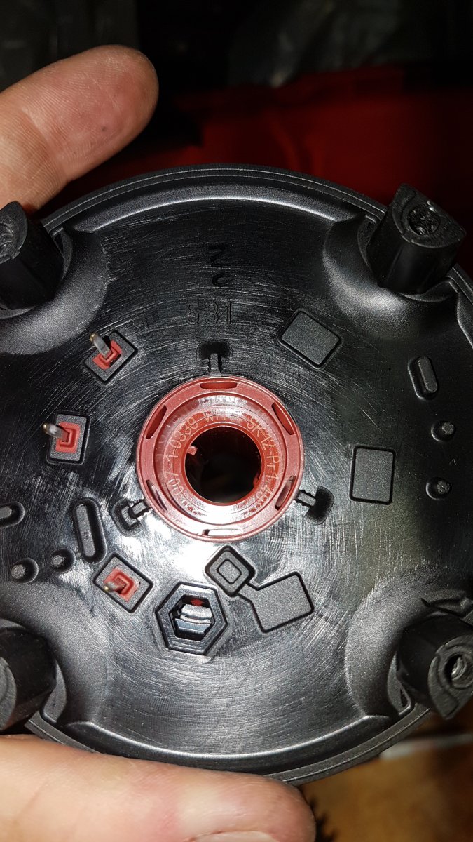

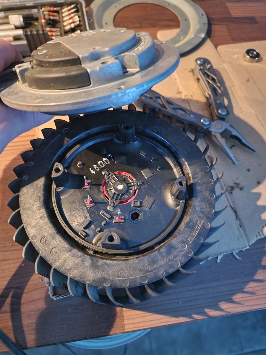

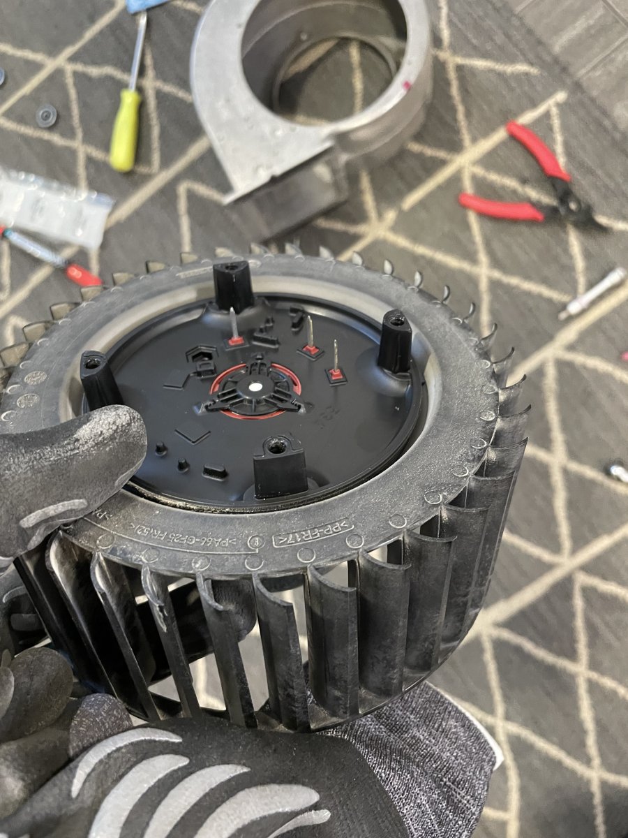

6 vuotta vanha Nibe F-470 Alkoi pitää pahaa ääntä aivan äkkiseltään(video). Tulopuolen puhallin oli syyllinen. Huoltoon soitto ja uuden puhaltimen hinta hirvitti. Tutut ja puolitutut soittelin läpi. Sanovat että purat vaan moottorin ja vaihdat laakerin. No eikun remonttiin. Takimmainen laakeri oli hitsautunut akseliin kiinni ja kaikki kuulat magneetti kehällä. Mitoilla löyty SKF laakeri kaupasta. Ulosvetimellä ja lämmöllä entinen sisäkehä irti. Uusi tilalle ja kasaus. Nyt toimii ja on hiljainen käyntiääni. Poistopuolen puhallin resonoi hiukan. Sen vuoro seuraavaksi. Laakerin koko 8mm akseli, 22mm ulkokehä. 12mm paksu. Ei ollut merkintöjä entisessä eikä nykyisessä.

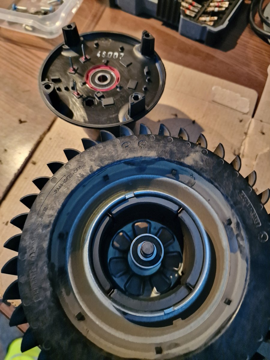

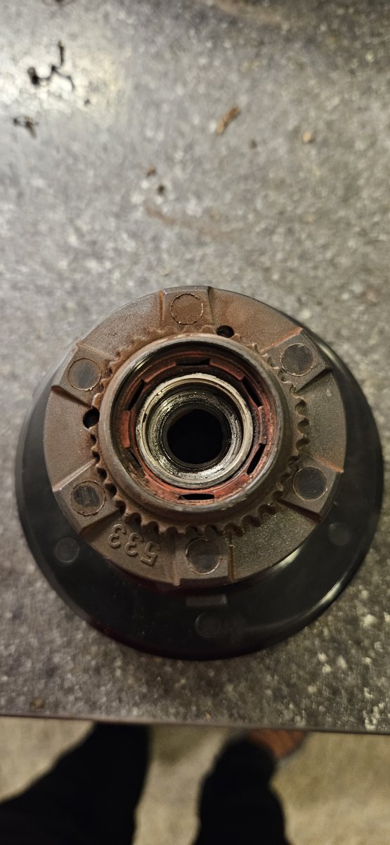

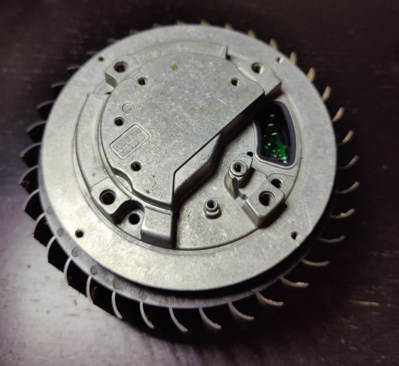

Juuri tuli vaihdettua laakerit G3G160-CU09-17 mallin puhaltimeen. Kyseinen malli poikkeaa muista esitetyistä hiukan, mutta sama perusperiaate toimii kyllä. Ensimmäisellä kertaa hetken joutui miettimään miten moottorin saa irti lapaosasta.
Minulla on samat puhaltimet ja tarkoituksena oli vaihtaa laakerit. En kuitenkaan päässyt kuvaa pidemmälle. Miten tuo moottori lähtee irti lapaosasta? Kaikki näkyvillä olevat ruuvit otin pois ja kokeilin vähän kohdistaa voimaakin tuon lavan vetämiseksi erilleen moottorista mutta uskallus loppui kesken.
Pistin paketin kasaan koska olin hankkinut muutenkin väärän kokoiset laakerit; pumpun huoltotiedot sanoivat, että siinä olisi G3G160-AC50 puhallin tuon C3G160-CU09:n sijaan. Pitää myös tuo jousiprikka hankkia varuiksi, jos vaikka sekin pitää vaihtaa.

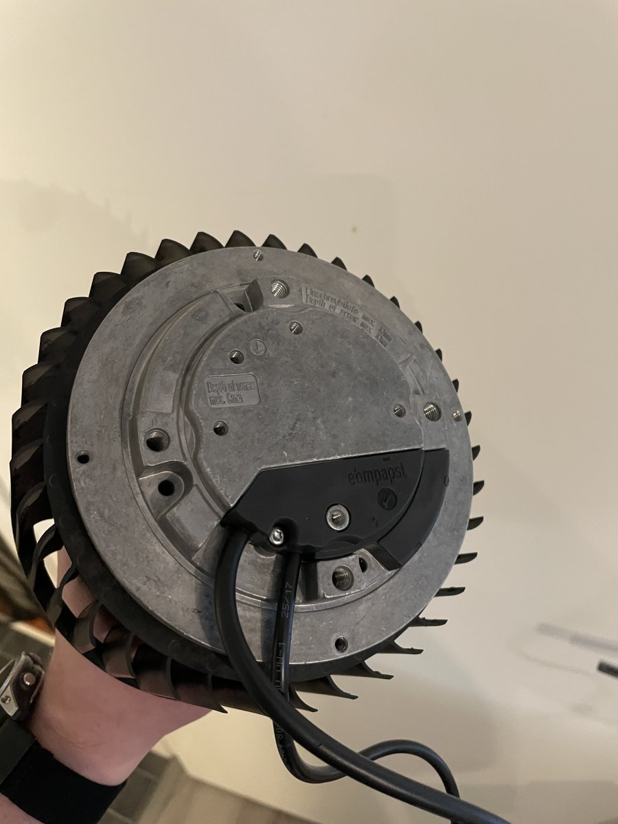

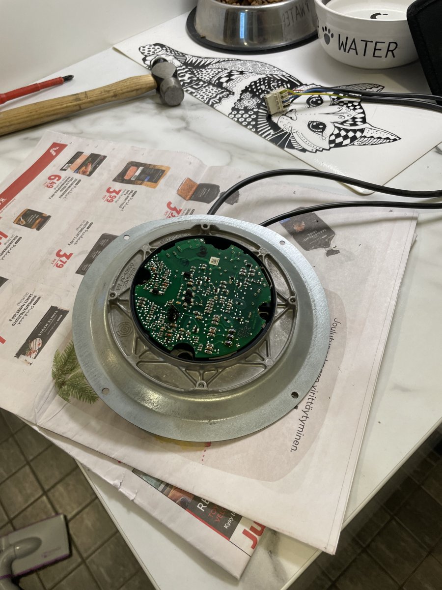

Täällä alkoi kans tulopuoli äänellä ilmoittaan itsestään, itsellä oli myös puhaltimet C3G160-CU09 vaikka kone näytti tiedoissaan G3G160-AC50. 6.5 vuotta meni alkuperäiset. Skf 608zz c3 molempiin samalla kertaa. On se kyllä tosiaan touhua että koitetaan 1100€ vaan vaihdella koko puhallin kun 20€ saa laadukkaat laakerit ja itellä meni aikaa vissiin se 1.5h max koko hommaan ja hipsuttelin kuiteski hammasharjalla ropellitkin molemmista puhtaiksi. Vartin homma jos vaihtaa vaan puhaltimet‍♂️

Piuhoja ei tarvitse irroittaa, tuosta lapakehän ja metallin välistä sievästi lähet kampeen vaikka kahella isolla taltalla niin pitäs älykortti nousta pois, nosta tasaisesti että pinnit ei väänny. Katso postaamani kuvat

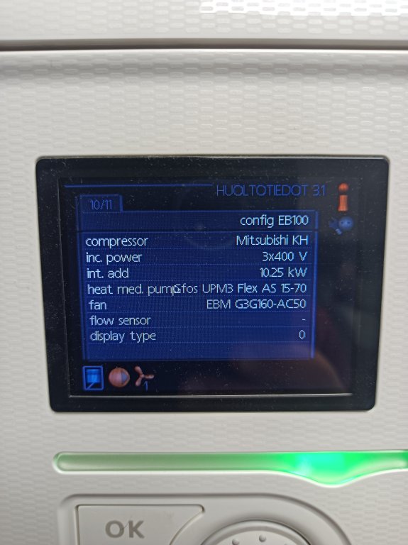

Minulla oli valokuva ja siinä puhallin on ...cu09 vaikka menu sanoo ...cu50.

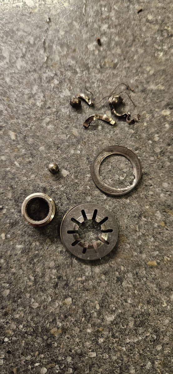

Osaako kukaan sanoa minkälainen jousi ja prikka näissä puhaltimissa on ja mistä niitä saa? Itselläni on EBM G3G160-CU09-XB johon yritin tehdä laakerinvaihtoa, mutta alempi laakeri oli sen verran tiukassa että nyt odottelen ulosvetäjää matkahuollosta. Pelkään että laakerin saatuani irti (jos saan) löytyy seuraavaksi alta vioittunut jousi ja/tai prikka.

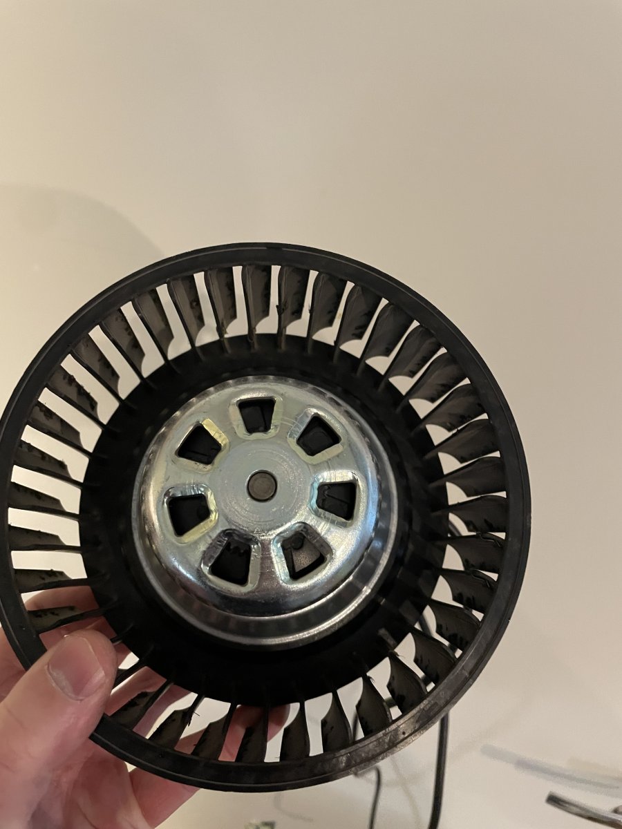

Kiitoksia valtavasti foorumille neuvoista. Sain laakerit erikoishiljaiset SKF 608-2z laakerit vaihdettua G3G160-cu09-17 puhaltimeen. Katselin puheltimen hintaa netistä, joka maksoi 1100 euroa, joten säästö oli valtava 6 euron laakeriin verrattuna. Laakerit löytyi laakerikaupasta suoraa hyllystä niin sain homman samana päivänä valmiiksi.
Puhaltimessa oli muovisen suojan alla piilossa akselin lukkorengas.

Liitoskortti Nibe AA101 tuloilma oli meillä keväällä viallinen ja se aiheutti samanlaisen vian​
