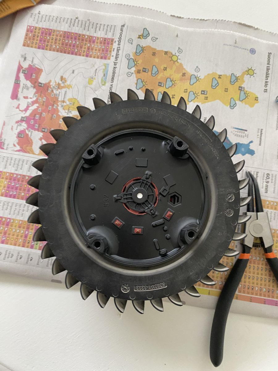

Itsellä meni poistopuolen puhaltimen laakerit vaihtoon.
Helppo homma oli ja ei ollu ongelmia.
Ulosvetäjää en tarvinut.
Laitoin laadukkaat laakerit tilalle

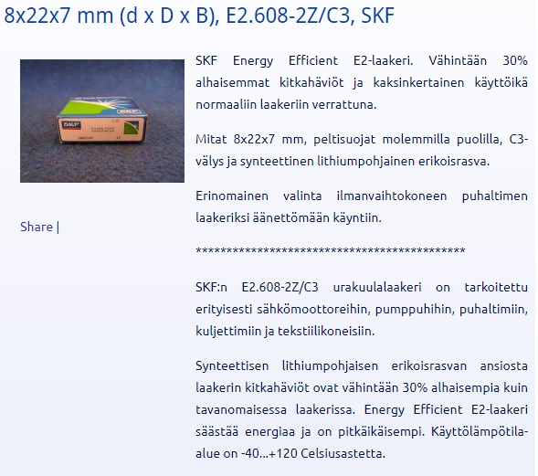

Tällaiset tyrkkäsin oman F470 tulopuhaltimeen. Laakerikauppias kehui vuolaasti näitä juuri puhallinkäyttöön.
Ainoa haaste oli saatavuus. Etran kautta tilattiin Euroopasta... Saatavuus heikko, mutta ei kuitenkaan maksa maltaita.

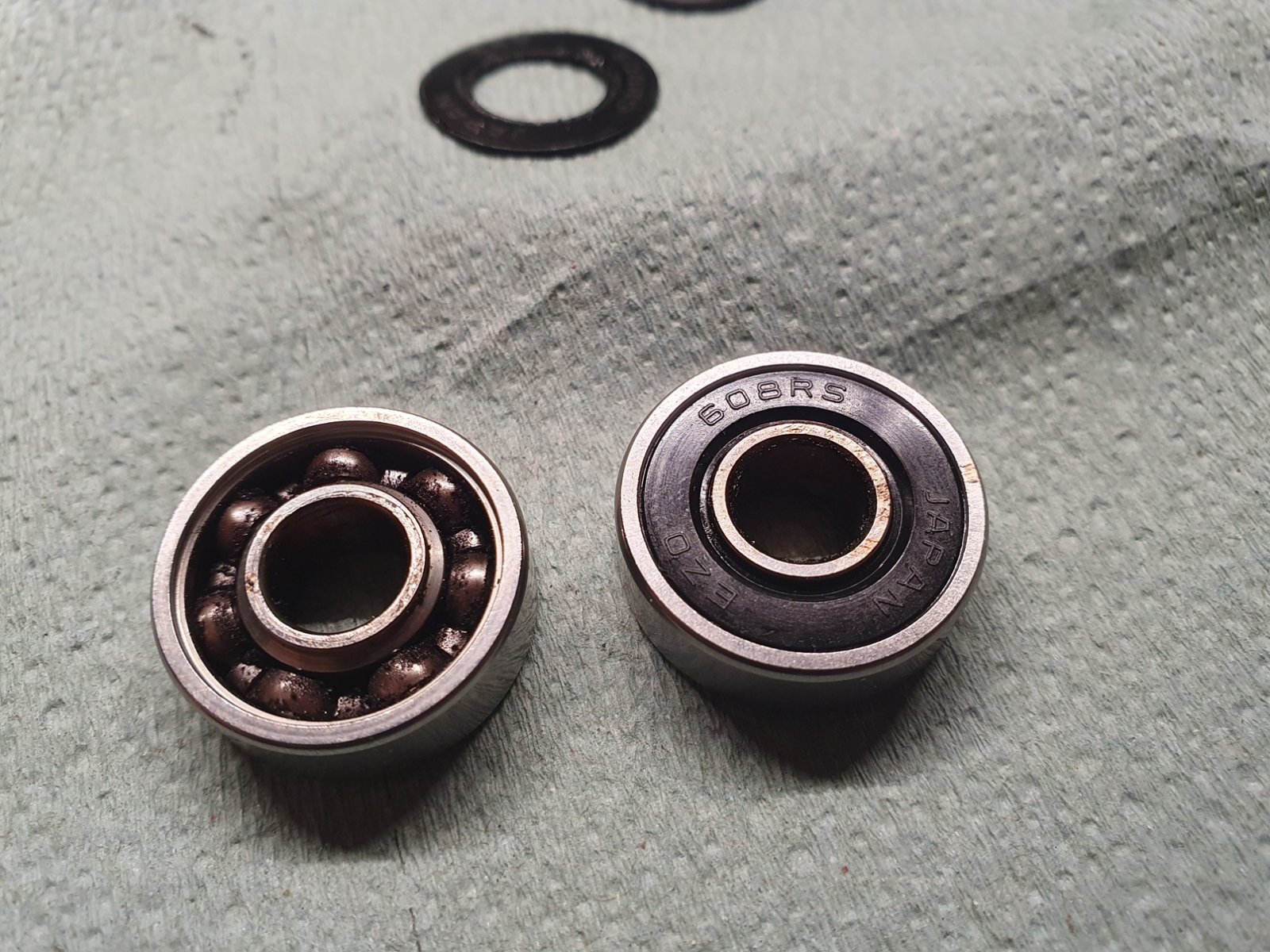

Hajonnut laakeri vasemmalla. Aivan kuiva ja pölyinen.
Onko kukaan foorumilaisista kokeillut keraamisia laakereita?

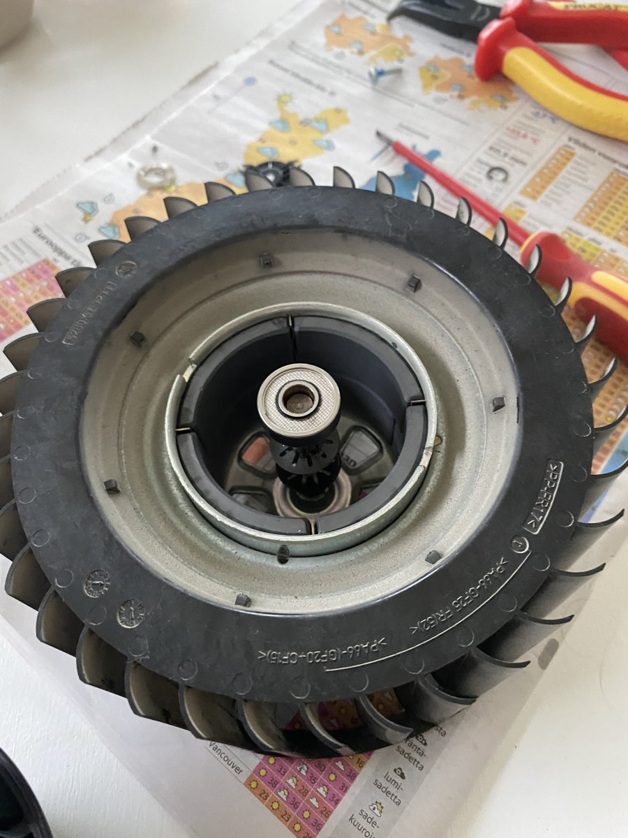

Tulipa eilen vaihdettua laakerit tulopuhaltimeen.
Ääni ehti olla vain pari päivää mutta melkoista rallatusta se piti. No nyt on hiljainen IV.
Puhallinta rassatessa huomasin että tuloilmakotelo on todella ryönänen. Pohjalla jäätynyttä vettä, hämäkinseittiä ja pelkästään puhaltimesta lähti varmaan kilo moskaa harjalla. Normaalisti vaihdan M5 suodattimen noin kerran kk. Suodatinkelkassa pitää siis olla melkoinen ohivuoto.
Sama moskahan on tietysti mennyt tuloilmapatterin puolelle ja voin vain kuvitella miltä se näyttää.
Pääseekö tuloilmapatterin puolelle irroittamalla välisenä jossa puhallin on kiinni? Miten tuloilmapatterin saa puhdistettua, kennopesuainetta ja höyryä?
