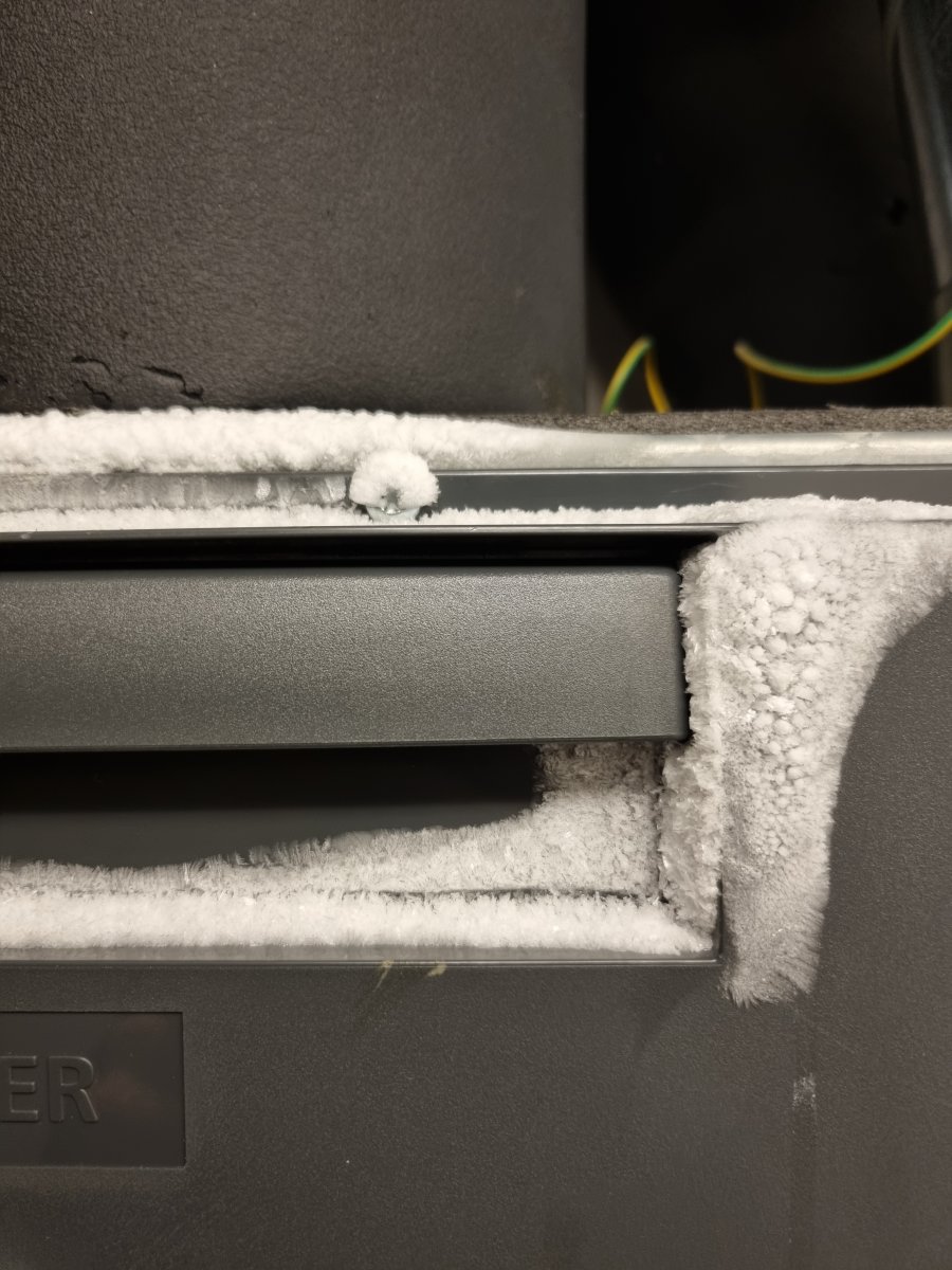

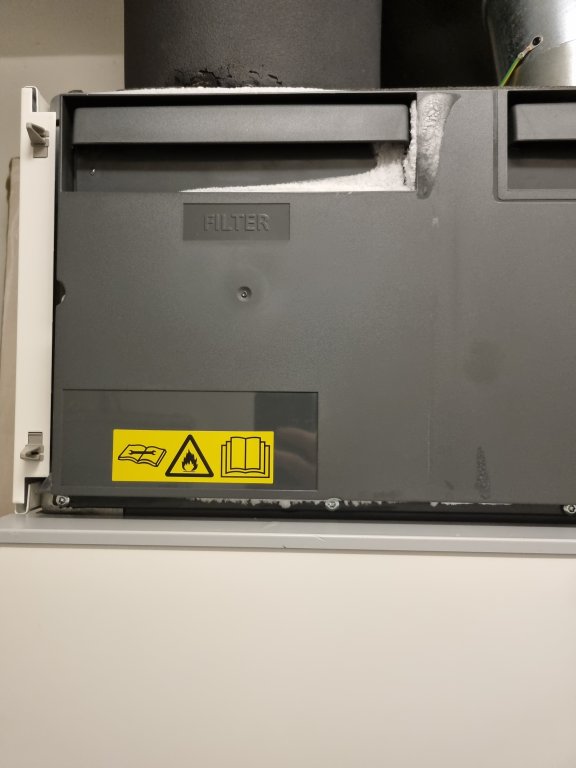

Hei taas. Koitan nostaa tätä vanhaa aihetta jälleen esiin kun pakkaset ovat "parhaimmillaan".
Kovat pakkaset aiheuttaa meillä taas F470 jäätymistä; tuloilman suodattimen kotelo ja koneen päällisen metallinen osuus joka on tuloilmapuolen "alueella". Jäätä on kertynyt myös tuloilmapuolen kohdalle kotelon alaosaan.
Kyse on ymmärtääkseni siis siitä, että sisään imetään ulkoa hyvin kylmää ilmaa tuloilmapuolen koteloon josta sen olisi tarkoitus edetä laitteen sisään. Kylmä ilma vuotaa kuitenkin osittain kotelosta ulos, mutta luullakseni myös kylmentää laitteen pintaa erinäisistä kohdista sisäpuolelta niin että niistä kohdista mihin kylmä ilma pystyy tarpeeksi vaikuttaamaan, lämpimän sisäilman vaikutuksesta laitteen pinta alkaa kertymään jäätä.
Ylläolevissa vanhoissa viesteissä on jo vähän keskusteltukin itse tehdystä paremmasta eristyksestä, mutta siihen perehtyminen on itselläkin tietysti jäänyt, kun aihe unohtuu aina kun pakkaset hellittää eikä tätä ongelmaa "ole silmissä".
Sattuisiko kenelläkään olemaan mitään hyviä esimerkkejä (kuvien kera jos mahdollista) miten laitetta olisi eristetty itse?
Laitoin taas Nibellekin viestiä aiheesta mutta en saanut vielä vastausta. Nykyäänhän taitaa olla jotain vaihtoehtojakin noiden vanhojen tuloilmasuodatin-koteloiden tilalle, mahtaako ne olla tiiviimpiä kuin nuo vanhat?
Laitan tähän taas kuvan jäätyneestä laitteen pinnasta. Kuvasta näkyy että tuloilman putki on eristetty armaflexillä, mutta mitään kummempia lisä-eristyksiä en ole vielä viritellyt.

Täällä ihan samanlainen tilanne ja vastaavat eristykset itse iv-putkessa. Tämä on tosiaan yleinen "ongelma" mihin kuullut että lisäeristyksellä tuon puhaltimenkotelon ja suodatinkaseting ympärille voisi auttaa asiaa. Itse odottelen myös vastausta firmasta (Niben valtuutettu) joka asenteli koneen, mainitsi vaan että lisäeristys auttaa ja kysyin vinkit millä ja miten kannattaa tehdä.

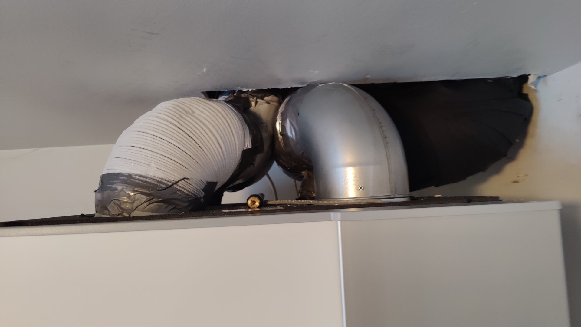

Sama vitsaus täälläkin. Onko ongelmaan ratkaisua? Haitari tuloilmaputki jäässä. Ei eristystä lainkaan.
    125,7 KB · Katsottu: 237
Jarppa77
Sullako ei ole tuota putke tuossa koneen päällä eristetty ollenkaan? Se pitäisi olla, katos vellin kuvaa yllä, täällä samalla tavalla eristetty armaflexilla mutta tosiaan jäätää siitä suodatinkotelon ja myös koko puhallin tilan kotelon reunoilta. odottelen edelleen vastausta ja Nibeltäkin kysyin mutta kuulin että heillä tuki ollut viime päivät aika tukossa.
nibetin
Joo ei ole. Keskeneränen sätös vielä. Olisi hienoa saada tietää miten jäätämis ongelmasta pääsee eroon tuon koteloinnin osalta myös. Uuden karhea f470 kyseessä. Olisi tarkoitus tällä kärvistellä seuraavat 20v ainakin. Tuskin hyvää tekee,että jäätää ja sulaa kun kelit lauhtuu.
Meillä on ollut alunperin samantyylistä ongelmaa, eli putki veti myös jäähän, mutta tuloilman putki ei ole ollut kuvassa näkyvä haitariputki vaan suora peltinen. Joka tapauksessa, jos on vielä takuutöitä uuden talon rakentamisen jäljeltä mahdollisuus käyttää (jos et tehnyt itse) niin vaatisin tuo tuloputken eristämistä kunnolla aina tuonne välitilan aukolle asti ja mahdollisesti aukonkin mahdollisimman hyvin ettei mihinkään pääse kertymään kosteutta. Voin koittaa kaivaa omastani kuvia jossain välissä. Putkeen kun imetään ulkoa tosi kylmää ilmaa kovilla pakkasilla niin homma ei toimi enää siinä vaiheessa kun putki tuodaan ns. kylmänä lämpimään tilaan. Tarkasta että putki on eristetty myös välitilassa/välikatolla tai että se menee villoissa, ettei vaan välitilaan pääse myös kertymään kosteutta.
Meillä tosiaan putken kunnollisen eristämisen jälkeen haasteet ovat jääneet "enää" koneen runkoon eli kun kylmä putken sisältö tuupataan Niben sisään niin rungon eritys ei oikein kunnolla toimi ja tuloilman kotelo on muutenkin melko heikosti eristetty ja huurruu tämän takia jäähän. Tämän takia olen tuota lisäeristämistä pohtinut ja toisaalta joku on maininnut teknisen tilan ilmanvaihdonkin mahdollisen vaikutuksen tähän ilmiöön, mutta itsellä on esim. juuri ilmanvaihdon mittaus vielä jäänyt tekemättä (täytyy sekin joskus hoitaa).
En oikein usko että kylmä ilma vuotaisi sisään, sillä puhaltimet pitävät laatikon alipaineisena. Pikemminkin tilanne taitaa olla se, että kosteampi sisäilma kondensoituu ja jäätyy kylmälle pinnalle. Tuon muovikannen sisäpuolelle on liimattu eristematto, mutta kokoonpanoteknisistä(?) syistä johtuen se ei ole kovin tiivis kannen ulkoreunojen ja kasettikoteloiden läpivientien kohdalta. Ne pienet eristämättömät kohdat käyvät niin kylmänä, että huoneilma jäätyy kyseisiin kohtiin.
Muutamista tänne laitetuista kuvista näkee, että vasen puoli tuloilmasuodattimesta ei ole niin jäässä kuin oikea. Puhallin on sisällä siten päin, että se imee vasemmalta. Saatan olla täysin väärässä, mutta luulisin suodatinkasetin valskaavan hieman, ja puhaltimen asennosta johtuen ilmannopeuden olevan vasemmalla puolella suurempi, minkä takia vasen pinta pysyy pikkasen lämpimämpänä eikä jäädy niin paljoa kuin oikea puoli. Suodatinkasetin sisällä oleva eriste taitaa olla paikallaan lämmön eristämiseksi - sitä ei kannata repiä pois vaikka näyttäisi kuinka likaiselta tahansa.
Lämpimimmillä keleillä voisi ottaa kannen pois ja miettiä tarkempaa lämmöneristystä + ulkopinnan tilapäistä teippausta tms. ilmavuotojen lopettamiseksi. Etenkin tuloilmasuodattimeen tiivistyvä kosteus saattaa olla ongelma, sillä kyseisen suodattimen alapuolella on tippuvedeltä suojaamaton piirilevy. Huonolla tuurilla yksikin pisara voi laittaa koneen oikosulkuun, eikä vikaa keksi etsiä puhallinkotelon sisältä. Nimimerkillä; kokemusta on.

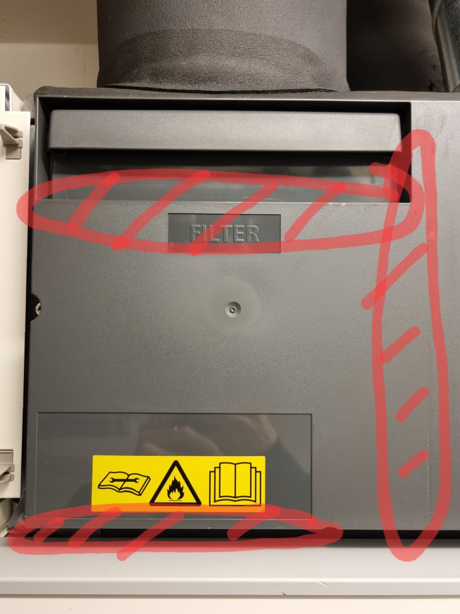

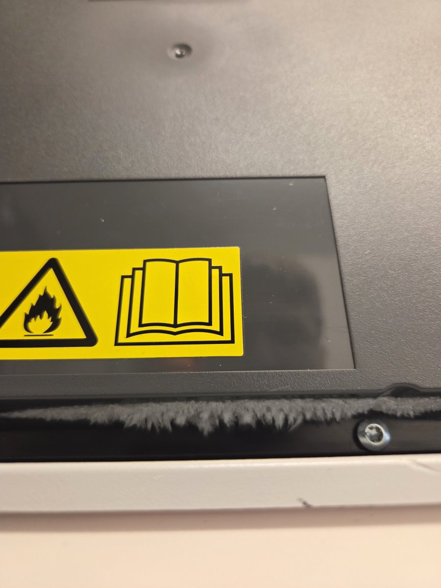

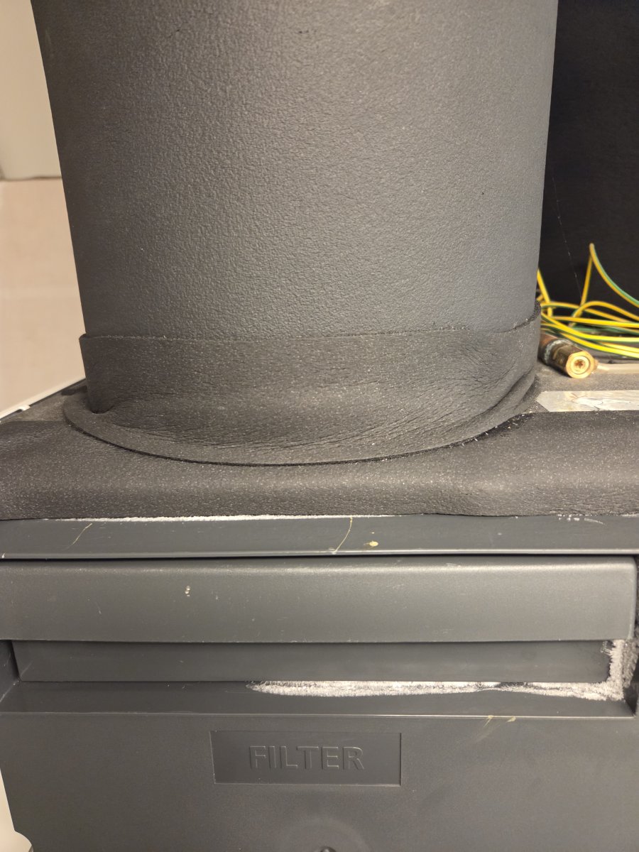

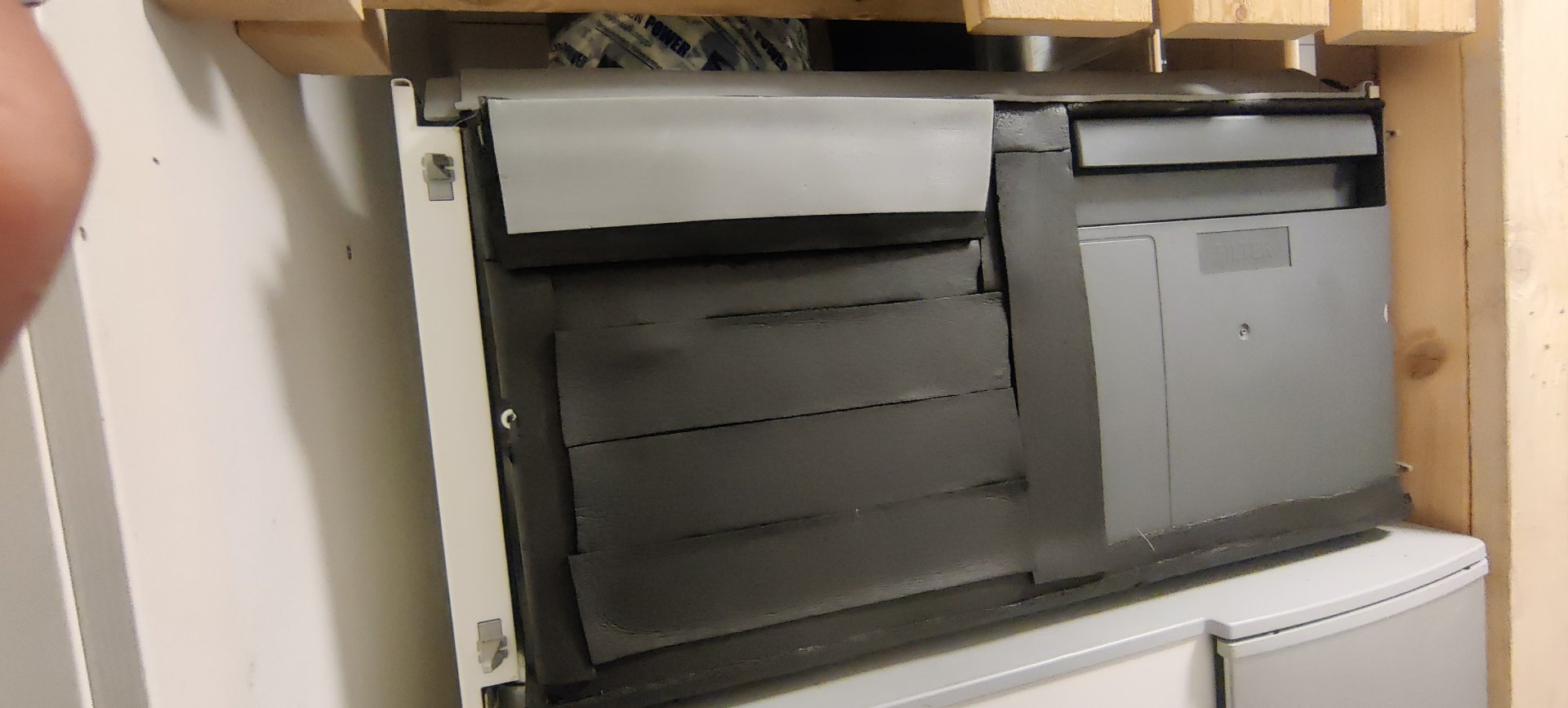

Upponalle
Rujo mutta toimii! Ja kolmas talvi menossa jo tällä kattauksella ilman jäitä.

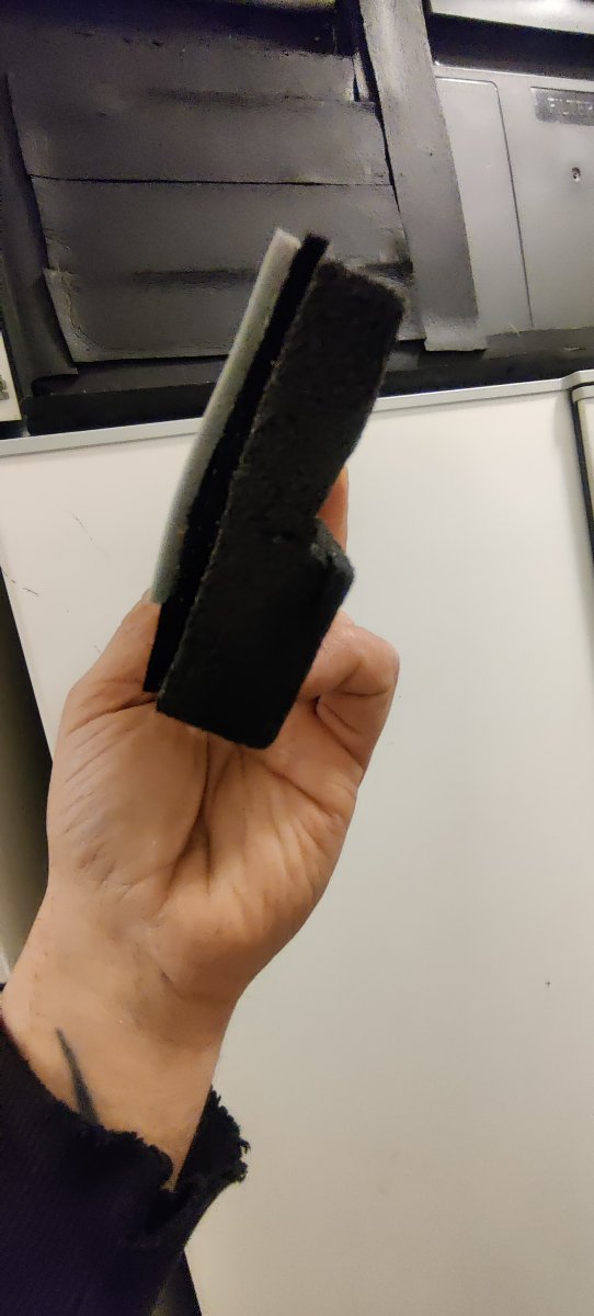

Leikkelin lisukkeena tohon tulokotelon hahloon tollasen foami palasen joka puristuu tulokotelon hahloon, kun kannen laittaa takasin.
Yksinkertaisuudessaan tuo jäätäminen johtuu ihan tosta tulopuolen suodatinkotelon väljyydestä ja eristämättömyydestä jonka kauttaa haukkaa myös lämpimän sisäilman ja kastepistehän siitä syntyy ja toinen myös se, että laitteen päällä tulopuolen putken ympäristö on todella vähällä eristyksellä myös, saatika koko koneen etuhelma melkein paljaalla pellillä koko matkan.
Jos kädellä hamuat siellä päällä pakkasilla niin vastaan tulee jääkylmää peltiä siellä täällä. Eli ei muuta kuin Armaflexi teippiä ostamaan ja pari teippaus olutta ja tuumasta toimeen niin loppuu kotelon jäätyily
Edit: luin vielä ajatuksella tätä kommenttia ja nyt ymmärsin että yrität ehkä kertoa suodatinkotelon oikeasta reunasta ja aluksi ajattelin että tarkoitat vasen-oikea puolilla tuloilma-menoilma-puolia koko laitteen kotelon osalta. Poistin sen takia tästä turhaa sekoittavia kommenttejani.
Kasetti mielestäni falskaa kyllä, samoin kuten tässä ketjussa upponalle totesi, koneen yläreuna on peltiä joka on myös ihan kylmä ja jäätyy. Kasetin sisä-reunassa oleva tiiviste on mielestäni ihan liian hienovarainen, se kastuu myös falskauksen takia ja tämän takia eristyskyky edelleen huononee. Mutta kasetin reunaan voi olla ehkä hankala laittaa itse mitään parannustakaan koska se tarkottaisi että alkuperäinen kasetin sijainti syvyyssuunnassa voi myös vähän muuttua(?) jne.
Tuloputken alareunasta (putken kiinnityskohta laitteeseen ylhäältä) voi myös vuotaa lämpöä, ja vaikka mulla se onkin armaflexillä eristetty, ehkä siihenkin voisi vielä jotain ekstraa siipaista alareunaan extraksi.
Tulopuolen kotelo, jossa puhallin (tai "imuri", kummin päin vain) jäätyy mulla myös alareunasta, mutta ihan tarkkaan on vaikea sanoa kulkeutuuko kylmä/jää falskaavan kasetin reunasta aina kotelon alle asti vai onko tosiaan niin että tuota koko puhaltimen kotelo pitäisi purkaa ja eristää paremmin sisäpuolelta kuten tässä yllä mainitsit. Tämä voisi olla tehokkain tapa mutta itseä vähän hirvittää vielä ainakin toistaiseksi alkaa tonne sisäpuolelle tekemään mitään omia virityksiä.
Ja tosiaan aika paska systeemi just siitä että kun toi jää alkaa tosta sulaa, pahimmillaan siitä alkaa valumaan vesi koneen sisään jos sitä on tarpeekai nii se pääsee aina emolevylle asti josta mullakin jo kerran kärähti. Tohon on yritetty vähän viritellä valmistajan puolelta pientä nokkaa jolla ongelmaa on yritetty välttää, mutta se on ihan liian hienovarainen toteutukseltaan. Olen nyt pitänyt kotelon kantta auki jotta sulaminen tapahtuisi heinovaraisemmin eikä vettä syntyisi niin paljoa.
No nyt on aika hyvän (vaikkka rujot ) näköiset viritelmät, jotain vähän tän tyylistä olen miettinyt itsekin. Onko sulla tossa tulopuolen kotelon päällä olevat ihan teipillä? Ja mikä toi harmaampi ylhäältä oleva "lippa" on jokq tulee tohon kasetin päälle asti?
velli
Tässä kuvassa olen merkannut ne alueet, jotka mun mielestä tuntuu ihan kädellä kokeilemalla kylmältä joten olettaisin että näihin kohtiin tai näistä kohdista leviämällä alkaa jäähilettä syntymään. Koitin nyt eristysteipillä vähän varovasti parannella tota tuloputken eristystä ja koneen ns. etureunan (yläreuna) pellin eristystä. Tossa jäi pari ruuvia nyt jo teipin alle, mistä ton etukotelon saa auki, mutta kaikessa ei voi kait voittaa.
Toi kotelon alareuna tuntuu aika haasteelliselta eristää ja ajattelisin että se tapahtuisi joko kotelon sisäpuolelta käsin tai niin että täytyisi irrottaa koko "ovi" paikaltaan että pääsisi tohon paremmin käsiksi.
Kasetin parempaan eristykseen löytyisi tosiaan jo tässä ketjussa aiemmin mainittu tiiviimpi kasetti tai sitten ihan uusi vastaavanlainen kuin nykyinenkin voisi omata paremmat tiivisteet kuin tuo jo 10v. vanha?
Siinä on sellane solumuovi palanen leikattu siihen suodatin patruunan loveen joka on ulkoneva, eli kun peltikannen lyö pälle niin se tiivistää sen tulopuolen suodatin kotelon pienetkin ohi vuodot

Tähän vanhaan aiheeseen taas jatkoa. Nyt kun Etelä-Suomessakin taas pakkaset paukkuu niin on alkanut oman Nibe 470 tuloilmanpuoli taas jäätymään.
Kovalla pakkasella tulopuolen puhallin huutaa myös leipää, luulen että siinä laakerit kiljuu ilosta kun kylmä ilma on liikaa.
koitin joskus taannoin vähän parannella itse tuota eristystä joka on ehkä vähän auttanut, koska kun vertaan tässä ketjussa aiemmin postaamiini kuviin. Koneen yläpuolelle metallirunkoon lisäsin eristysteippiä, mutta siitäkin näkee että kun on pienikin kolo niin huurretta alkaa syntymään. Poistin tuloilmapuolen kasetista myös alkuperäiset tiivisteet jota oli ihan naurettavan huonot ja korvasin ne vähän paksummilla. Ja tuohon kasetin reunalle tuota jäätä kertyy edelleen, muttei ihan niin paljoa kuin joskus. Tuohon tuloilmapuolen kohdalle, puhaltimien "harmaan kotelon" alareunaan kertyy myös jäätä ja tuo ehkä huonoin paikka koska tuosta sulanut helpoiten lähtee valumaan koneen sisään.
Kun luin tämän ketjun alkupään viestejä pohdin edelleen että teknisen tilan (jossa kone sijaitsee) kosteusmittauksen voisi joskus tehdä jos vaan saisi mittarin hankittua. Jospa siitä tulisi yhtään fiksummaksi. Tiivistystä voisi yhä jatkaa esim. purkamalla tuon harmaan kotelon ja katsomalla mitä sen sisäpinnalle voisi tehdä. Tässä ketjussa aiemmin on ollut kuvia myös siitä miten tuota voisi ulkopuolelta vielä kuorruttaa tiivisteillä.
Jos jollain on lisää onnistuneita kokemuksia jäätymisen estämisestä olisi kiinnostavaa kuulla niistä. Tämä on itselle vähän sellainen homma joka muistuu mieleen aina vasta kun on jo vähän myöhäistä ja koneessa jäätä päällä - parempi olisi tehdä tuota tiivistelyä silloin kun sitä ei olisi vielä kertynyt.

Tuloilmasuodattimen ympärille kertyvästä jäästä pääsee eroon kun kiertää kehikon ulkoreunan armaflexillä. Siis ottaa koko naamalevyn irti ja laittaa eristeet puhallinpuolella olevaan pintaan. Jotain eristemattoa siellä onkin, mutta suodatinaukkojen muovireunat ovat ilman eristettä. Noista kohdista kylmä ilma johtuu kotelon ulkopintoihin ja jäädyttää huoneilman kosteuden.
