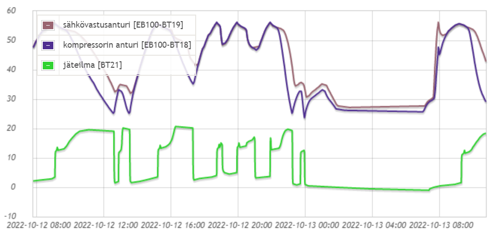

Ei taida nähdä mistään käyrästä suoraan, milloin vastukset on ollut päällä. Sähkövastusanturikäyrä menee suunnilleen kompressorin anturikäyrän mukaisesti.

Ei taida nähdä mistään käyrästä suoraan, milloin vastukset on ollut päällä. Sähkövastusanturikäyrä menee suunnilleen kompressorin anturikäyrän mukaisesti.katso liitettä 81103
Näkee lisäyksen aikakertoimesta. Laite ei tosin kerro mistään montako kwh:ta se on lisäysvastusta käyttänyt. Mutta aikakertoimeen kertyy tunteja sitä mukaa kun vastuksia käytetään. Paras tapa seurata on asentaa F470:lle oma virtamittaus.
