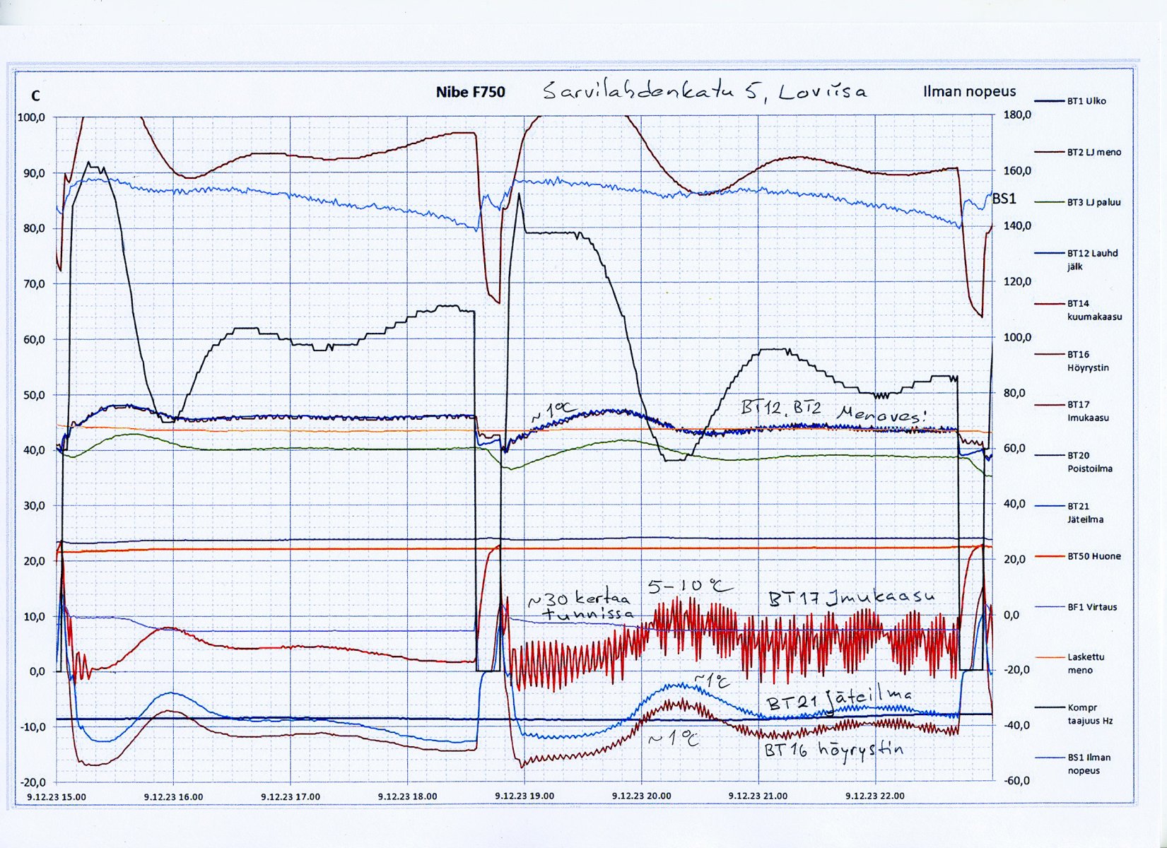

TIEDOKSI: Vian muuten huomaan selkeästi suction gas EB100-EP14-BT17 arvojen muutoksesta, jos käytössä on vanhaa dataa johon verrata.
Naapurilla imukaasun lämpötila värähtelee n. 2min jaksoissa 5-10 C
Olisikohan paisuntaventtiilissä vikaa?

Tökkää muistitikku koneeseen ja loggaa mittaustitoja 30 s keruuvälillä tikulle parin kolmen päivän ajan.
Ja sitten mittaukset Excell iin, missä niitä voi vääntää oman maun mukaisiksi.
Jos tämä ei onnistu niin ota yv:llä yhteyttä, niin katsotaan miten edetään.
Tänne foorumille ei voi liittää logg tiedostoja, koska tämä hyljeksii niitä.
