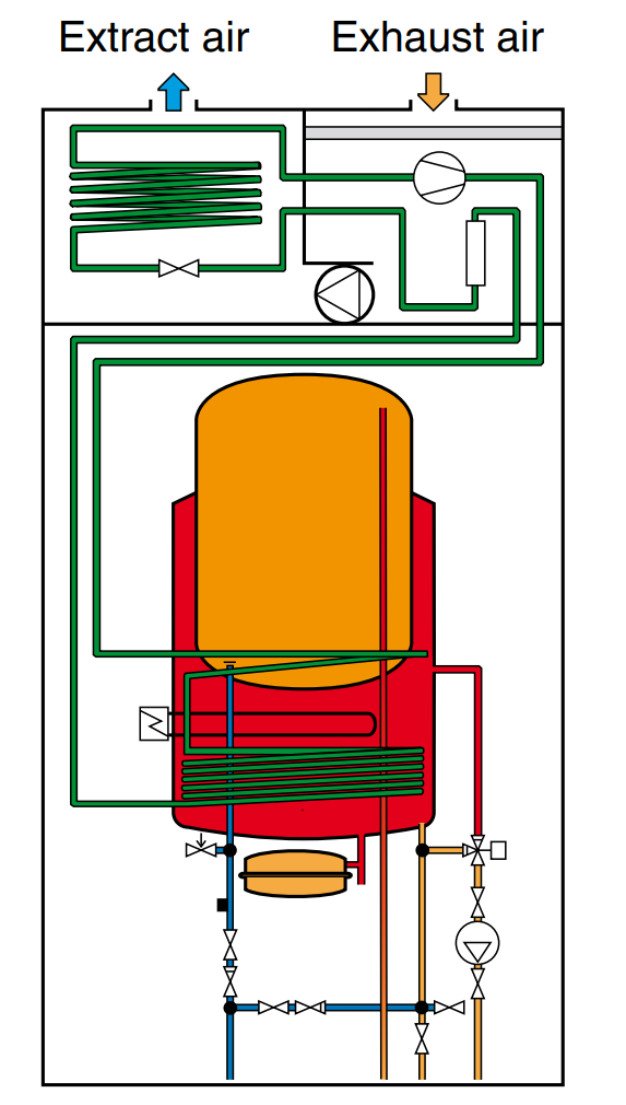

Mikähän tähän masiinaan on tullut, kun viime aikoina on alkanut esiintyä tilanne, jossa lämmin käyttövesi loppuu kesken. Suihkussa voi käydä yksi ihminen, mutta kun seuraava menee suihkuun kylmenee käyttövesi ja on muuttuu hetken päästä täysin kylmäksi. Eli lämmin käyttövesi loppuu. Tämä ei käy järkeen, koska kattilan lämpötila mittarista katsottuna pysyy kuitenkin koko ajan muuttumattomana (n. 50astetta) eikä se siitä muutu. Pattereille menee normilämpöinen vesi. Vain siis käyttövesi muuttuu kylmäksi jokapaikassa. Mikä tässä nyt mättää?

Mutta kun nähdäkseni tuossa ei ole mitään välissä, kun kuuma vesi otetaan kattilasta, se menee suoraan putkeen joka siihen on liitetty. Samaan aikaan alkaa kattilaan virrata kylmää, joka indikoi sitä, ettei tukosta ole. Ainoa mikä jää jäljelle on, että kattila ei täyty kokonaan täyteen ja sen vuoksi se loppuu nopeasti kesken. Onko se mahdollista?
Onpas jännä! Vertasin f410p n vastaavaan kuvaan ja siinä on syöttösekoitusventtiili piirretty tuohon pystyputkeen ja f310p ssä sitä ei ole!
Eli kuumanveden lämpötilaa ei pysty mistään säätämään?? Erikoista!!
Mun mielestä ongelma ei voi johtua sitten muusta kuin kattilan täytöstä , siinä on oltava jotain erikoista.
