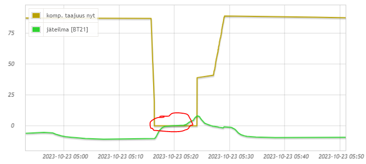

Tässä yksi oma sulatus viime yöltä.... Kokonaisuudessan noin 8 minuuttia sulatus, mutta siitä suurin osa ylivoimaisesti jäteilma jumittaa nollassa.
Muutenkin tällä hetkellä ulkoilma taitaa olla sen verran kosteaa, että sulatuksia tulee luonnollisesti enemmän, jos jäteilma pyörii jo nyt -6 -10C välillä (eli laitteessa ei ihan hirveästi enää tehoa ole edes saatavilla lisää, lisäpakkaset heittävät sitten vastuksille).

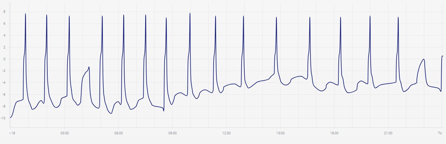

Käsitykseni mukaan S735:sen pitäisi toimia tehokkaammin pelkällä kompuralla kuin esim. F750:sen (näin ainakin esitteiden ja tehokkuusluokituksien mukaan).
Nyt tuo oma ei ihan niin tee. Ohessa esimerkki viime keskiviikolta. Jokainen piikki täsmää laitteen hälytyslogin sulatus -toiminnon kanssa.
Kysymys siis kuuluu - Millä säädöillä tuota voisi yrittää saada toimimaan fiksummin? Oman tajun mukaan sulatuksia ei pitäisi ihan noin montaa vuorokaudessa tulla, etenkin kun ulkolämpötila keikkuu vasta "nollissa".
