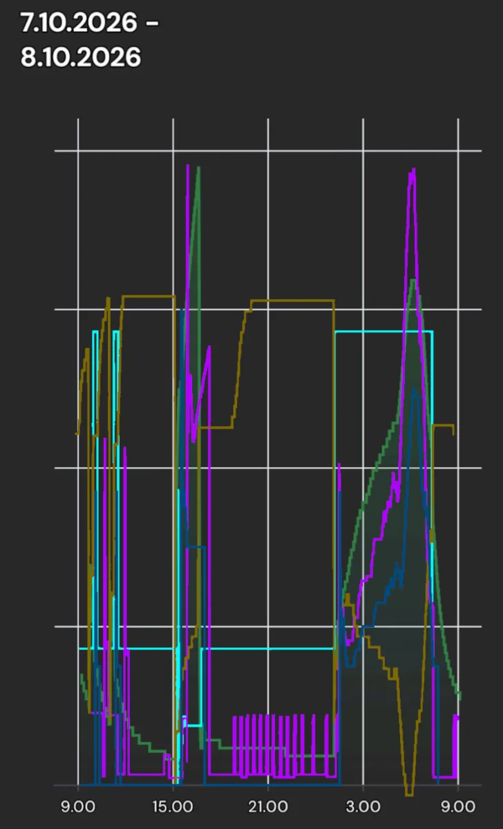

Mutta nyt on sisäanturikin kiinni ja toimii. Tilasin myös sen myUplink Premium-lisenssin kokeeksi ja kun oli nuo molemmat (sisäanturi + lisenssi), niin tuo Synergikin lähti toimimaan laakista. Katsotaan nyt miten tuo "optimoi" näitä vehkeitä (PILP + ILP) pösän mukaan. Ja jos ei muuta, niin ainakin tupa muuttuu mielekkäämmäksi, nyt kun tuon pelkän käyrän mukana on raasu joutunut menemään, niin melko helteiset 25 halunnut pitää sisälämpönä, vaikka olen tuota käyrääkin nro 8 jo pudottanut -3 saakka. Ainakin ohjekirjan mukaan yhden askeleen pudotus on yksi aste sisälämmössä ja kun se tavoite on 22, vaan ei sitten näköjään käytännösäs kuitenkaan. Toki korkeahkot päivälämmöt ja auringonpaiste on lämmittänyt mökkiä, joka lämpö ei nyt vaan pääse haihtumaan ja siksikin varmaan on sisällä ollut melko lämmintä päivin öin. No nyt toivotaan että tuo sisäanturi, joka muuten näyttää asteen kymmenyksien tarkkuudella tasan samaa kuin tuo käyttämäni sisälämpömittarikin, korjaa tilanteen miellyttävämmäksi.
Oliko Nibe-turvaa tarjottu ja haettu? Enää muista miten se pelitti, mutta yhdessä kotivakuutuksen kanssa se taisi korvata ikävähennysosuuden tai jotain vastaavaa eikä tainnut maksaa mitään X vuoden aikana.
Oli aamulla pikkasen miellyttävämpi heräillä kun sisällä oli enää 23 lämmintä. Tuo Synergi taisi käskyttää systeemiin +1 kun sähkö on nyt ollut aika paljon halvempaa kuin mitä illalla tulee olemaan ja illaksi on näköjään puolestaan -1, jotta ei mökkiä lämmiteltäisi kalliin pösän aikaan niin innokkaasti. Eli tuo Synergi näköjään heittelee tuosta peruspyynnistä sen +/-1 asteen verran ihan sen mukaan onko sähkö selvästi keskihintaa kalliimpaa vaiko halvempaa. Tuota samaa +/-1 kun se näyttää käskyttävän myös tuolle ILP:lle samoihin aikoihin. No säästääkö tuollaisella talon sisälämpötilan kikkailulla oikeasti yhteen mitään, jaa-a. Vaan kun appikaan ei maksa latin latia, niin onhan noistakin säädöistä silloin jokainen centti aina kotiinpäin, varsinkin kun itse ei asian kanssa tartte pulata yhtään mitään automatiikan hoitaessa kaiken. Toki tuota varten piti nyt sitten ostaa se Niben 25€ vuosilisenssi, vaan aikalailla peanuts kun jo ilmafiltteritkin maksaa about tuo per kpl ja jos niitä se 4kpl menee vuodessa mitä tuo Nibe suosittelee, niin...

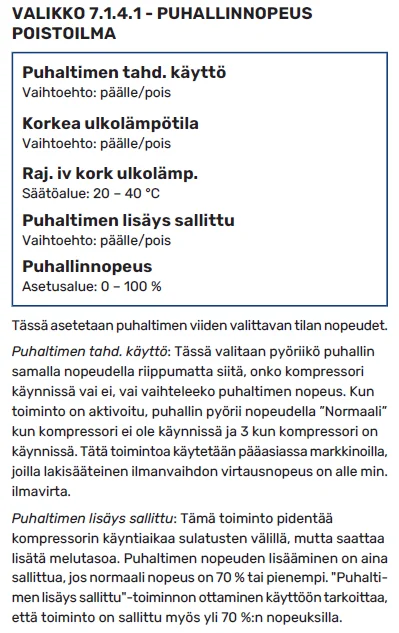

Ilmanvaihdon säätö pelkällä poistolla ei ole vaikeaa. Lonkalta sanon että IV mies asettaa sen 60-65% luokkaan 😂
Tänään tuo IV-kaveri sitten kävi, ensin imeskeli tuolta poistoputkista kaikki 16v aikana sinne kertyneet tauhkat pois, jota muuten olikin jo tuohon Niben filsuun kertynytkin todella törkyinen määrä, vajaassa viikossa o_O Itse sitten puhaltelin paineilmalla tuon filsun puhtaaksi samaan aikaan kun tämä kaveri kytki sen ISON imurinsa tuonne saunan poistoventiiliin ja tukki vaahtomuovipalasilla kaikki muut. Sitten vaan akkukiertäjään kiinnitetyllä keskipakoisella harjalla poisto kerrallaan lähti tuolta vaatehuoneesta tulemaan takaisinpäin ja voi herran jestas mitä pölypilviä toi imuri pihamaalle puhalteli! Se oli samointein nurmikko jo ihan harmaana.
Putsauksen jälkeen alkoi sitten se ilmamäärien säätäminen ja laskeminen miten pitäisi venttiileitä säätää mihinkin huoneeseen ja paljonko on se Niben puhaltimen teho. Pientä ees-taas jumppaa, säätää, mittaa, tarkistaa ja lopputuloksena Niben 50% teho oli sopiva. Venttiilit samalla ne säädettyään "lukitsi" sillä mutterilla ettei niitä vahingossa pääse itse kääntelemään ja tasapainoa sekoittamaan. Ja valmista tuli.

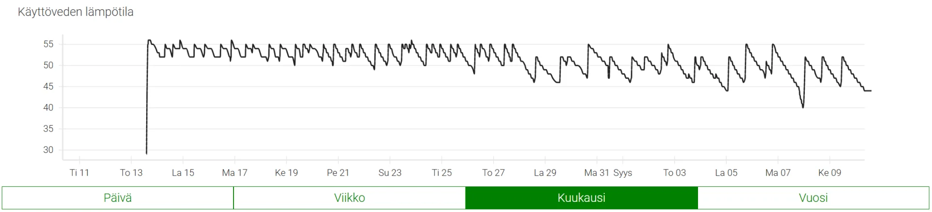

Tänään tuli sitten yksi yllättävä lisähankinta tähän liittyen, Oraksen suihkutermarin lämmönsäätäjä.
Eli tuo wanha Ilpo piti sen varaajansa 53...55 asteisena ihan jatkuvasti, jolloin tuo suihkun termarikin sai jumiutua ihan rauhassa, siihen juuri koskaan terttenut koskea. No nyt Nibe sitten vaihteleekin tuota varaajaansa ihan lämpimän veden käyttötarpeen mukaisesti 40...55 asteisena energiaa säästääkseen, jolloin tuo jumiutunut termari ei "oikein" enää pelannutkaan. Yleensä meni suihku jo pikkasen turhankin vilpakaksi ja se siitä mihinkäään noussut vaikka kuinka sitä nuppia veivasi, jumissa mikä jumissa. No nyt piti sitten hommata uusi termari tuohon ja huomen aamulla naatiskellaan jälleen lämpimistä suihkuista - toivottavasti ;)
