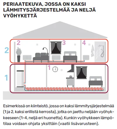

Jos lämmittimestä on mahdollista ottaa ulos 2 piiriä niin systeemistä tulee hoitovapaa.
Hoitovapaahan systeemi on myös silloin, kun kussakin piirissä on lämmön säätöjärjestelmän komentamat ON/OFF-venttiilit, jotka sulekvat tai kuristavat tailan lämmitystä, kun lämmölle tai liialle lämmölle ei ole tarvetta.
Kahdesta piiristä saatava hyöty on useimmiten aika vähäinen samalla, kun haittana ovat tarvittavat lisäosat (ja mahdollisten vikaantuvien kohteiden lisääntyminen). Kun kesällä märkätiloja lämmitetään, kierto täytyy tietenkin sulkea asuintiloista. Vastaavasti lattialämpöjä täytyy talvella tyypillisesti kuristaa märkätiloista talvella turhan ylilämpenemisen estämiseksi.
Sehän tuon kahden piirin idea on että sinne pesutilaan saadaan oma käyränsä ja nimenomaan ei tarvitse sammuttaa tai rajoittaa mitään, vaan systeemi toimii ympäri vuoden automaattisesti.
Tosin mielestäni tuon erillisen kierron kylppärille pystyisi aika helposti toteuttamaan myös niiin että jakaa vain lämmönjakotukin kahtia, ja sulkee kierron muuhun asuntoon kesäkaudeksi, toisaalta uusissa taloissa on jo nyt termariohjaus yleensä kaikkialla muualla paitsi pesutiloissa.

Ja mitä varsinaista hyötyö tuosta todellisuudessa olisi? Lämpöpumpun kannalta kulloinkin tarvittavan lämmitysveden lämpötila vaikuttaa tuottosuhteeseen, mutta useampi piiri auttaa hyvin vähän. Shuntti tuhlaa lämpimän veden entropiaa vähintään yhtä lailla kuin yksittäisten piirien kuristaminen ja vaihtoehto, ei vaihtoventtiilin lisääminen vähentää lämmönsiirron keskimääräistä tehoa, hankaloittaa puskurointia (tarvitaan ehkä lisää puskuritilavuutta) ja lisää lämpöpumppauksen tuottolämpötiklan vaihtelusta aiheutuvia häviöitä.
Kuristus automaattisesti ohjatuilla (termomoottori-) venttiileillä on yksinkertainen ja toimintavarma systeemi, joka on helppo automatisoida (normaalisti käytettävät säätöratkaisut tukevat tuota suoraan).
Joo, ei siitä mitään hyötyä käytännössä olekaan , mutta jos on esim osa taloa patterikierrolla ja osa lattialämmityksellä, niin silloin tuo kaksipiirinen systeemi on perusteltu.
Nykyisin vain on saatavilla sen verran hyviä sähköisesti ohjattuja radiaattoriventtiileitä, etten ainakaan itse näe suurta eroa, onko kaksi erillistä piiriä vai yksi. Kriittistä on silloin hoitaa lattialämmön säätö ON/OFF-tyyppisen venttiilin pulssituksella (pulssien pituus minuutteja) yhdistettynä riittävään kiertopumpun paineeseen, jotta märkätilojen lattialämpö saadaan pakkaskaudella riittävän tasaiseksi eikä lattiaa turhaan lämmitetä liikaa. Itsellä tuollainen ainakin toimii hyvin myös yhden alakerran asuinhuoneen lattialämmön säädössä pitäen lattian suhteellisen tasalämpöisenä ja huoneen lämpötilan tasaisena, vaikka lisälämpöä tuleekin ajoittain merkittävästi runsaahkosta huoneeseen sijoitetusta tietotekniikasta ym. Lattialaatan on toki oltava melko massiivista laatua tai lämmitysjaksojen vielä lyhyempiä.
