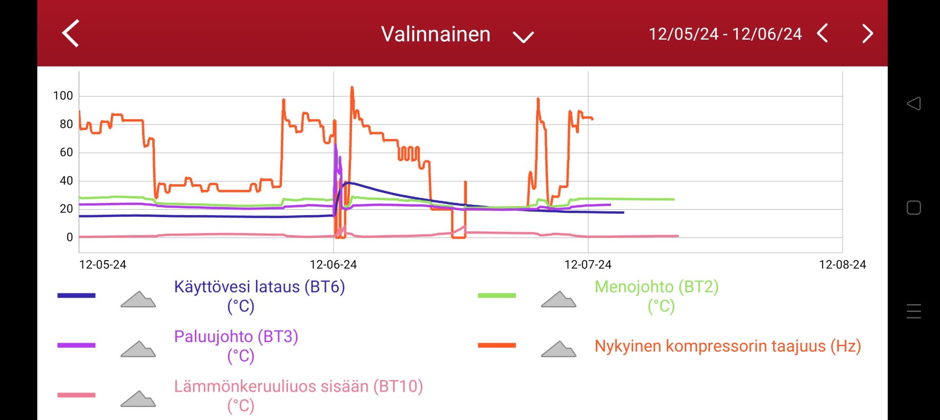

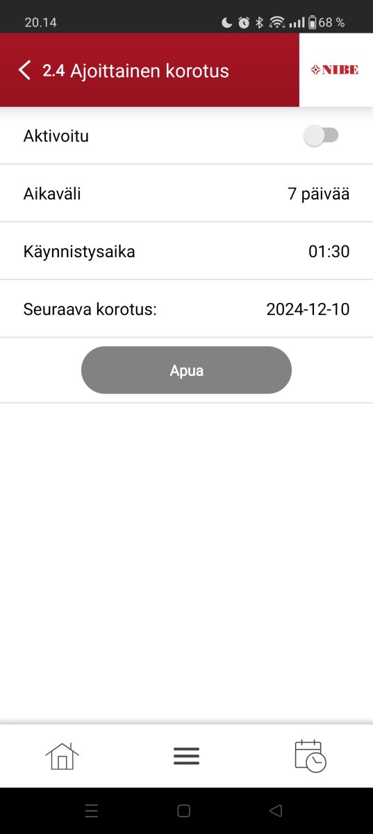

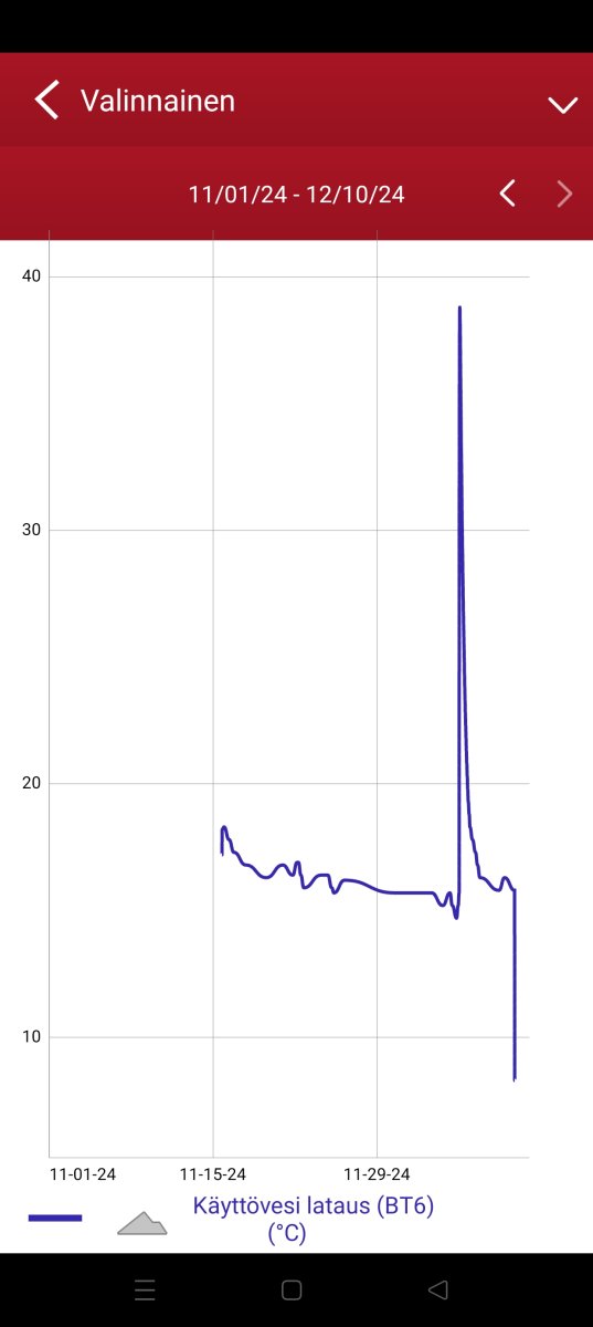

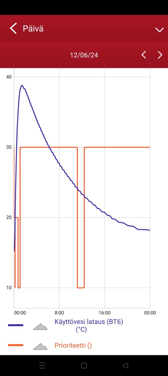

Jos en aivan väärin muista niin F470 tekee vakioasetuksilla legionella kerran kuukaudessa. Eli olisiko tässä sama?
Jos normaalissa käyttövesijaksossa kone ei jauha vastuksilla, ja tuossa jauhoi niin kyllähän tuo siihen viittaisi. Jos koneen valmistaja on päättänyt että vaikka legionella jaksot poistetaan käytöstä ja siitä huolimatta ne tehdään esim kerran kuussa? Mun mielestä siitä että tuo tapahtuu heti vuorokauden vaihduttua kertoo siitä että se on päivään sidottu ja vuorokauden vaihtuminen laukaisee sen.
Ja tämä ei ole käyttäjän valittavissa? Jos on valittu konemalli missä on varaaja, niin kaippa se oletus on että siihen on syynsä eli varaaja on käytössä ja sille on tarvetta eikä se tällöin ole tyhjänä? Ellei varaaja tarvittaisi, niin valittaisiin malli missä sitä ei ole.
Tiettyjä asioita voi tapahtua koneessa, ja ne on määritelty sillä tasolla ettei niihin voi vaikuttaa koneen käyttäjänä mitenkään. Olkoon nyt esimerkkinä se että esim kiretovesipumppuja vetristellään myös lämmityskauden ulkopuolella ja tämä ei ole mitenkään käyttäjän määriteltävissä(en tiedä tekeekö Nibe näin mutta tiedät että muissa on vastaavia ominaisuuksia). Tällöin käyttäjä voi olettaa että se kiertovesipumppu ei pyörähdä koko kesänä, vaikka se niin tuleekin tekemään.
