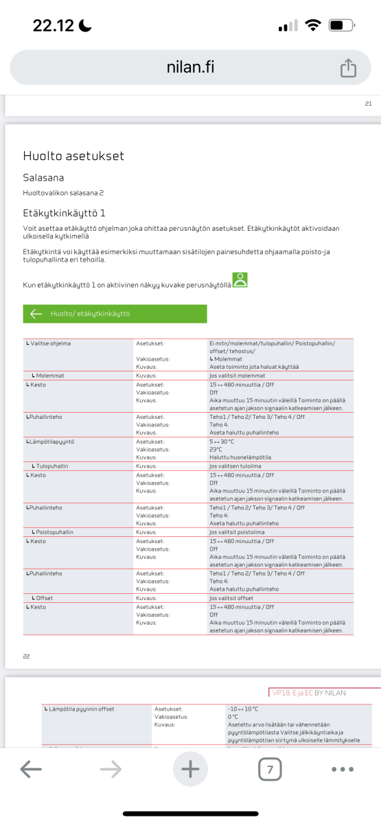

Okei kiinnostava ratkaisu. Meillä käytetään takkakytkin-asetusta tuohon samaan hommaan, eli siis etäkytkin 1:stä.
Kannattaa tarkastaa mitä se etäkytkin 1 oikeasti tekee. Nilanin dokumentaatiosta saa ainakin kuvan ettei sillä voi vapaasti asettaa puhallustehoja vaan ainoat vaihtoehdot on käyttää 1/2/3/4 prosentteja. Mikäli ei kauhealta sattumalta osu esim 3 tulo/1 meno oikeaksi ylipaineeksi ainoa fiksu tapa tehdä tuo on laittaa tehostuksen prosentit 4 asetukseksi. Vakiona tuo ohjaa 4 asetukselle mikä viittaisi että on suuniteltu näin käytettäväksi.
Näytä liitetiedosto 91299
No siis senhän voi konffata sieltä itse, eli nyt on konffattu talvella että nostaa tulopuhalluksen tasolle 3 (kun normiteho on siis 1). Kesällä taas normiteho 2 ja muutan sitten tehostuksen 4:lle. Eli vaikuttaa vaan tuloon se kytkin ja poisto pysyy sillä päänäytössä olevalla teholla, eli 1 talvella tai 2 kesällä. Ylipaine siis tulee korvausilmatarpeen takia. Tai siis - ei tule ylipainetta kun takka tai liesituuletin imee kyllä ihan reippaasti

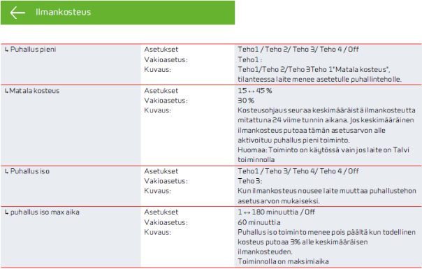

Mulle on vähän epäselvää, mikä on Nilanin toimintalogiikka kun se havaitsee liiallista kosteutta (oletusarvo lienee yli 30%)?
Lisää poistoa oletettavasti, mutta mikä on vaikutus tuloilmaan, veden lämmitykseen, viilennykseen jne?
Poikkeaako toiminta kesällä/talvella? Esim jos kesä on lämmin ja kostea, niin tuloilman kosteusprosentti nousee väistämättä. Miten Nilan tämän taklaa?
Nilan viilentää (eli kuivattaa) ilmaa joten kosteusprosentti pienenee mitä enemmän viilennettyä ilmaan pukkaa. Toki jos on siis +30C ja tropiikki päällä niin sittenhän ei viilennyksenkänä tehot riitä eli ei myöskään ilma kuivaa hirveästi.
Sitä logiikkaa voi säätää itse. Ja muuttaa siis molempia, tuloa ja poistoa eli kokonais-IV:tä. Asetukset voi määritellä itse. Veden lämmitykseen ei vaikuta.
