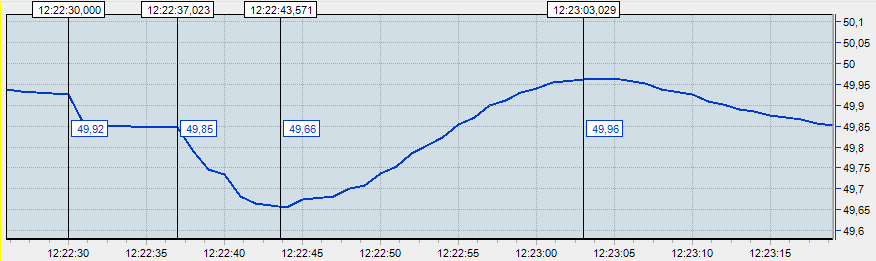

Vilkaisin mielenkiinnosta, kuinka OL2 pikasulku näkyi kantaverkossa täällä Kaakkois-Suomessa. Ei ollut mikään mahdottoman dramaattinen tapahtuma, taajuus laski alimmillaan lukemaan 49,66 Hz. Jännästi se kyllä näytti tulleen alas kahdessa vaiheessa. Liekö siellä kuitenkin ensin joku tehonpudotus, eikä ihan suoraan vedetä katkaisijaa auki. Alla taajuustrendi laitokselta, joka on mukana Fingridin taajuustuentareservissä. Neljästä tehonpudotusportaasta laukesi vain kaksi, isompiakin monttuja on nähty.
    11,9 KB · Lukukerrat: 172
Verkossa on myös tehopuolijohteisiin perustuvia kompensaattoreita ja säädettäviä kondensaattoripankkeja ja myös tasavirtalinkit Ruotsiin ja Viroon pystyvät tekemään yhtä sun toista. Tuo alun vaakasuora osuus voisi perustua siihenkin, että nuo nopeat säädöt puuttuivat aluksi peliin, mutta hetken päästä niiden säätökapasiteetti ylittyi ja taajuus jatkoi laskuaan. Ennen pitkää kulutustehonpudotukset ja vesivoimaloiden säädöt (ehkä myös jonkun yhteistuotantovoimalan säädöt) alkoivat purra.
