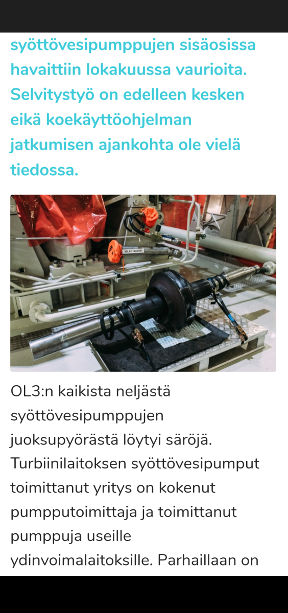

Olkiluoto 3:n syöttövesipumppujen selvitystyö jatkuu (7.11.2022)​
Olkiluoto 3:n turbiinilaitoksen syöttövesipumppujen sisäosissa havaittiin lokakuussa vaurioita. Selvitystyö on edelleen kesken eikä koekäyttöohjelman jatkumisen ajankohta ole vielä tiedossa.
OL3:n kaikista neljästä syöttövesipumppujen juoksupyörästä löytyi säröjä. Turbiinilaitoksen syöttövesipumput toimittanut yritys on kokenut pumpputoimittaja ja toimittanut pumppuja useille ydinvoimalaitoksille. Parhaillaan on käynnissä monia eri selvityksiä, analyysejä sekä tutkimuksia.
Niin sanotussa rikkovassa testauksessa yksi vaurioitunut juoksupyörä halkaistiin ja osat lähetettiin useaan eri laboratorioon tutkittavaksi. Näin varmistetaan muun muassa materiaalin valmistuksen aikainen laatu ja tunnistetaan särön alkukohta sekä selvitetään vaurion syntymekanismia.
Juoksupyörän tarkka geometria 3D-mallia varten selvitettiin laserskannaamalla. 3D-mallia käytetään muun muassa täydentävissä lujuusteknisissä ja virtausteknisissä analyyseissä. Näiden tuloksia hyödynnetään vaurion syiden selvityksessä.
Lisäksi on selvitetty yksityiskohtaisesti syöttövesipumppujen käyttöhistoria ja käyttöolosuhteet laitoksen käyttöönoton aikana.
Selvitysten avulla saadaan vastaus siihen mistä säröt johtuvat ja miten asia ratkaistaan. Tulosten mahdollisista vaikutuksista aikatauluun tiedotetaan heti selvitysten valmistuttua.

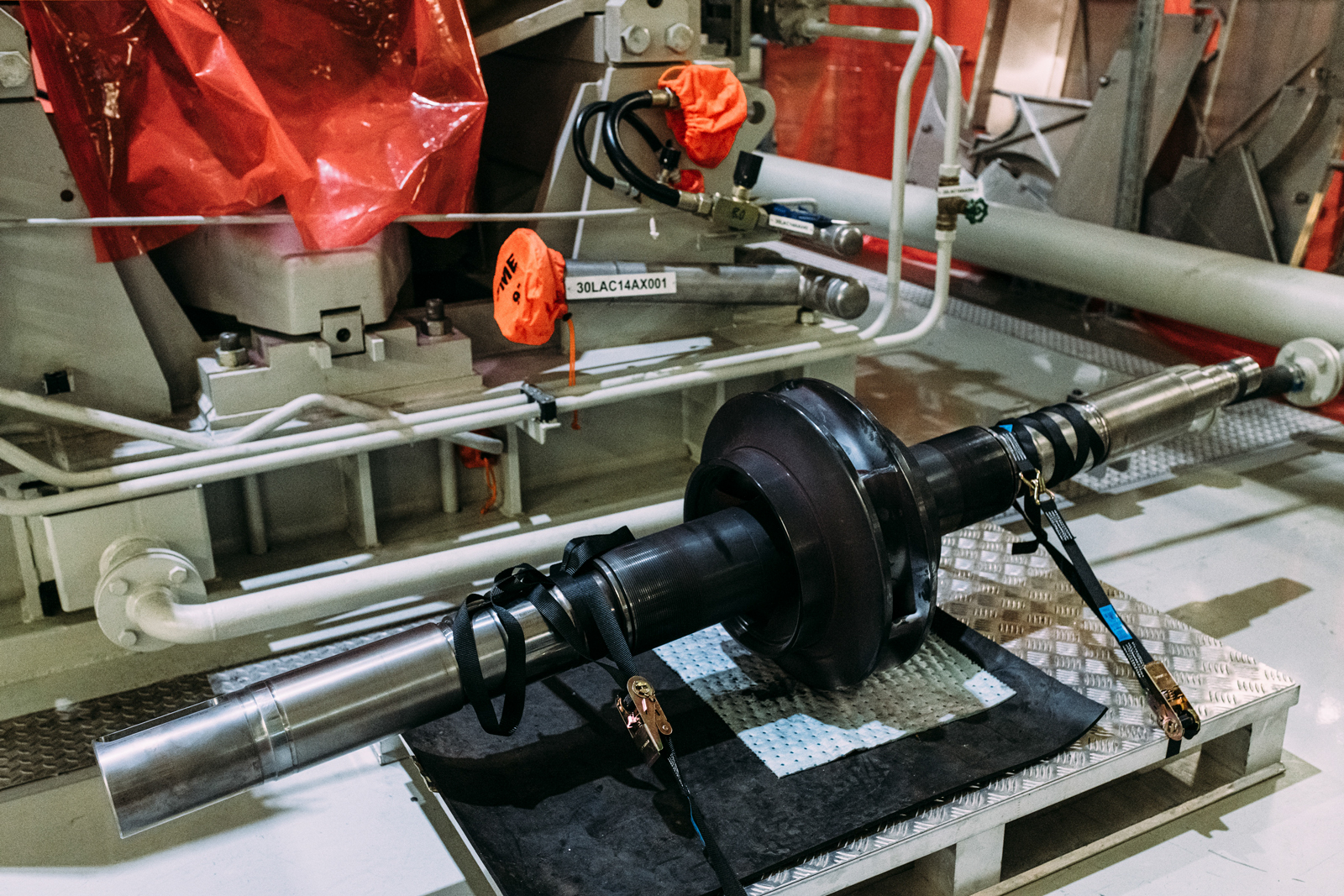

Onko jossain kerrottu miten isoja ja vakavia nuo säröt oli ja miten pitkään ne pumput olisi voineet toimia ennen täydellistä hajoamista (jos ne nyt olisi johtaneet siihen)? Laajeneeko tuollaiset särövauriot tyypillisesti ajan myötä? Tietenkään sitä riskiä ei kukaan uskalla tässä ottaa että olisi vaan ajettu talven yli mutta noin periaatteellisesti.
Ei se nyt ainakaan kummallisen suuri osa ole jos on kuvassa oleva. Nyt vaan KSB toimittaa uudet osat ja laitos tulille.
Noin pieniä. Eihän nuo paljoa poikkea vanhoista Ahlströmin pumppujen pyöristä (sillä erolla että Ahlströmin kestivät). Tuommoinen menee nätisti lentorahtina.
Mahtaskohan tuo olla se pienemmän pumpun juoksupyörä? Eikös niitä ole kaksi sarjassa. Halkaisija lienee jossain 500mm paikkeilla?
Selvästi korkeimman ydinvoimalastandardin mukainen, muutenkin hyvä kuva miljardien hintaisesta voimalasta :cool:
Tuossa kuvassa näkyy TVO:n yksi turvallisuushanke mikä tuli muutama vuosi sitten.
Kaikki suojamuovit korvattiin tuolla punaisella joka on palamatonta ja puiset trukkilavat vaihtui samasta syystä kuvan alumiinisiin.
