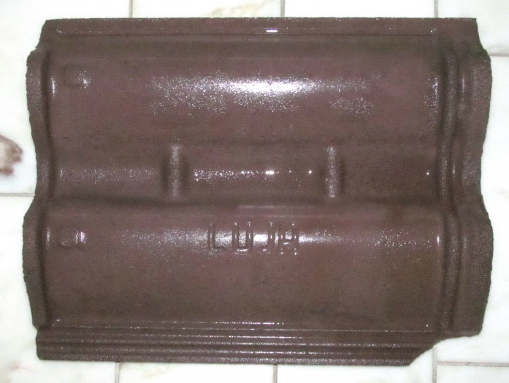

Mistähän tuon tiilien merkin / valmistajan saisi selville ?
Tämmöinen löytyi päällimmäisenä varatiilten kasasta, kun hankea tarpeeksi kaivoi eli "Luja" lukee tuolla takapuolella:
Mitat 420 x 330 mm. Jos näitä joskus uusisi, käykö kaikki entisiin ruoteisiin?
Netistä kaivettua: Ormaxin betonikattotiili on millilleen sopiva Luja-tiilen kanssa. Mutta Ormaxin asiakaspalvelu kertoo myös: Hei! Ormax-kattotiili ei ole yhteensopiva Luja-tiilen kanssa. Tuomme maahan Tanskasta B&C lapetiiltä joka on yhteensopiva Lujan kanssa. Saatavilla olevat värit musta, tummanharmaa ja savitiilenpunainen. BMI Ormax Asiakaspalvelu
Hei, Tuo tieto pitää paikkaansa yhteensopivuudesta. Tiilen toinen nimi on Doppel-S ja sitä löytyy meidän Pennalan tehtaan varastosta. Tiili myydään 6 kpl:n nipuissa ja väreinä on musta, sav.tiilenpunainen sekä t.harmaa. Tiilen kpl-hinta on 2,57 eur verolla. Toimitettuna asiakkaalle hintaan tulee tietysti pakkaus- sekä rahtikulut lisäksi. Ystävällisin terveisin, Ormax Monier Oy asiakaspalvelu

Edellisessä talossa oli noita Luja-tiiliä katto(-89 mallia). Alkoi tulla tiilet sateella ränneistä alas. Ormaxilta sanoivat, että tuo Doppel-S on eniten yhteensopiva, mutta ei aivan. Muutaman rikkoontuneen vaihtaessa totesin saman, eli profiili on sen verran erilainen, että tiilet eivät istu ihan kunnolla.
Nykyiseen taloon tuli lukkoponttipelti, eikä käynyt mielessäkään ottaa tiiltä. Ainut hyvä puoli siinä on matala äänentaso, jos sateen ropina häiritsee tai jos on jossain lentomelualueella.
Joku Ormaksen tiilimalli muuttui 2000 luvun puolella. Seuraaja oli silleen yhteensopiva että jommasta kummasta päästä kattoa irrotti vanhoja tiiliä ja laittoi uusia tilalle. Vanhoja irrotettuja tiiliä voi sitten laittaa keskelle kattoa särkyneiden tilalle. En muista kumpaan päähän nuo uudet tiilit kävi. Ylös alas suunnassa eivät olleet yhteensopivia vanhojen kanssa mutta sivusuunnassa olivat (Ainakin yhdeltä sivulta).

Meillä lukee tiilissä Doppel-S ja Pfanne. Kuulostaa saksalaiselta? Vai onko ne kuitenkin Ormaxia?
Kyllä nää on Ormaxin tekeleitä aikoinaan. Näin Viron k-raudassa näitä myynnissä (Doppel-s) joskus pari vuotta sitten ja miten lie sinne kulkeutuneet:huh2:. Pitäisi ostaa muutama ja varmistaa, että sopivat, mutta silmällä katsottuna samaa tavaraa..
