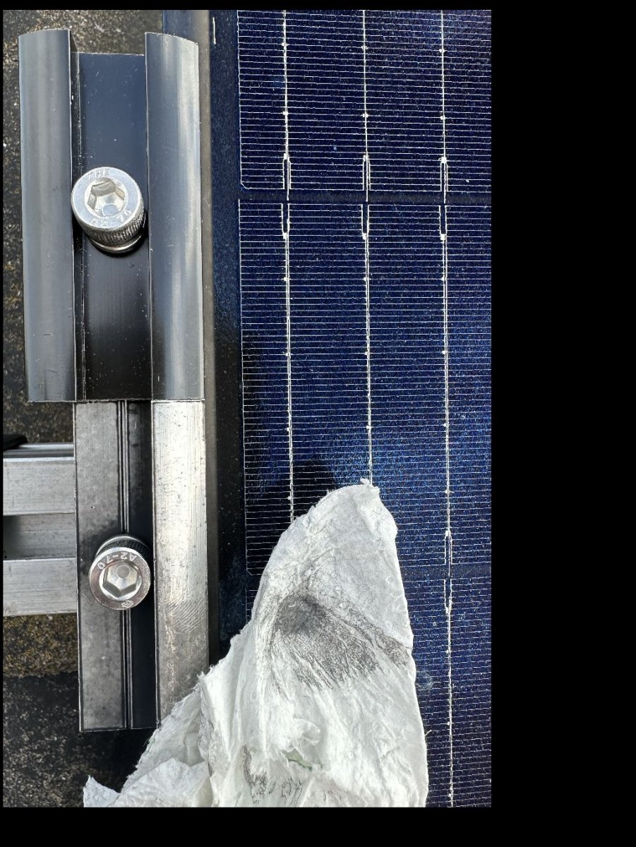

Oriman aurinkopaneeleiden kiinnikkeissä ei maali pysy kiinni.
Kuvissa on autotallissa ollut kiinnike ja katolla ollut kiinnike, asennuksesta aikaa n. reilu 2 vuotta.
Tänä vuonna vasta huomasin tilanteen kun ihmettelin miten kiinnikkeet on alkaneet "loistamaan" niin selkeästi katolta.
Maali kun on noin perusteellisesti lähtenyt niin todellisuudessa se ei ole kestänyt vuottakaan. Orima mainostaa nettisivuillaan että heidän Solar tuotteeet
"kestää pohjolan olot" sekä antaa tuotteilleen 30v takuun. No, surullista havaita että kotimaisen tuotteen laatu on todellisuudessa valitettavasti hyvinkin toinen.

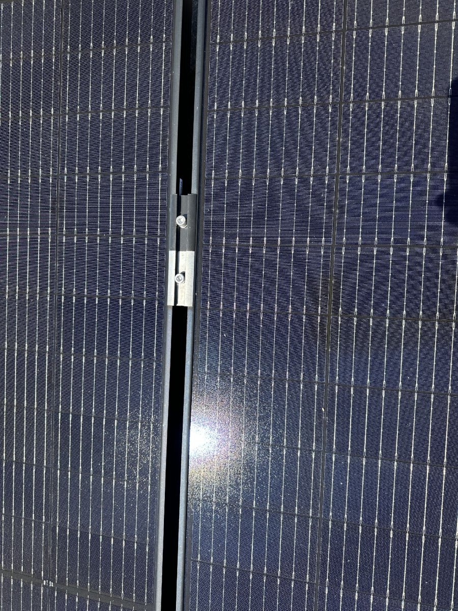

Kuvista näkee miten musta väri on pysynyt ulkolaisten paneeleiden kehyksissä mutta kotimaisen, todennäköisesti kallein kiinnitysjärjestelmä, yrityksen tuotteissa kaikki väri on poissa. Paneeleita on asennettu kahtena eri ajankohtana. Sekä keskikiinnikkeitä että päätykiinnikkeitä on ostettu eri aikoina joten voisin ajatella että tämä ongelma ei rajoitu yhteen erään eikä yhteen tuotteeseen (sekä pääty- että keskikiinnike) vaan on isompi ongelma.

Kuva 1. Maalit lähteneet kokonaan pois, "pohjolan armoilla" 2v3kk.
Kuva 2. 4kk myöhemmin asennettujen paneeleiden yksittäisissä päätykiinnikkeissä hieman maalipulveria jäljellä joka lähtee pois kun pyyhkäisee paperilla.
Kummassakin kuvassa vertailuna kiinnike joka ollut 2v lämpimässä autotallissa.

Ei luulisi kovin paljon vaikuttavan lopputuotteen hintaan joku muu kuin märkämaalaus noissa. Jos paljon menee niin alumiinin anodisointi mustaksi tai jauhemaalaus.

Anodisoituja/eloksoituja nuo ovat, ei itselle ainuttakaan maalattua orimaa ole sattunut käsiin. Tuo kestää uv vähän heikosti, lähtee fillaristakin mustista osista väri jos säilyttää auringossa, ei kyllä näin nopeasti. Siitä siis kyllä samaa mieltä, että kesto on kyllä turhan lyhyt. Mutta ei ne tuolta kyllä näy.

Musta, kulta, kupari ja pronssi kestää anodisoituina sävyinä hyvin UV-säteilyä, eli kelpaa vaikka julkisivuihin rakentamisessa. Ne erilaiset neon-värit ei kestä. Jos anodisoitua ovat, niin jotain vikaa on.
