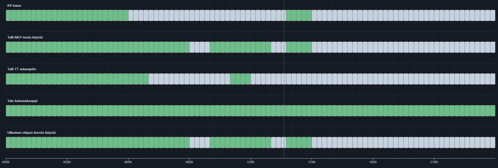

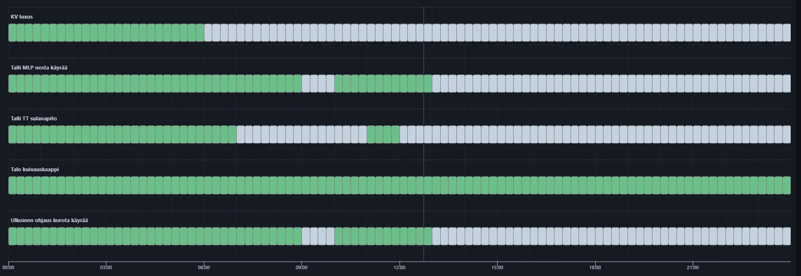

Olisi mielenkiintoista nähdä graafisessa muodossa Pörssarin vrk ajan toimintaa kun muuttujana ovat ainakin pörssisähkön varttitunnin hinnat, aurinkovoiman tuotto ja ohjattavien kulutuslaitteiden päälle ja poiskytkeytyminen. :grandpa:
Kulutuslaitteet ei vielä vaikuta ja aurinkotuotto haetaan ennusteena. Mutta tee tili sivustolle, ja lisää sinne laite! Se laskee ohjaukset ja näet graafin etusivulla.

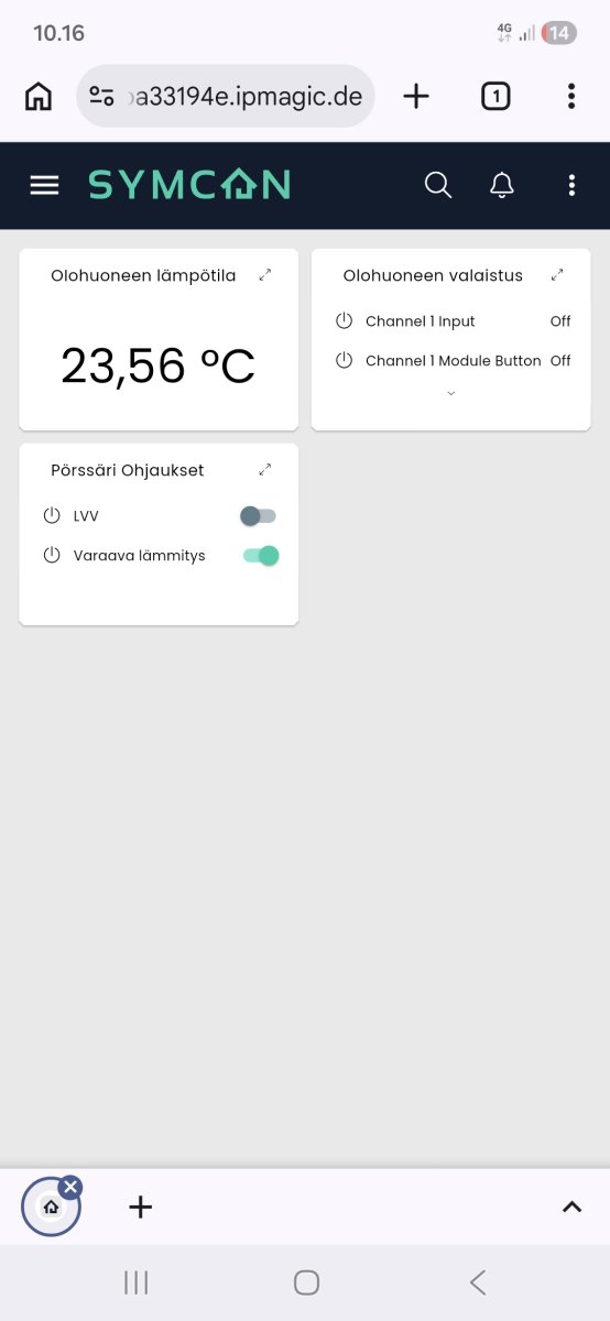

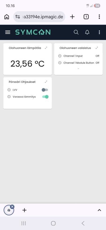

Toteutan viikonlopun aikana IP-Symcon integraation Pörssärille. Toteutus on yksinkertainen, palveluna toteutettu apuohjelmani hoitaa varsinaisen ohjauslogiikan ja käskyttää IP-Symcon:ia. Apuohjelman konfiguraatio tiedostoon tarvitsee vain määrittää lista IP-Symcon:in käyttämistä ohjauslaitteen muuttujien id-numeroista ja halutessaan voi myös määritellä muuttujan, mihin tallennetaan HTML-muodossa lista lasketuista ohjauksista. Tukee siis suoraan kaikkia IP-Symcon:in tukemia ohjauslaitteita.
Reaktiot: tk-
IP-Symcon integraatio toimii nyt hienosti. Joudun vielä yhden muutoksen tekemään, kun havaitsin ettei palvelin tuekaan batch-muotoista JSON-RPC dataa (lähetän samaan aikaan tapahtuvat ohjaukset aina kerralla). Täytyy kiertää tuo puute toteuttamalla skripti IP-Symcon:in päähän, mikä sitten käynnistetään yhdellä JSON-RPC pyynnöllä ja saa parametrinaan nuo yhtä aikaa tehtävät ohjaukset. Tämä antaa bonuksena sitten käyttäjälle myös skriptissä mahdollisuuksia toteuttaa muutakin ohjauslogiikkaa.
