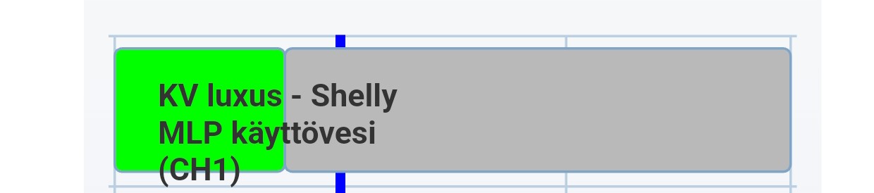

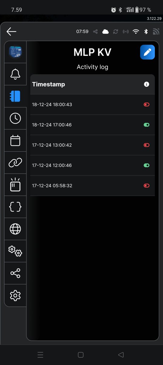

Oli jäänyt tänään käyttövesi lämmittämättä jostakin syystä :hmm:
Muut ohjaukset olleet aktiivisena eilisestä asti niin ei pysty vertaamaan toimintaa niihin. Sähkö- tai nettikatkoja ei tietääkseni ole ollut.

Varmaan on uusin firmis Shellyssä? Laita sieltä palautelomakkeen kautta viestiä, niin tarkistan minkälaista ohjaustietoa Shelly on saanut ja palaan asiaan sähköpostilla.
Näitä yksittäisiä mystisiä ohjausvikoja tuntuu harvakseltaan tulevan vaikka palvelin antaa jsonin oikein ja Shelly sitä kyselee, tuosta on olemassa vähän päivitetty skriptiversio testivaiheessa jos näitä nyt useammin tulisi. Juuri edellämainitusta syystä siinä seuraavassa versiossa tulee myös tarkistus, että Shelly oikeasti vaihtoi tilaansa, vaikka se lähtökohtaisesti onkin ajatuksena typerä varmistaa, että Shelly.call toimii kuten dokumentaatiossa sanotaan.
Uusin firmis on asennettu: 20241011-114452/1.4.4-g6d2a586
Laitan palautetta :pukki:

Vastasin mailiin, mutta todettakoon tännekin, että ilmeisesti laitteessa on jokin muu ohjaus myös, koska mikään noista kuvassa näkyvistä ohjauskäskyistä ei tule Pörssäristä. Pörssäri halusi laittaa laitteen päälle klo 18.00.10 (+0-15sek), mutta koska se oli jo päällä niin se ei tuonne logiin jättänyt merkintää, ja sitten jokin muu ohjaus laittoi sen pois klo 18.00.43, niin ei sitten enää jäänyt päälle. Pörssäri olisi antanut sen olla päällä aamukuuteen saakka.
Vastasin myös s-postiin, mutta laitetaan myös tännekin samalla :D
Eli mulla on @Mikki :n back-up hour -skripti (tai mikä se virallinen nimi onkaan) joka laittaa klo 12-17 välillä yhden halvimman tunnin päälle käyttövedelle. Tähän asti tämä kombo toiminut ongelmitta, mutta tuon selvityksen perusteella olisko sattunut käymään nyt sitten yksi miljoonasta kerrasta kun ohjaukset meni ristiin ja toinen kumosi toisen ohjauksen.
No niin siinä näköjään kävi. Tuossahan tosiaan oli vielä se, että vuorokauden halvimmat tunnit oli eilen lopussa ja tänään alussa, niin se oli sitten yhtämittainen jakso 18-06. Muutenhan se olisi mennyt uudestaan päälle jossain puolenyön jälkeen tai illalla jos edes yksi tunti vähemmän olisi siihen jaksoon sattunut..
Onneksi saadaan tuossa alkuvuodesta pihalle uusin versio missä saat Pörssärissä määritettyä tuohon päivälle yhden tunnin ja muualle loput, niin ei enää sitten tule tällaisia klikkejä useamman skriptin kanssa.
Edit: semmoinen vielä, että mistähän tuo 17-18 sitten tulee, kun se ei kyllä tule pörssäristä?
