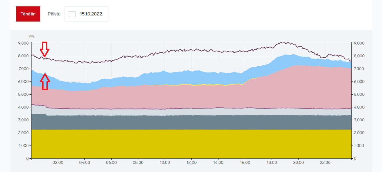

En tiedä katsommeko nyt eri päiviä, mutta ei minusta tuossa kyllä tuotanto kasvanut lähemmäs kulutusta. Siis lauantai-aamusta klo 01 puhutaan käsittääkseni, punaisten nuolten kohta kuvassa...

Kirjoitin tosiaan lauantain ja sunnuntain välisestä yöstä (siis tämän päivän alusta), mutta omasta mielestäni tuossa punaisten nuolien kohdalla tapahtuu niin, että teollisuuden yhteistuotantoa (ehkä siis kaasulla) on pudonnut pois ja tuota on hetkiseksi korvattu vesivoimalla (ehkä säätömarkkinaoperaatio?), mutta tuotanto on tuolloin samalla trendinomaisesti ollut Suomessa hitaasti laskussa. Hinta sitten tippuu rajusti klo 01 alkaen.
Samaan aikaan kuitenkin Viron yhteys saturoituu ja Suomen hintataso erkanee Virosta. Ruotsistakin näkyy tulevan hiukan lisää sähköä. En osaa sanoa varmasti, miksei tule enempää ja jo aikaisemmin, mutta nuo alueen SE1 vesivoimahuollot jatkunevat ja Svenska Kraftnätillä oli jokin huoltosuunnitelma yhteyden SE1-FI kohdalla 14.10.22 asti, mutta tuo on peruutettu ilman tarkentavia selityksiä (UMM-site). Toisaalta Ruotsi oli tuolloin niin tiukasti yhtä aluetta, kun sisäinen siirtokapasiteetti riitti, että ainakaan Suomen rajayhteydessä mahdollisesti oleva ylimääräinen kapasiteetti ei olisi vetänyt Pohjois-Ruotsin hintatasoa suuntaan tai toiseen, vaikka siirtoa Ruotsista Suomeen olisi ollut enemmän, https://www.statnett.no/en/for-stak...data-from-the-power-system/#nordic-power-flow. Liekö tuossa ollut joku tekninen rajoitus rajasiirtoyhteyden kohdalla, joka on kuristanut siirtokapasiteettia Suomeen päin?

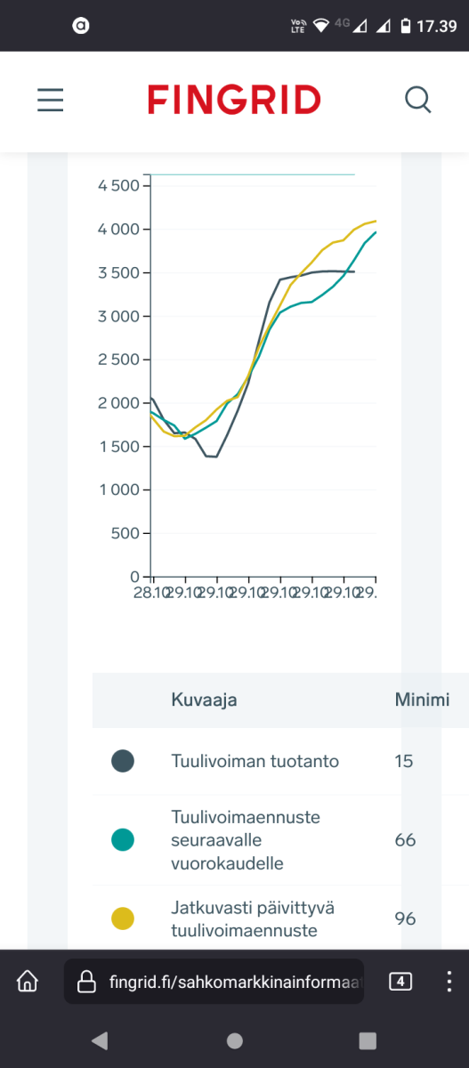

Ei taida ylittää 4000MW jäänyt junnaamaan tuohon noin 3550 MW tasoon
Tuotto oli vieläpä pitkään (lähes vuorokauden ajan) hyvin tasaista, mikä viittaa siihen, että tuottoa himmailtiin.
Pörssikauppahan lopulta ratkaisee, miten paljon tuottajat sitoutuvat tuottamaan eikä kukaan halua painaa hintoja ainakaan negatiiviselle puolelle. Tuulivoimayhtiöt ehkä tekevät liukuvia tarjouksia, joissa tuottomäärä on sidottu hintatasoon ja vaikka laitteista enemmän irtoaisikin, enempää ei voi sopimuksen perusteella tuottaa. Ulkoimaillekaan ei saa uppoamaan, kun Ruotsissa on vielä samaan monin verroin enemmän tuotantoa.
Esillä olleen kaltaisen myrskyn tapauksessa tuulivoima vaikuttaisi ajoittain toimivan kuin säätövoima ikään ainakin tehon puolesta? Tilanne on silti toistaiseksi varsin harvinainen. Vesivoiman tuotanto näkyi Fingridin käppyrän mukaan tasaisen vähäiseltä keskimäärin paitsi, että siinä oli poikkeuksellisen nopeaa jatkuvaa sahausta. Epäilemättä vesivoiman säätöä tarvittiin jatkuvasti verkon stabiilisuuden ylläpitoon ja ehkä loistehonkin hallintaan, koska tuulivoimaan ei ole tuollaista mukaan ohjelmoitu eikä ydinvoimaloita kannata moiseen käyttää.
