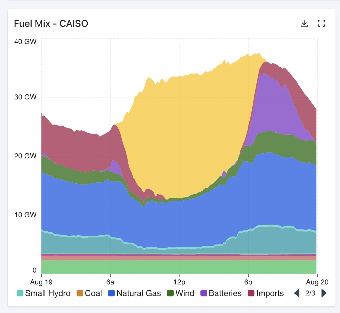

Nuohan osallistuvat kannattavuussyistä melkein poikkeuksetta vain reservimarkkinoille. Silloin lataaminen näkyy kulutuksena ja purkaminen tuotantona, mutta kumpikaan ei vaikuta vuorokausimarkkinahintoihin eli "pörssihintaan", koska reservien käyttö tarkoittaa, että latamisen ja purkamisen tarkoituksena on korjata vuorokausimarkkinoille arvioidun tuotannon ja kulutuksen epäsuhtaa reaaliaikaisena. Silloinhan tuo näkyy tuotantomäårän korjauksena ylöspäin, mutta pörssisähkön hintaan ei ole vaikutusta, kun ollaan jo vähintään vuorokauden verran myöhässä.Koskas ne kaikki Suomessa olevat akut laskettaisiin tuottokäppyröihin mukaan ja pääsisivät laskemaan markkinahintoja? Vai onko niiden idea juuri se, että niitä ei oteta huomioon pörssikaupankäynnissä ja "hiljaa" vaan tyhjennetään aina kun saadaan maksimaalinen tuotto?

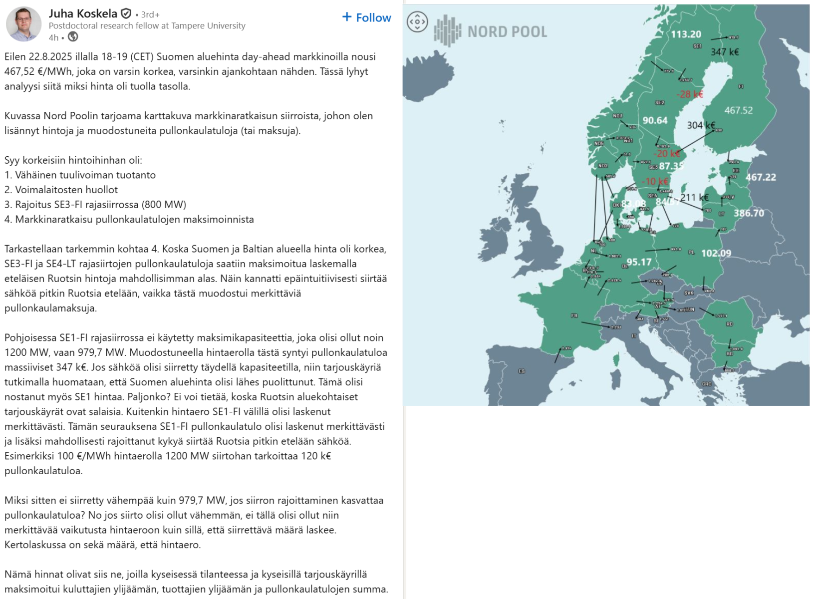

Eli haluttiinko tahallaan Suomeen tuplahinnat?Analyysi eilisestä hintapiikistä
katso liitettä 108269
Eilen 22.8.2025 illalla 18-19 (CET) Suomen aluehinta day-ahead markkinoilla nousi 467,52 €/MWh, joka on varsin korkea, varsinkin ajankohtaan nähden. Tässä lyhyt analyysi siitä miksi hinta oli tuolla… | Juha Koskela | 58 comments
Eilen 22.8.2025 illalla 18-19 (CET) Suomen aluehinta day-ahead markkinoilla nousi 467,52 €/MWh, joka on varsin korkea, varsinkin ajankohtaan nähden. Tässä lyhyt analyysi siitä miksi hinta oli tuolla tasolla. Kuvassa Nord Poolin tarjoama karttakuva markkinaratkaisun siirroista, johon olen...www.linkedin.com

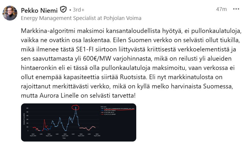

Ja kommentti perässä
katso liitettä 108270

näin kysyttynä niin EIEli haluttiinko tahallaan Suomeen tuplahinnat?
Aivan, hieman eri lailla tutkittuna, niin KYLLÄ.näin kysyttynä niin EI
Taustalla on algoritmi joka maksimoi "kansantaloutta". Pullankaulatuotot jaentaa kantaverkkoyhtiöden kesken ja ne käytetään kantaverkon parantamiseen ja verkkoyhtiöltä peritävien maksujen kompensointiin. Jos pullonkaulatuottoja ei ole niin pohjoismaissa on sama hinta kaikkialla ja ei ole tarvetta verkon parantamiseen. Pullonkaulatuoto on ikään kuin veroluonteinen maksu missä maksaja on koko syteemi. Ja tuoton optimointi johti spotin nousuun. Olen siinä käsityksessä että kyse on kuitenkin kollektiivisestä toiminasta ja siirtokykyä ei käytetty tapiin vaika se olisi laskenut sähkön hintaa koska pullonkaulamaksut olisivat laskeneet myös. Oletan että pullonkaulatuottojen maksumies on loppujen lopuksi siirtoyhtiöt, vai? Näin olen itse asian mieltänyt.Aivan, hieman eri lailla tutkittuna, niin KYLLÄ.

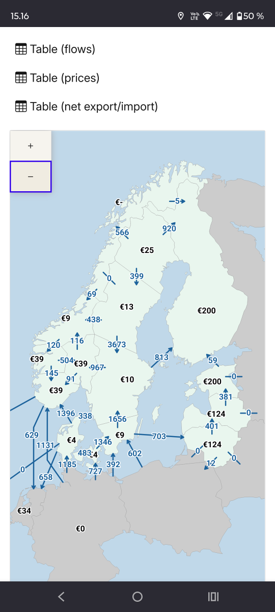

Miksiköhän sinne vietiin pohjois-Ruotsista kalliimpaa sähköä?Ja norjassa oli pohjoisessa 0 hintaa,
Kollektiivisesti suomen väki maksaa?Taustalla on algoritmi joka maksimoi "kansantaloutta". Pullankaulatuotot jaentaa kantaverkkoyhtiöden kesken ja ne käytetään kantaverkon parantamiseen ja verkkoyhtiöltä peritävien maksujen kompensointiin. Jos pullonkaulatuottoja ei ole niin pohjoismaissa on sama hinta kaikkialla ja ei ole tarvetta verkon parantamiseen. Pullonkaulatuoto on ikään kuin veroluonteinen maksu missä maksaja on koko syteemi. Ja tuoton optimointi johti spotin nousuun. Olen siinä käsityksessä että kyse on kuitenkin kollektiivisestä toiminasta ja siirtokykyä ei käytetty tapiin vaika se olisi laskenut sähkön hintaa koska pullonkaulamaksut olisivat laskeneet myös. Oletan että pullonkaulatuottojen maksumiers on loppujen lopuksi siirtoyhtiöt, vai? Näin olen itse asian mieltänyt.
Uskoisin että maksajia on useampia koska optimoidaan useampaa tulolähdettä.Kollektiivisesti suomen väki maksaa?

Ja norjassa oli pohjoisessa 0 hintaa, eikä sieltä herunut tänne kuin murusia. Yksi tilannekuva:

Syteemissä optimoidaan sekä hintaa että siirtoa, sekä tietysti tuotantoa. Mutta miten noi puollonkaulamaksu menee... riipumtta kenen eduksi hintaero on niin syntyy pullonkaulamaksuja jotka sitten pistetään puoliski vai mikä noissa on jakoperuste? Enegiayhtiöt optimoi varmasti hintaa mutta pullonkaulamaskut menee kantaverkkoyhtiölle ja se ei kai voi osallistua optimointiin. Joten vähän jäi epäselväksi miten kokonaisoptimointi tapahtuu kun pelureita on kuitenkin jokunen.Ei erilailla tulkittuna, vaan riippuen siitä, uskotko alkuperäiseen väittämään vaiko vastakommenttiin.
Joten, koska energiayhtiöt ostaa/myy sähkö mikä vaikuttaa sekä pullonkaulamaksuihin mutta myös spottiin mutta pullonkaulamaksut menee kantaverkkoyhtiölle, joten enegiayhtiöiden optimointi on oltava toisenlaista missä huomioidaan mahdollinen oma tuotanto ja oston vaikutus spottiin tms koska eihän ostaja/myyjä hyödy pullonkaulamaksuista suoraan vaan ainoastaan vällillisesti?Tietääkseni juuri noin, eli pullonkaulan molemmin puolin olevat kantaverkkoyhtiöt puolittavat pullonkaulatulot.
Niin, tällaisen maallikon on vaikea tietää kumpaa uskoa. Annetaan ymmärtää että ollaan asian ytimessä kuten tutkija Juha Tampereelta sekä Pekko jolla kutenkin ilmeisesti on enemmän tietoa koska töissä Pohjolan Voimalla. Molemmat kuitenkin ”lähtöisin” Tampereen Korkeakoulusta. Jotenkin kallistuisin Pekon puolelle, mutta toisaalta, kuka puhuu vastaan työnantajansa?Ei erilailla tulkittuna, vaan riippuen siitä, uskotko vastakommenttiin.
