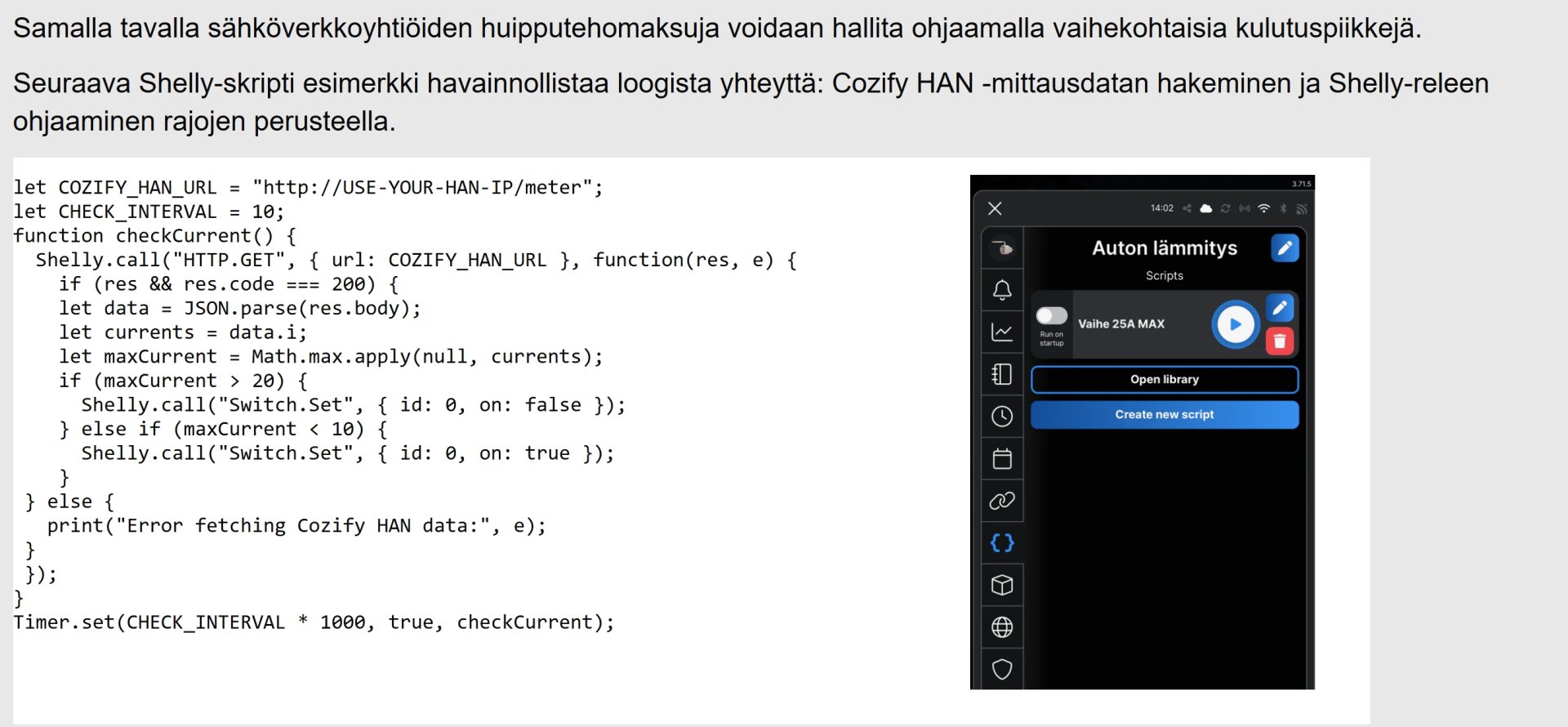

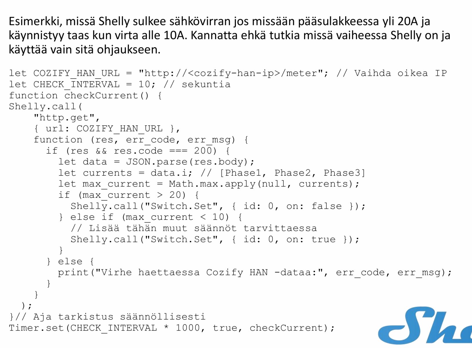

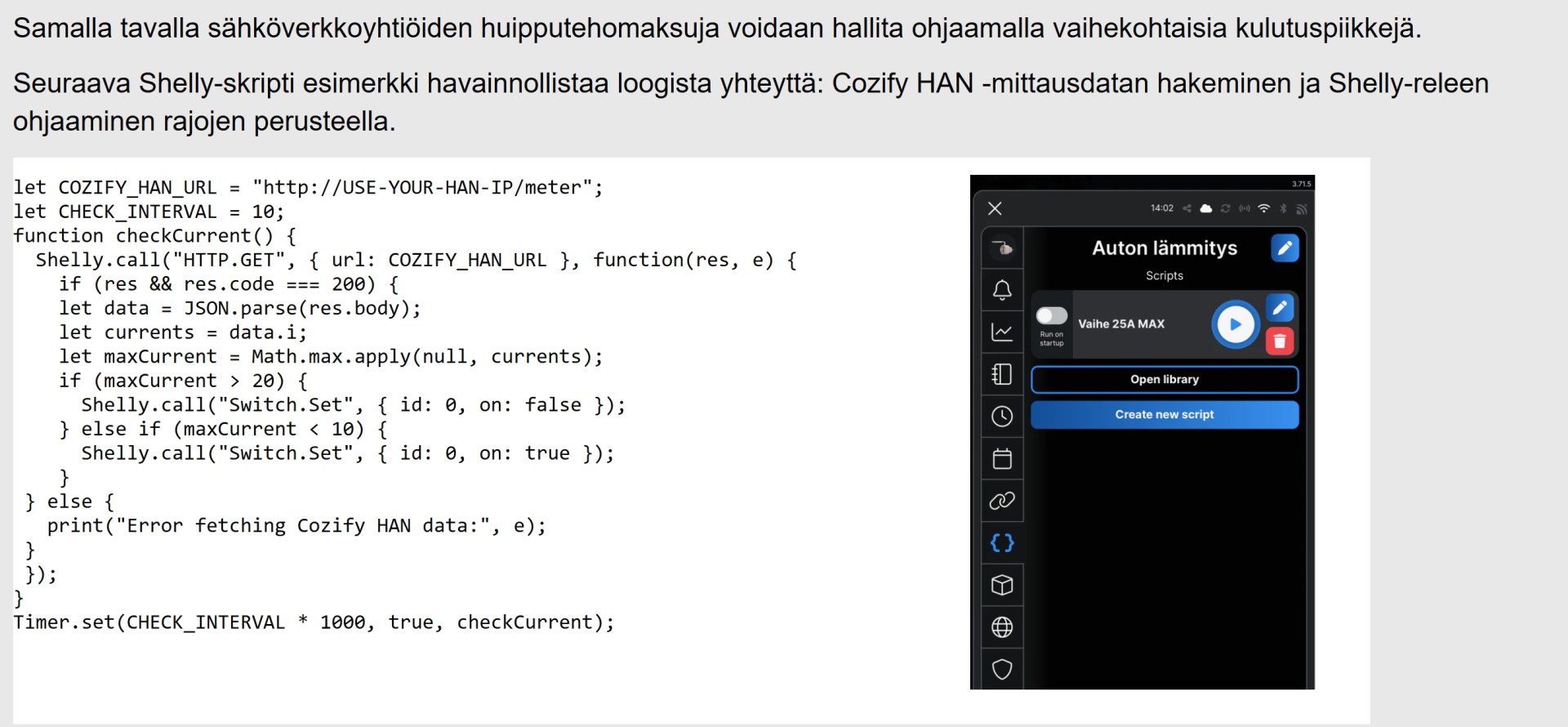

Tässä kaksi erinäköistä skriptiä, molemmat Cozifyin sivuilta. Mikähän ero. Olisikohan tuo toinen kokonaisamppeereille.
    222,6 KB · Katsottu: 42
    194,7 KB · Katsottu: 46
Tiedoksi:
Kaikki toimii kuten halusin sillä oikeanpuoleisella skriptillä. Testasin Shelly Pro3:lla. Asetin rajoiksi molempiin kohtiin 4A, ja valitsin id1. Hienosti lähti 2-lähtö päälle ja heti kun kaikkien vaiheiden kokonaisvirta ylitti 4A, se katkaisi. Taas kun alitti kytki takaisin. Ei muutakuin sähköautoa odottelemaan :)
Edit: Eipä toimikaan. Shelly saa vain eri vaiheiden tiedot ja katkoo mikäli joku niistä ylittää asetetun arvon. Miten saisi laskettua yhteen Cozifyin kaikki kolme. En tiedä mikä ero toiminnassa noiden kahden skriptin välillä.
Edit2: Kokeilin toista skriptiä, sama toiminta. Shelly ei saa kokonaisamppeereja.
No tuollahan on tuo maxCurrent, johon poimitaan se yksittäisen vaiheen tieto, joka ei saa ylittää 20. Tuon sijaan nuo vaiheet data.i pitää laskea yhteen, jos haluaa sille kok.teholle asettaa rajat. Tosin Math.sum.apply() ei ole olemassa, niin tuo summa pitää laskea ihan vain vaikka lyhkäsellä loopilla lisäämällä ne arvot toisiinsa ja toki se summa pitää sitten muistaa myös nollata jossain kohtaa, jotta ei 1s kuluttua seuraavalla kierroksella vain lasketa yhä lisää siihen samaan summaan ;)

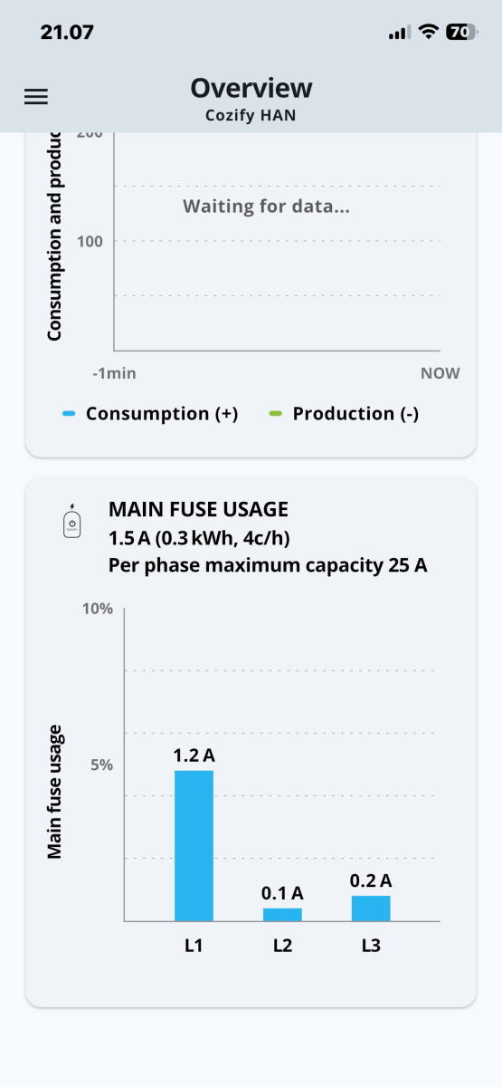

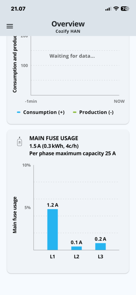

Tällaista sain selvitettyä, tuli mieleen voisko yksinkertaisesti muuttaa skriptiä ja käyttää tehoa (W) rajana. Sehän siinä on jo.
  • type: Message type identifier
  • ts: Timestamp in milliseconds (Unix epoch)
  • ic: Active cumulative power imported (kWh)
  • ec: Active cumulative power exported (kWh)
  • ric: Reactive cumulative power imported (kVArh)
  • rec: Reactive cumulative power exported (kVArh)
  • p: Array of active power values (W) [Total, Phase 1, Phase 2, Phase 3]
  • pi: Array of active power consumption values (W) [Total, Phase 1, Phase 2, Phase 3]
  • pe: Array of active power overproduction values (W) [Total, Phase 1, Phase 2, Phase 3]
  • r: Array of reactive power values (VAr) [Total, Phase 1, Phase 2, Phase 3]
  • u: Array of voltage readings (V) [Phase 1, Phase 2, Phase 3]
  • i: Array of current readings (A) [Phase 1, Phase 2, Phase 3]
Tässä minun mittarista tiedot:
"type": "HAN_METER_MESSAGE",
"ts": 1765532241,
"ic": 184.849,
"ec": 0,
"ric": 0,
"rec": 0,
"p": [655, 0, 0, 0],

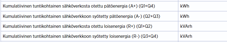

Saahan energialaitoksen mittarista ulos kVArh myös haluttaessa. Ainakin Landis & gyr E360 antaa ne.

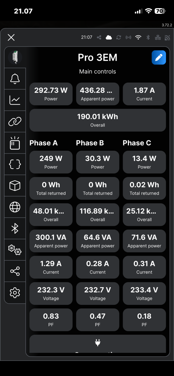

Tässä kaksi kuvaa, Cozify ja Shelly. Tätä tarkoitin.

Arisoft
kVArh on tosiaan yksikkö kahdelle niistä neljästä lasketusta lukemasta mitä mittarit ilmoittaa. Kaksi muuta ovat kWh yksiköisiä. Laskutapa sinänsä on sama mutta eri kvadrantit.
Nämä siis tulevat mittarilta ja lisäksi vastaavat joka vaiheelta vielä lisäksi. Lisäksi tulee jännitteet ja virrat joka vaiheelta.
Cozify sitten tekee luvuilla mitä tekee. Shelly näyttää samoja tietoja hieman eri nimikkeillä.

Mutta ymmärsit nyt mitä tarkoitin alunperin kun vertasin Cozify ja Shelly? Niiden ilmoittamat ampeerit eivät kohtaa koska Shelly laskee näennäistehon mukaan.
Arisoft
En ymmärrä tätä logiikkaa. Ampeereita ei lasketa vaan ne mitataan. Jos joku systeemi ei ilmoita mitattuja ampeereita vaan yrittää laskea ne muista tiedoista, jotka eivät tätä tietoa edes ilmaise, niin en tosiaan ymmärrä mitä sellaisella virheellisellä toiminnalla haettaisiin. Hyväksyn toki sen, jos laitteen suunnittelija tosiaan on toimunut näin epäpätevästi ja huomioisin, että laitteen ilmoittamat tiedot ovat epätarkkoja. Ylikuorman karkeaan arviointiin ja rajoittamiseen tieto on varmastikin riittävä.
