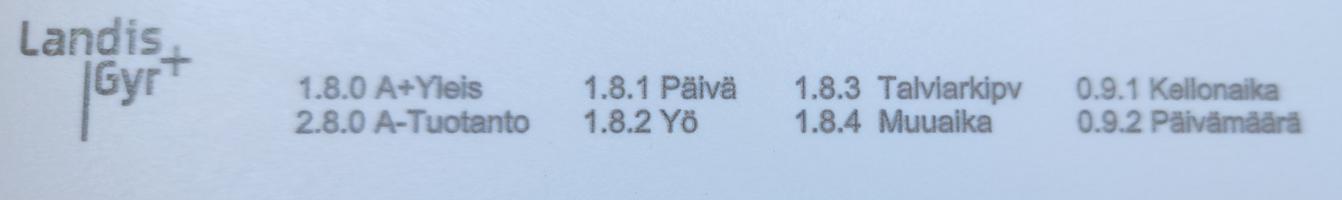

Landis+gyr E360 mittarissa lukee
"1.8.0 A+Yleis"
"2.8.0 A-Tuotanto"

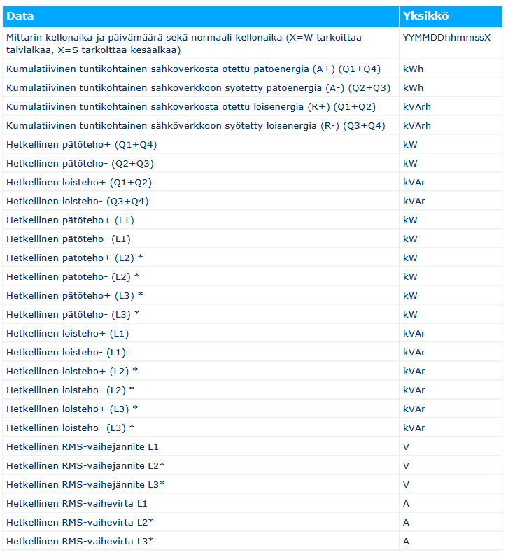

Nuo poimimalla telegrammista saisi tietää myös päivän kumulatiivisen tiedon?
Kyllä ja kaikki muutkin viralliset, lopulliset tiedot, jotka liittyvät laskutukseen.
"1.8.0 A+Yleis"
"2.8.0 A-Tuotanto"

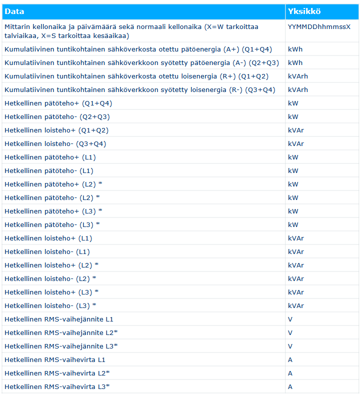

Eikös nuo ole aivan sama asia. Tuossa sanomamäärittelyssä on suluissa nuo kvadrantit vain selventämässä, että riippumatta loisenergian suunnasta, tuo tieto ilmoittaa aina pätöenergian määrän samaan suuntaan (ensimmäinen datarivi kuormaan päin, toinen kuormasta pois päin).
Vain kumulatiiviset tiedot on kumulatiivisia. Molempa tarvitaan mutta eri tarkoitukseen. Niillähän on eri yksikkökin.
Esimerkki: mittari näyttää että kuorman teho on nyt 1.5kW. Pystytkö tällä tiedolla kertomaan, montako kilowattituntia se on kuluttanut energiaa?
En. Mutta tarkoitin, että nuo Q1-Q4 eivät kuvaa tehoa, vaan energiaa.
Tiedot, joiden yksikkö ohjekirjassa on kWh kuvaavat energiaa ja tiedot joiden yksikkö on kW kuvaavat tehoa. Ei siinä sen enempää tulkintaa tarvita.
