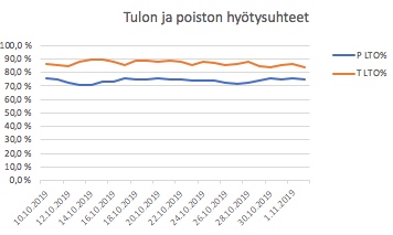

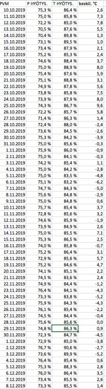

IV-säädön tilaan tosin jokatapauksessa (taas). Ohessa vielä T ja P hyötysuhteet, noiden perusteella ainakin oltaisiin alipaineen puolella, eikä mitenkään naftisti edes.

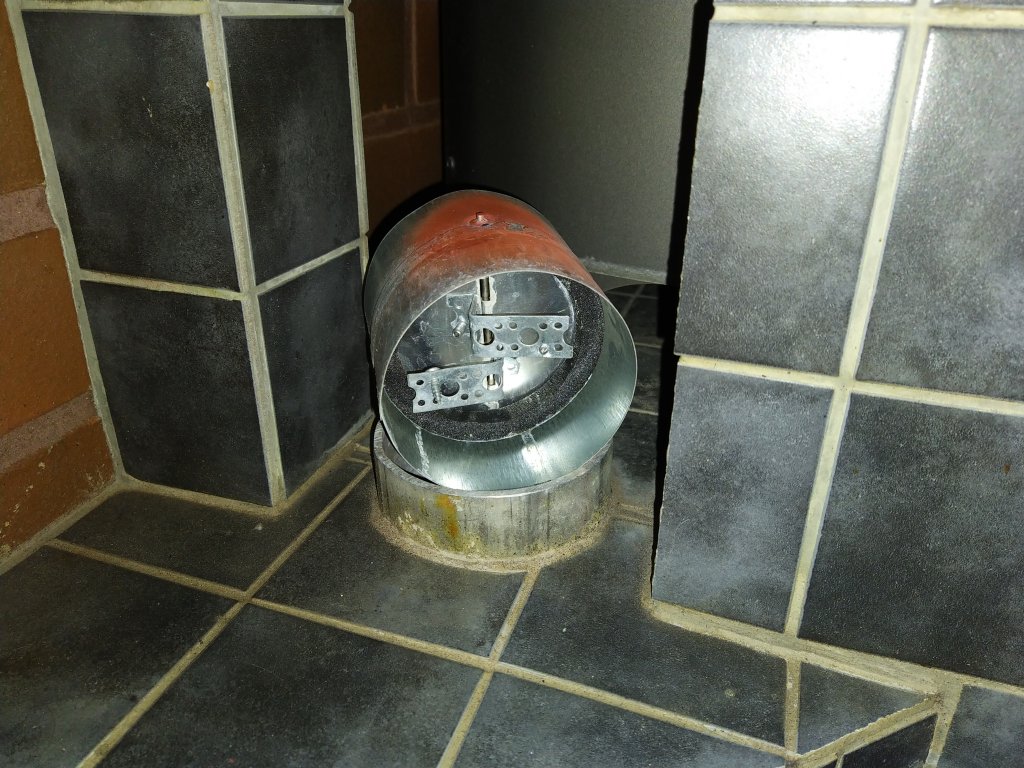

Täällä uudessa hirsitalossa puusaunan kiukaan vieressä on d100mm perhosventtiilistä jouset pois ja vastapainoin herkistetty raitisilmaventtiili, joka estää liiallisen alipaineen muodostumisen avaamalla siipiä paineen mukaan seuraavissa tilanteissa. Muutoin venttiili pysyy kiinni.
- takan poltto
- saunan kiukaan poltto
- liesituulettimen käyttö
- ulkolämpötila alle -10 astetta
- IVK menee tehostukselle KHH:ssa olevan kosteusanturin ohjaamana.
Yksinkertainen ratkaisu ja toimii. Ollut käytössä 3 vuotta ja kerran vuodessa tarkastettu. Toki tuo kylmää ilmaa raakana sisään mutta vain hetkittäin joka ei ole ongelma kokonaistaloudellisuuden kannalta.
Ohessa vielä tänään LTO:n lämpötilat Vallox Digit2 kuutiosta, onko ok?
