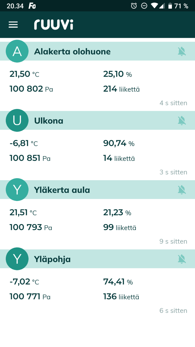

Wanha ketju, mutta menkööt tänne:
Mulla on Ruuvitagit neljässä "kerroksessa", niiden lämpötilat, painemittaus ja kosteus on kalibroitu vierekkäin ja pitäisi olla aika tarkkoja keskenään.
- Ulkona oleva on terassin alla 2 metriä maantasasta, tuulelta suojassa, sokkelin seinässä.
- Alakerran tagi seinässä 2 metrin korkeudessa, huonekorkeus 3 metriä, ulkona olevaan tagiin korkeuseroa noin 3,5 metriä.
- Yläkerran tagi seinässä 2 metrin korkeudessa, huonekorkeus 2,8 metriä, alakerran tagiin korkeuseroa noin 3,5 metriä.
- Yläpohjan tagi kattoristikossa 2 metrin korkeudessa höyrynsulkumuovista, yläkerran tagiin korkeuseroa noin 3 metriä.
- Yläpohjan ja ulkona olevan tagin korkeusero siis noin 10 metriä, jos oikein laskin :hmm:
Yläpohjan tagi on muistaakseni aina näyttänyt yläpohjan olevan alipaineinen kaikkiin muihin tageihin nähden, vaikka ilmamäärät on mitattu ja säädetty niin, että alakerta nippanappa alipaineinen ja yläkerta ~5% alipaineinen. Ovi/ikkunatestillä tämä myös todettu ja yläpohjaan menevät läpivientiputket myös tuuppaavat ilmaa yläpohjasta sisäänpäin kun niiden tiivistykset irrottaa.
Mitään ongelmia asian suhteen ei ole tässä 3 vuoden asumisen aikana ilmennyt, vähän vaan ihmetyttänyt aina tuo yläpohjan alipaineisuus tagin mukaan vaikka kaiken muun järkeilyn, säätöjen ja testien mukaan sen pitäisi kyllä olla ylipaineinen. Ja tagit tosiaan näyttää samaa painetta (ainakin muutaman Pa sisällä) kun ne vierekkäin asettaa samaan tilaan.
Ajatuksia raadilla, mahtaako tagien painemittaukset olla jotenkin korrelaatiossa lämpötilaan/ilmankosteuteen?

katso liitettä 82470
Anturin tarkkuuteen vaikuttaa oleellisesti anturin lämpötila. Tuolla huomasin asian.
Absoluuttiantureita tuli jo osteltua yli 20 v sitten, kun rakentelin omaa sääasemaa ja korkeusmittaria. Ei noilla tahdo päästä 1 mbar eli 100 Pa parempaan tarkkuuteen. Sekin on jo loistava, kun puhutaan sentään vain 0,1% heitosta.
Ruuvitag käyttää Boschin anturia, jolle luvataan paineen lämpötilariippuvuudeksi vain +-1,5 Pa/K. Sulla on lämpötilaerot lähes 30 C, jolloin siis paineet heittelee +-40 Pa. Ja tuon on "typical" eli joissain anturiyksilöissä lämpötilariippuvuus on paljon suurempaa.
Absoluuttiantureilla on siis aivan toivotonta mittata noita muutaman Pa eroja, jos lämpötila hiukankin muuttuu.
