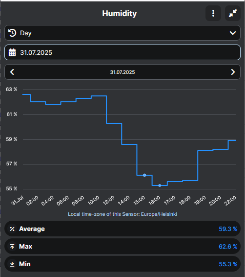

Itsellä pyörii päivisin "norsukärsä" ja sen vaikutus on selvä kosteuden suhteen.
Käynnistetty tuossa kohtaa kun kosteus lähtee laskemaan ja pysäytetty tuossa missä se lähtee nousemaan.
Sammuta laite muutamaksi tunniksi niin näet miten paljon se saa kosteutta laskemaan.
Lämpötilaa tuo ei saa laskettua kuin pari astetta mutta yhdessä kosteuden poiston kanssa vaikutus on oikein miellyttävä.
