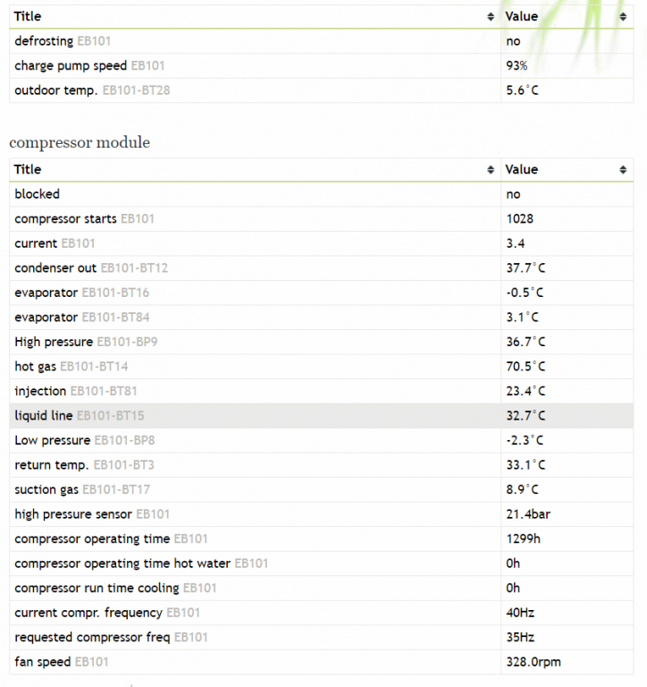

Mikäs noista kolmesta lämpötilasta on sitten se oleellinen?Aika paljon ulkoilmaa kylmemmäksi tuo höyrystin menee kyllä Nibessäkin.
Entäs BP8 (-2,3C)?Tuo BT16 arvo (-0,5C) tuossa tilanteessa on höyrystimen lämpötila anturi tuossa.
Miksi se on alempi kuin höyrystimen?BP8 on taas lämpötila matalapainekytkimen kohdalla.
