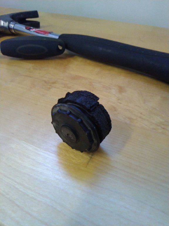

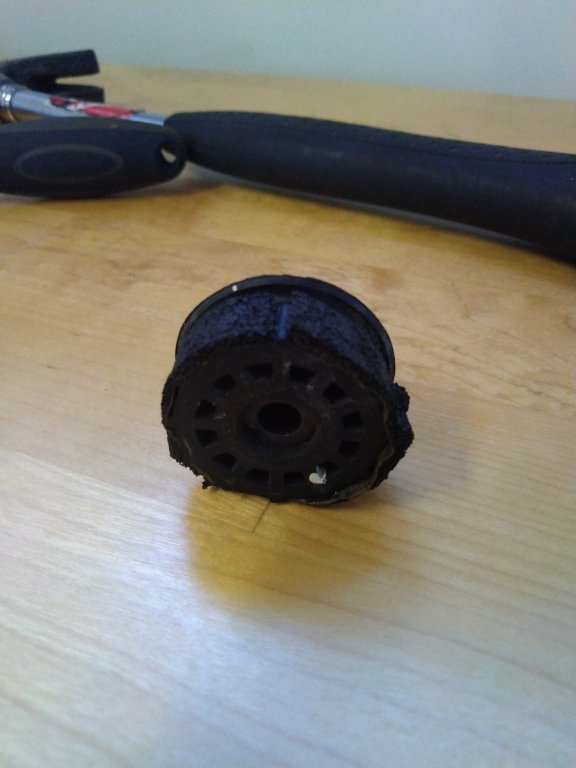

Vaihdan juuri cs-e9ckp:n laakereita, ja mietin tuon toisen kuin moottorin pään laakerin vaihtamista, joka on kumitutin sisällä.
Ilmeisesti ainoa vaihtoehto on leikata tutti auki jotta laakerin saa vaihdettua, vai onko näitä edes tarpeellista vaihtaa? Riittääkö pelkkä moottorin päädyn laakerien vaihto?
Oireina sirinä kaikilla nopeuksilla, enkä kyllä osaa sanoa kummasta päästä ääni tuli.
Kuvassa tuo päätytutti laakerin kanssa.
Pelkkää laakeria tuosta ei pystyvaihtamaan, koko tutti menisi vaihtoon. Moottorin laakerien vaihto yleensä riittää äänen häviämiseen.
Tuo on päädyn laakeri on ns. liukulaakeri ja sille riittää pieni vaseliinin lisäys. Muistaakseni se metallinen laakeriosa tulee ulos kumitutista, jotta sen pääsee kunnolla puhdistamaan ennen voitelua.
Kyllähän noita saa halutessaan hankkia varaosinakin
Komppaan Jantia ja sanon vielä vahvemmin, etten itse ole koskaan vaihtanut tuota päätylaakeria, kun mainittu kone hiljeni aina mainiosti moottorin laakereiden vaihdosta. On tuo kone muuten vielä seinällä, muttei aktiivisessa käytössä (toimii monessakin suhteessa epäilyttävällä tavalla); vaatisi taas muussa tapauksessa laakeriremonttia, ikääkin kun on jo yli 15v.
Kaikki takaisin nipussa vanhalla päätylaakerilla, ja olen hämmentynyt kuinka äänetön laite tästä tuli, jopa tämän päivän laitteisiin verrattuna.
