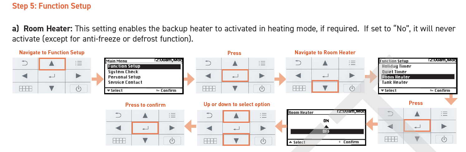

tjani
Tuossa tilanteessa panan oma 3kW vastus ei ollut päällä.
Onko vastus mennyt missään tilanteessa päälle?
Onko tämä asetus päällä?
Kun tuo on päällä niin vastuksenkuva on aina näkyvissä näytön ylärivillä ja sitten kun lämmittää niin siihen tulee viiva kuvan alle.
Sulatuslooppi on tuttu täälläkin. Täytyy vaan löydä varajaan vastuksia päälle tai muuten tulee vilu.

MetaX
katso liitettä 92481
Joo, asetukset on juuri näin. Eihän se vastus muuten mene päälle kuin sulatuksessa. Mutta tuossahan on sellainen yksityiskohta että jos vastus on ollut päällä sulatuksessa, niin se voi kytketyä päälle uudestaan vasta 20min kuluttua.
Service manuaalista:
Backup Heater On Condition:
 When Force Heater Control start condition fulfill AND
 After water pump operate 2 minute AND
 When water outlet temperature < water set temperature + Remote Control Heater ON Setting AND
 20 minutes since previous Backup heater Off AND
 Backup Heater Enable
