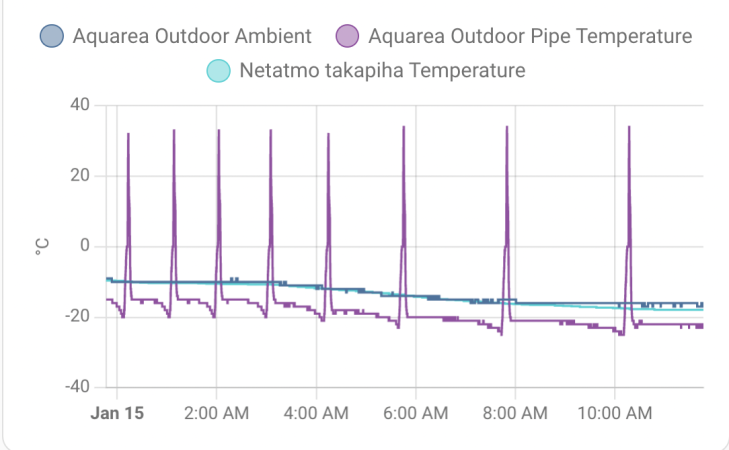

Sain viimein aikaiseksi Heishamonin käyttöönoton ja liittämisen HA:han joten Panan toiminnan seuranta ja optimointi onnistuu hieman paremmin. Millaisia sulatusvälejä muilla on ollut näillä keleillä? Täällä eilen -7C ja ilmankosteus jopa 96%, sulatteli jopa 50m välein. Nyt pakkasen kiristyttyä -18C on vetänyt reilun parin tunnin syklejä.
Katselin noita lämpötila-antureiden tietoja ja näyttäin minun Panan outdoor temp valehtelevan jopa 1,5-2C liian lämpimäksi. Ero outdoor pipe temppiinhän laukaisee sulatuksen joten pohdin mahtaako tuo nyt johtaa liian tiheään sulatteluun. Olikos noita antureita mahdollista kalibroida?

Katselin noita lämpötila-antureiden tietoja ja näyttäin minun Panan outdoor temp valehtelevan jopa 1,5-2C alaspäin. Ero outdoor pipe temppiinhän laukaisee sulatuksen joten pohdin mahtaako tuo nyt johtaa liian tiheään sulatteluun. Olikos noita antureita mahdollista kalibroida?
Nyt kun on tullut tutkittua tätä lisää niin ei tuolla ulkolämpötila-anturin virheellä taida suurta vaikutusta olla. Pipe temp tippuu sulatusta ennen niin äkäiseen tahtiin että aste tai pari lisää ei kovin pitkää lisäkäyntiaikaa toisi. Kaipa kelit nyt vain ovat olleet sen verran kosteita että sulattelua kertyy.
Sitten toisaalta tuo parin asteen heittohan efektiivisesti pidentänee toiminta-alueen -25C saakka...
Jotenkin muistelen että joku piilovalikko olisi ollut antureiden kalibrointiin, muistaako joku onko ja miten sinne pääsi?
Onko näiden 1-vaihe monojen sulatuskäytöstä ylipäänsä setvitty kovin perusteellisesti auki? TCAPit on analysoitu tuolla isossa ketjussa perusteellisesti ja niissä on kompurasulatusta ja vesisulatusta. Nyt ainakin näissä olosuhteissa omani on lyönyt vastuksen päälle sulatuksen ajaksi joka kerta.
Sinänsä sulatukset ovat nopeita, alle 10min. Myös takaisin täyteen laukkaan pääsy on nopeaa, vain hieman yli 10min ja ollaan taas normaalin käyttöalueen COPissa ja tuotossa.

Oma H-sarjalainen 7kW mono on ajellut tällä tavalla viime päivän. Tuohon Outdoor pipe temppiin se sulatus suoraan perustuu. Siitä löytyy manuaalista kuvakin. Niitä salavalikoita on kaksi erilaista:
Custom menu: Main menu + alas nuoli + vasemmalle nuoli 5s
Maintenance menu: takaisin nuoli + enter nuoli + oikealle nuoli 5s (täällä on se sensor calib)

Kiitti, kokeilin nyt korjata outdoor temppiä 1,5C. Aika iso ero sinun koneeseesi kun näkyy olevan jopa 5h veto tuossa aamulla. Mulla nyt pisin 2h30min.
Vetääkö sinun kone täysillä tuossa kuvaajan pitkissä vedoissa vai vielä osateholla?
Kyllä tuossa aika kovalla teholla ajettu. Tämä ei ota kuin 67Hz kovemmalla pakkasella.

Pakko dokumentoida tilanne nyt. Jää samalla itsellekin muistiin. Elikkä meillä molemmat ulkomittarit näyttää nyt -23,6 paikkeilla ja ollaan hyvin lähellä panan kompuran pysäyttämistä (-23). Saas nähdä mennäänkö vielä enemmän pakkasen suuntaan. Sääennuste näyttää nopeasti lämpenevää parin tunnin päästä. Kuitenkin nyt on anto/ otto 4100/2500 = cop 1,6. Kämppä on hitaasti viilenemässä, mutta on edelleen n. 22 astetta plussalla. Vastus lähtee päälle, kun panan tuottolämpötila laskee n. 40 asteeseen. On vielä 41 astetta.
Nihan
Näyttää että ulkolämpötila-anturin kalibroinnilla saa hieman lisää toiminta-aluetta näille pikkupanoille. Omassa laitteessani on siis alun alkaen anturissa virhettä n. 1,5C lämpimän suuntaan. Korjasin sen oikeaksi testatakseni vaikuttaako sulatusväleihin (ei juuri). Tänään palautin virheen ennen pakkasen kiristymistä ja nyt on Pana vetänyt illan täyttä höökiä vaikka pakkanen lienee 23-24. Sääasema 4km päässä näyttää -26C.
