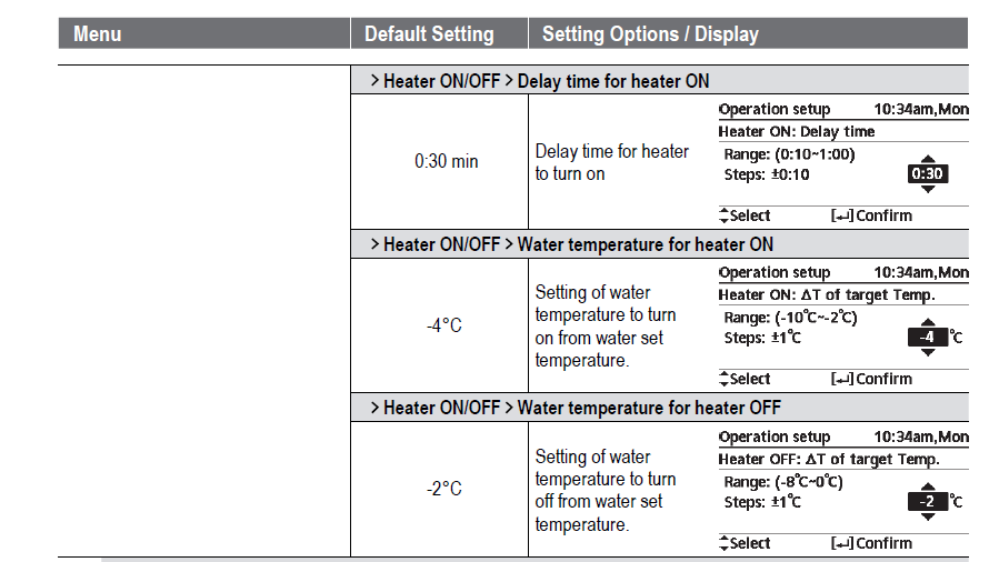

Käyttöveden lämpötila asetettu 50 astetta, sekä delta muistaakseni 6 astetta. Mitä tässä pitää muuttaa että ottaisi vastuksia päälle kun tekee kovalla pakkasella käyttövettä?
Tuo probleema ei lie minultakaan ratkennut, hieman into taisi loppua selvitystyöhön kun keksi vastukset avuksi lämmityskiertoon. Pana ajelee nyt automaatilla vettä vain lattiaan.
Käyttövettä kun on tiedossa että tarvitsee olen laittanut ~puolen tunnin ennakolla käyttövesimoodin ja Pakota lämmitin tilan päälle, eli puhtaasti vastuksella.
Tuo minun snippi on service cloudista mutta on nuo samat siellä valikossakin.
Näytä liitetiedosto 92709
Jos en ihan väärässä ole niin ei taida olla erikseen tuota asetusta käyttövedelle vaan käyttää näitä samoja arvoja.

-23C on todettu olevan H-sarjalaisilla kompuran sammumispiste ja näemmä myös J. Manuaalikin niin antaa ymmärtää. Oliko tuo -21 Panan mittarin vain jonkun muun mukaan, niissähän voi olla eroja.
Vastuksen toimintaan vaikuttavista asetuksista on ollut paljon keskustelua viimeisen viikon aikana, kannattaa lukea muidenkin pana-ketjujen viestit lähipäiviltä.

Asetukset ovat kuten mainitsit.
All-in-onessa on 9 kW vastukset, jotka kannattaa asettaa kaikki päälle.
