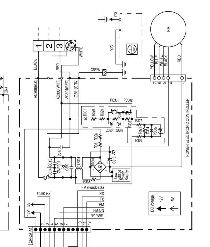

Sisäyksikössä näyttäisi olevan kaksi korttia.
CWA73C4810 on pääpiirikortti jossa on "äly"
CWA745837 Power kortti jossa on tehonsyöttö puhallimoottorille SEKÄ:
Sarjaliikenteen vastukset ja tarvittavat optot erotukseen + pari zeneriä ja diodi. Tehonsyöttö sarjaliikenteelle tulee ulkoyksiköstä.
Kannattaa tutkia liittimien kiinnitys (sähköt pois tietenkin) samalla selviää kortin vaihdon vaikeus. Jotain näkyvääkin voi löytyä kun tuolla Powerikortilla ei ole kuin muutema komponetti joka voi kuormittaa väylää, jollei pääpiirikortin kontrolleri(CWA73C4810) ohjaa väylää alas jatkuvasti opton(PC301) kautta.
Jontenkin ihmetyttää tuo suodattimien pesun yhteys vikaan. Eikös ne irroiteta laitteesta siksi ajaksi.
