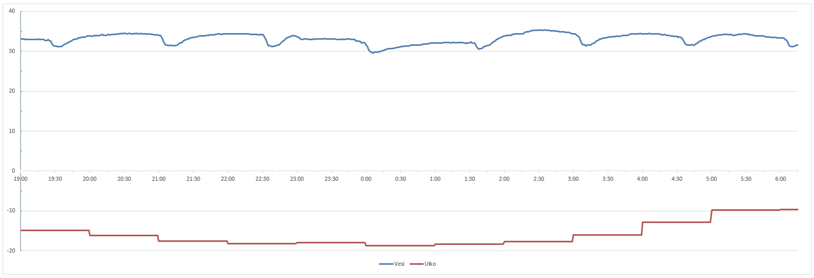

165kWh oli pumpun viime viikon kulutus, eli keskimäärin 1kW teholla käynyt. Talven kylmin viikko taisi olla, 0 ja -25 välissä vaihteli.Sinne se Tarmo nyt jäi pannuhuoneeseen mittailemaan, tällä kertaa oikeinpäin.

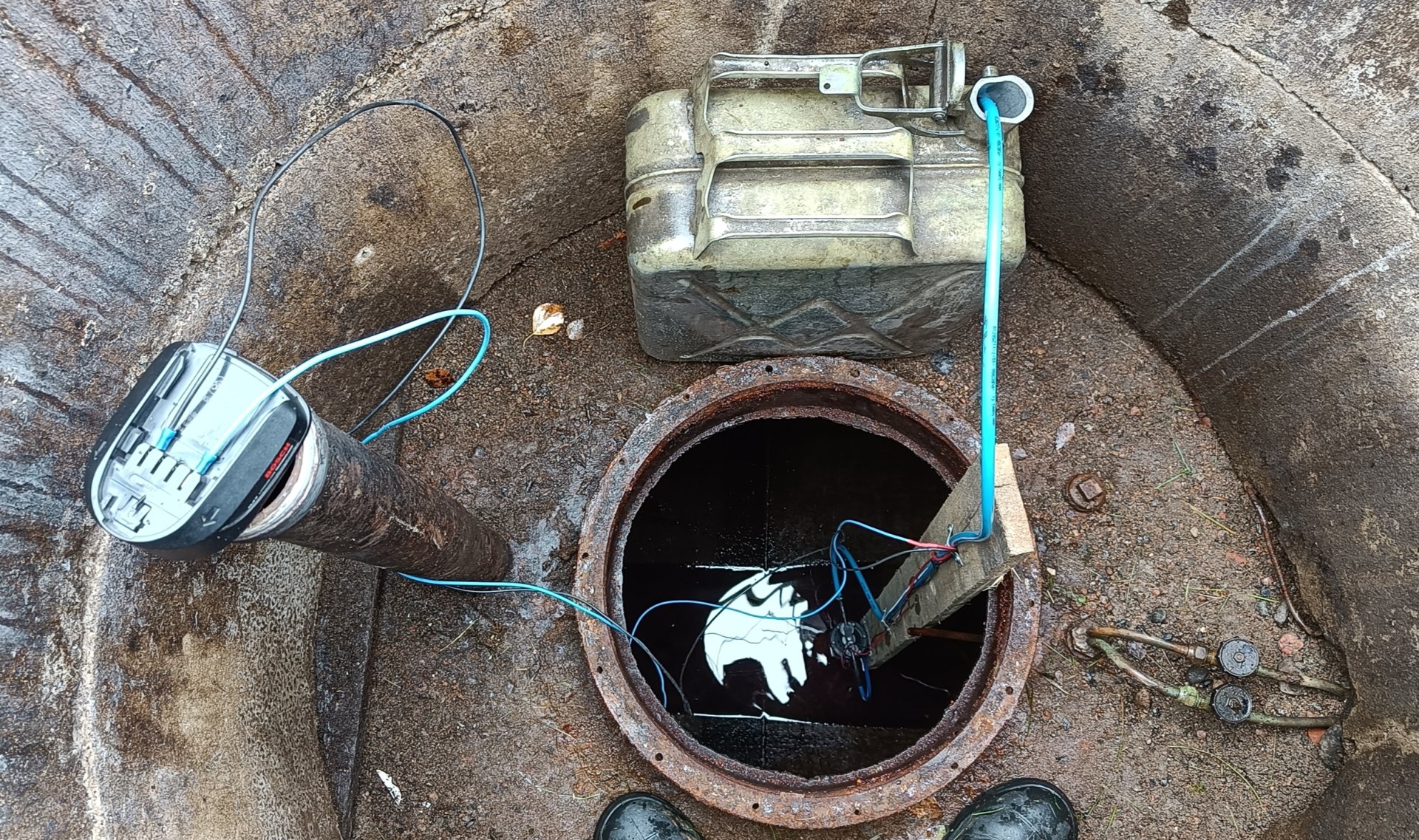

Sukulaispoju nosti pari öljypyttyä maasta. Suurin vaiva oli ajella kaivuri 10 km päähän. Hintaa tuolle ei tullut, mutta jos kaivurin läheltä löytää, niin varmaan kannattaa siitä maksaakin suolarahoja. Samalla saa kuopan täytettyä.Hakemukseen laitoin että pytty häviää maasta ensi kesän aikana. Taitaa mennä lapiohommiksi, ei nappaa mokomasta hommasta montaa tonnia maksaa.![]()

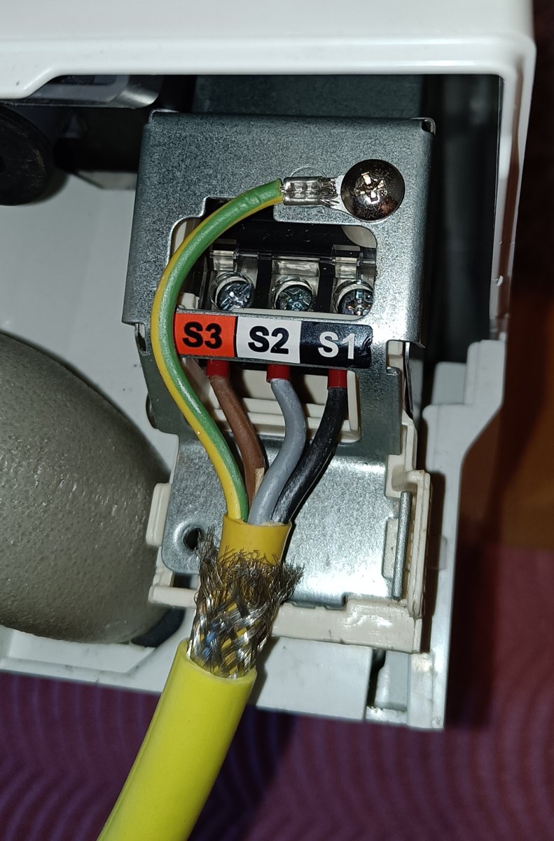

Sukka maadoittuu molemmista päistä metallisten vedonpoistosankojen ja pelti rungon väliin.Radioamatöörinä kiitän että laitoit välipiuhaksi sukallisen, mutta olisit nyt vielä sukan maadoittanut![]()

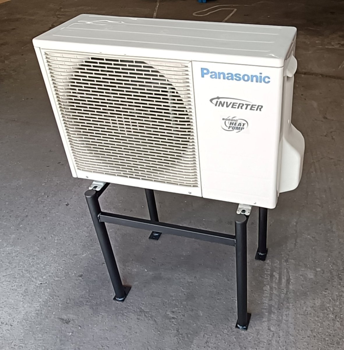

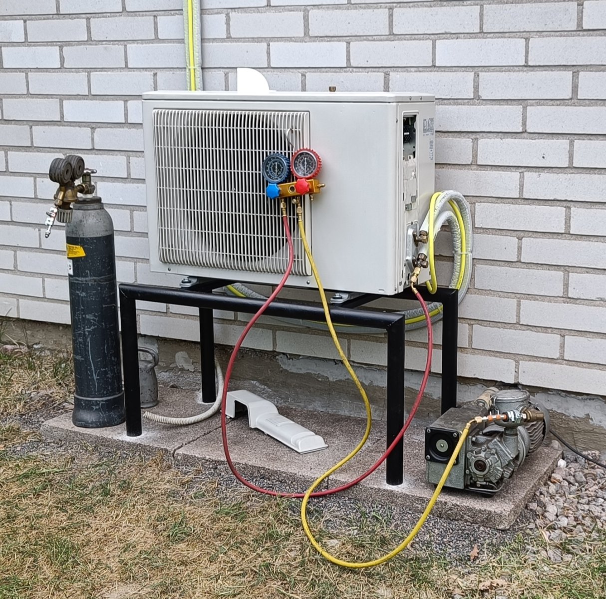

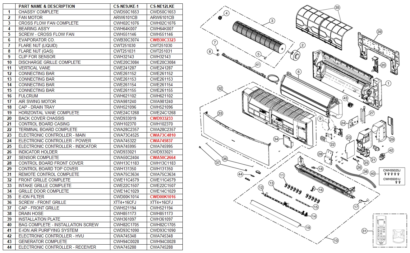

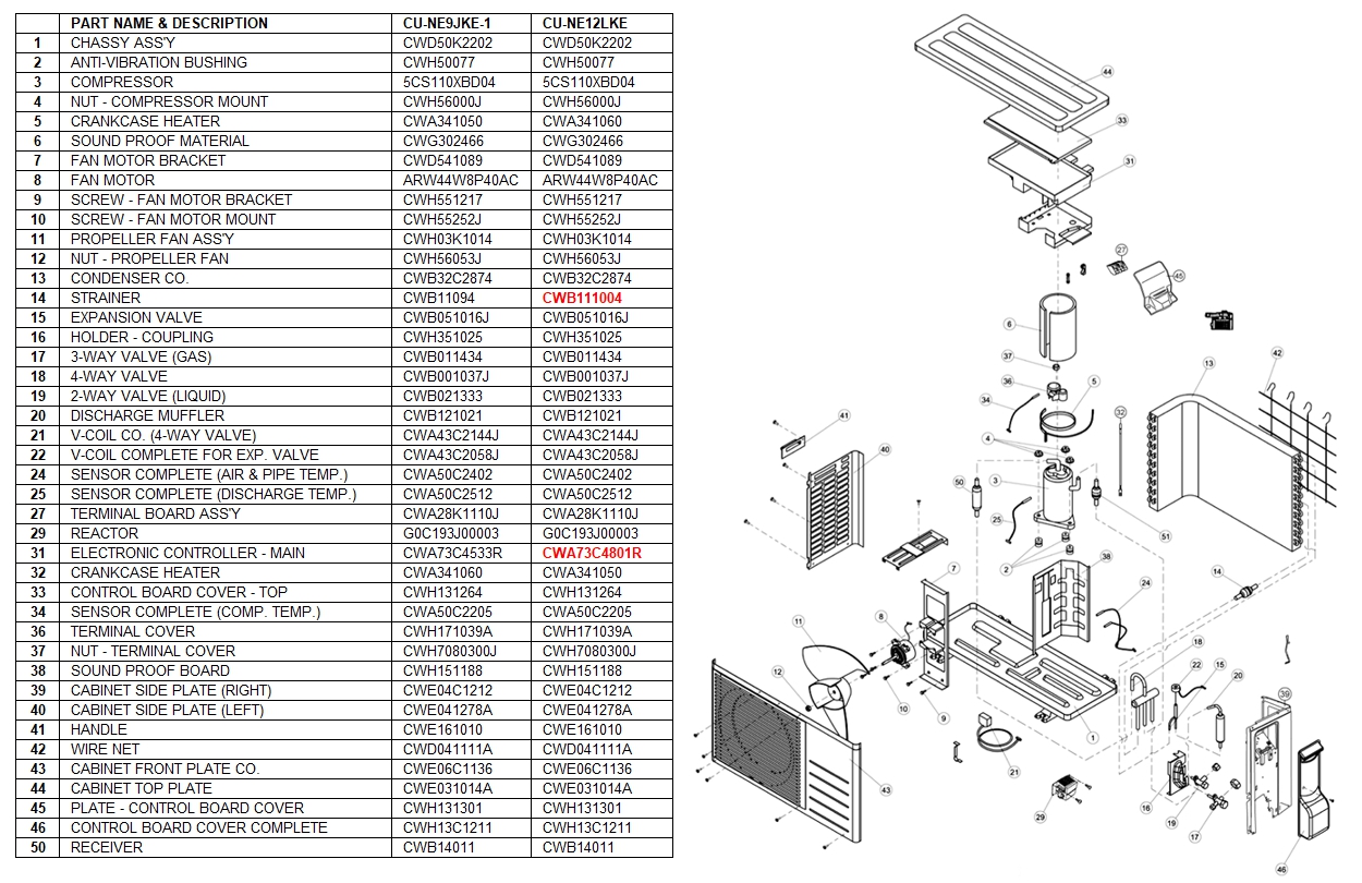

Aika usein on puhuttu, että taitaa noissa 9 ja 12 erot olla pelkästään softalla tehtyjä. Yksiköiden koot ja painotkin ovat identtisiä. Noiden loppukirjaimien eron takia hyvä jos pelaavat yhteen.Nyt vasta huomasin että sisäyksikkö on eri sarjaa ja isommasta koneesta.
Ulkoyksikkö CU-NE9JKE (4/2010)
Sisäyksikkö CS-NE12LKE (4/2011)
Aika eksoottinen yhdistelmä, ei ilmeisesti tehtaalta lähtöisin. Oisko SY vaihdettu matkan varrella, kun on vuoden uudempi.
Jää nähtäväksi miten tuo tulee toimimaan. Ilmeisesti jotenkin toimii, kun käytöstä tuo oli kuulemma purettu.![]()
Nyt on pumppu mökillä.Nyt vasta huomasin että sisäyksikkö on eri sarjaa ja isommasta koneesta.
