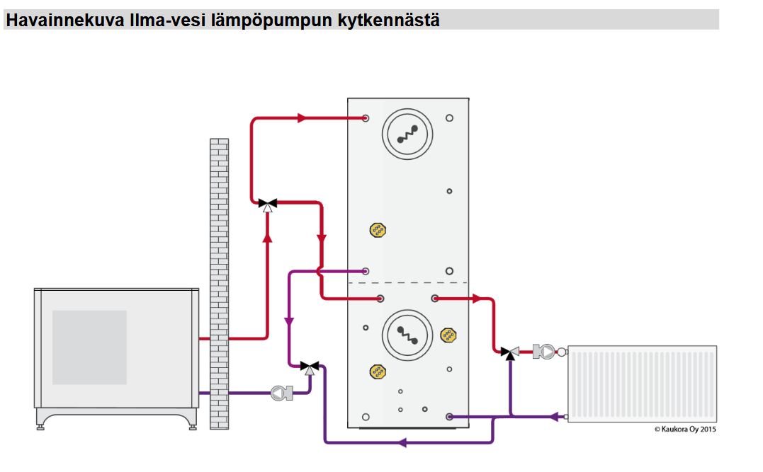

Ei ole tuossa kuvailemassani käytössä tarkoituskaan ladata erikseen ala - ja yläosaa, vaan koko pönttöä samaan lämpöön.
Mikä idea ensinnäkään on ollut laittaa vastus varaajan alaosaan (muu kuin ns. pelkkä varalämmönlähde, jos pumppu hajoaa/kyykkää tms.), kun kaikki lämpö nousee yläosaan, jos lämmitykseen otetaan kuitenkin laipan alta vesi? Nyt vastusta ei siellä alhaalla voi käyttää käyttöveden tulistamiseen ollenkaan, koska se lämmittää myös lämmitykseen lähtevää vettä. Menee koko lämpöpumpun idea hukkaan.
Menee nyt ihan ohi koko tuo selostettu sisäinen vaihtoventtiili juttu, koska ei siinä ole mitään sisäistä kolmitieventtiiliä koko laitteessa (tai on, mutta se on kylmäaine-/kaasupiirille). Siellä on levylämmönvaihdin josta lämmitetty vesi lähtee eteenpäin. Sisäyksiköstä lähtee ainaostaan vesiputket ulos, tuleva ja lähtevä vesi. Nimenomaan ulkoinen vaihtoventtiili on se, joka loppupeleissä määrää minne se vesi ohjataan. Kone vain tekee sen lämpöistä vettä, kuin siltä pyydetään (joko lämmitysohjelma päällä, tai käyttövesiohjelma päällä) ja sen käyntiä lämpötilarajoihin ohjataan lämpötila-antureilla. Ohjelmasta riippuen ulkoinen vaihtoventtiili kääntää vedet joko yläosaan (käyttövesiohjelma), tai alaosaan/laipan alapuolelle (lämmitysohjelma).
Mä sain nyt noista kirjoituksista sen käsityksen, että sieltä sisäyksiköstä on lähtenyt yksi putki haarautuen varaajan ylä- ja alaosaan (alaosaan laipan alapuolelle?) ilman mitään vaihtoventtiiliä siinä välissä. Ei tuo kytkentä voikaan toimia missään olosuhteissa, jos käyttöveden teko ja lämmitysveden teko johdetaan täysin samoihin paikkoihin.
Tuossa havainnekuvaa miten pitäisi olla:
Ainut ylimääräinen osa tuossa kuvassa on tuo vesipumppu. Tuon alemman vaihtoventtiilinkin voi varauksin jättää pois, jos ottaa varaajan alaosasta vedet sinne sisäyksikölle. Kone joutuu toki tekemään enemmän töitä saavuttaakseen käyttöveden lämpötilan, jos se tehdään pohjalta tulevasta viileimmästä vedestä.
Jos päätyy tulistusvaraajaan, niin noita vaihtoventtiileitä ei tarvitse ollenkaan, jos ohjaa pelkkää lämmitystä ja käyttövesi esilämpeää just niihin lämpöihin mitä lattialämpö milloinkin tarvitsee. Veden voi silloin ohjata laipan alle. Tällöin tosin menee iso osa GTV:n varaajatilasta (koko laipan yläpuolinen osa) hukkaan, koska lämmityksen lähtö ei ole ylhäältä.
Tulistusvaraajan kanssa vaihtoehtona myös ottaa lattialämpöjen tarvitsema vesi aivan varaajan yläosasta, koska sulla on jo siellä erillinen shuntti lattialämmityspiirissä. Tuota pystyy silloin tosiaan käyttämään ylilämmöissä esim. pörssisähkön tukena.
Mikään ei myöskään estä pitämässä varaajaa vaikka kesät-talvet esim. siinä 40'c lämmössä. Silloin kierukoissa on käytännössä koko ajan suihkulämmintä vettä ja tulistamalla ei tarvitse hirveästi töitä tehdä (40->55'c).

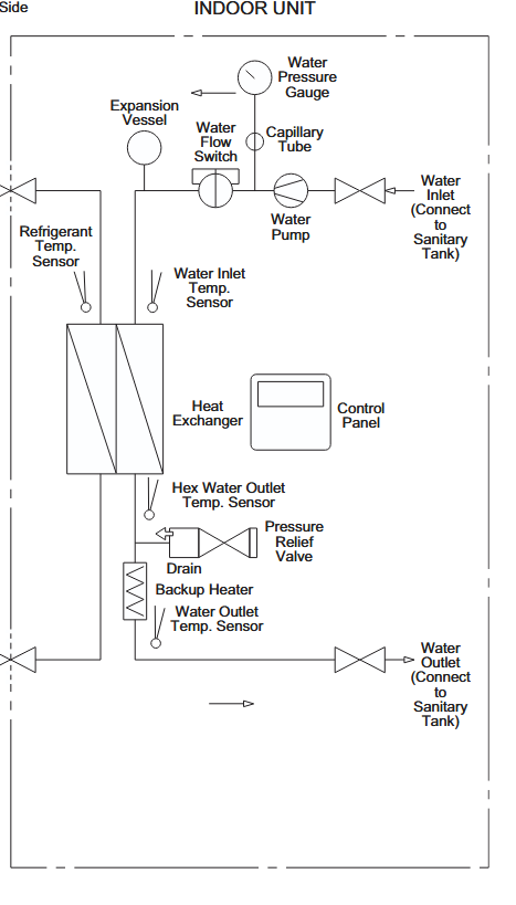

Siinä sisäyksikön sisuskalut:
Tätä tarinaa lukiessa, jos nyt ensinkään itse ymmärsin sen oikein, niin pitää ihmetellä, että minkälaisia asentajia näitä oikein asentaa.
katso liitettä 112847

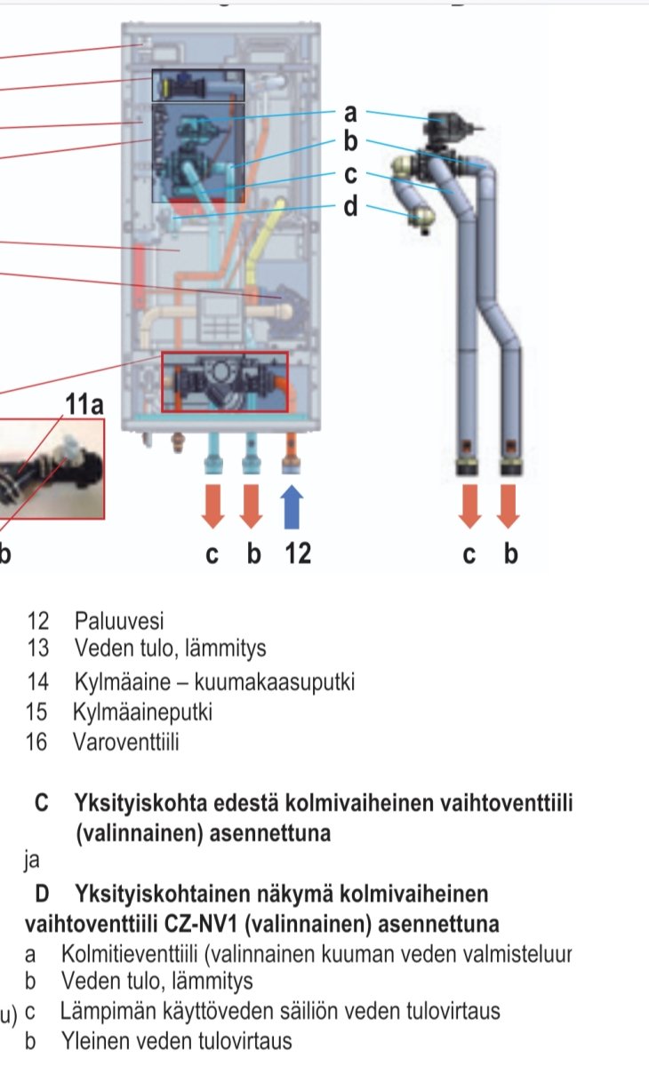

Split-malliin on "pitänyt" hankkia erillinen lisäosa: vaihtoventtiilipaketti, mikä on asennettu sisäyksikön sisälle (aloituskuvauksessa tarkemmin malli). Tämä venttiili ohjaa sisäyksikössä lämmitetyn veden joko alaosaan tai yläosaan. Yläosaan käyttövettä ja alaosaan lämmitysvettä. Ja tämä venttiili ei toimi tällä hetkellä ns. oikein, vaan se reistaa ja kysymys on: miksi? Se on liitetty piirilevylle sille varattuun paikkaan kuten asennusohjeessa.
Outoa ettei huoltomanuuali sanonut mitään tuosta sisäyksikön sisään asennettavasta vaihtoventtiilistä. Muutenkin mielestäni outo tapa asentaa se sinne sisään, kun sieltä sisäyksiköltä pitää sitten vetää kaksi vesiputkea varaajalle asti. Helpompaa olisi vetää vain yksi ja haaroittaa vasta varaajan luona vaihtoventtiilin kanssa ylä- ja alayhteisiin. Halvempaa ja helpompaa se on vetää muutama metri sähköjohtoa varaajan kyljessä olevalle vaihtoventtiilille vs. taivutella muutama metri ylimääräistä vesiputkea sinne varaajalle asti.
Löytyihän se kuvakin, kun kaiveli. Suomennokset näissä on kyllä vähän sinne päin ja en yhtään ihmettele, jos jollain asentajalla saattaa mennä tulevat/lähtevät putket ristiin.
Toisessa kuvassa ilman vaihtoventtiiliä mm. oli suomennettu/merkitty meno- ja tulovedet ristiin.
Tuossakin puhutaan pelkistä tuloista (eikä sanaakaan lähdöistä) ja d on vaihtunut b:ksi
Onko siellä mahdollisuutta, että kenties putket ristissä? Esim. C meneekin varaajaan alas ja B ylös? Tai varaajalta tuleva kylmä/viileä vesi meneekin B tai C.
Jos kaikki on oikein, niin ehkä sitten seuraava on se, että (molempien) vaihtoventtiilien sähköt on kytketty oikeinpäin piirikortille. Jos on, niin sitten sen jälkeen vois lähteä jotain piirikorttivikaa arvuuttelemaan.
Tietty ku vehkeet on asennettu, niin pitäisihän niiden toimia just niinku on tarkoitettu.
