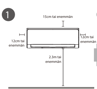

No niin, ja sitten taas uusi katsantokanta. Eli ks. alla oleva kuva. Mitä nämä ovat? Tuo pumpun alla oleva mitta esimerkiksi, eihän huonekorkeus ole kuin 2,4 metriä, joten tuo ei mitenkään ole mahdollista. Lisäksi nuo muutkin mitat, mikä estäisi laittamasta tuota esimerkiksi välioven aukon päälle, jossa olisi varmaankin hyvä paikka toiminnan kannalta, ainakaan ääniä ei kuuluisi.

Minkä pumpun ohjeesta kuvat?
Ei korkeudella ole mitään merkitystä jos ei nyt ihan lattian rajaan asenna. Ylös ja sivuille on hyvä jättää niin paljon tilaa kuin mahdollista että paluu ilma pääsee mahdollisimman esteettömästi pumpulle eikä kurista puhallusvirtausta. Myös puhdistus on helpompaa kun pumpun päällä on mahdollisimman paljon tilaa

@RauskiH , tuo on joku Midean pumpun pdf joka löytyy netistä. Olis niin passeli paikka ehkä asentaa tuohon sisäkuistin oven yläpuolelle, josta lämpö ehkä leviäisi sitten mukavasti koko taloon ilman mitään ääniä. Mutta se oven yläpuolen tila on korkeudeltaan vain noin 35 senttiä, kun pumppu on yli 27 senttiä korkea. :(

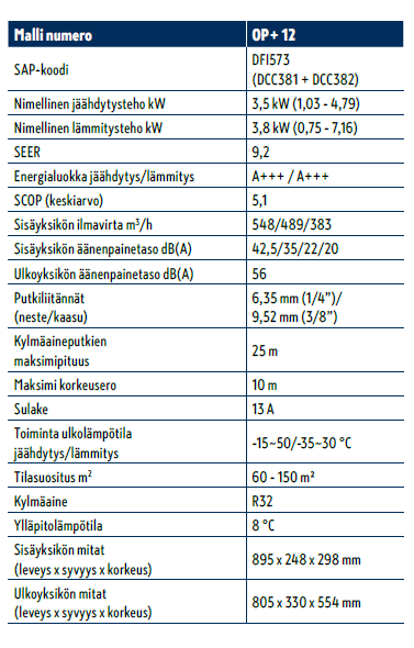

@Tata , sorry, jos on nyt ihan n00bi kysymys, mutta onko tuollainen Midea OP 12+ sellainen tehokkaampi malli? Ainakin, jos katsoo tehoja, niin vielä -20 asteessa tulisi 3,7 kW lämpöä.
Minusta voit valita aivan hyvin tuotakin tehokkaamman, 3,7kW on vielä pienempi teho kuin -20C tarvitaan vaikka talokin olisi alle 90 neliöinen. Minulla oleva 18-sarjan kone lämmittää talvella suunnilleen saman suuruista aluetta kun pari makuuhuonetta on talvella ovet kiinni ja tyhjillään. Asun vieläpä etelässä.
Sisäyksikön yläpuolella on oltava 100-150mm tilaa huollon takia. Oven yläreunasta kattoon on yleensä enemmän matkaa kuin 350mm. Olisiko oven vieressä kenties sopiva paikka?

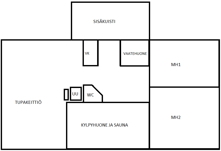

@Tata ja muut. Tässä hirveä pohjapiirros talosta. Mutta suunnilleen tollainen se on. Eli sisäkuistin oven yläpuoli saattaisi olla hyvä paikka. Onhan se muuten aika kapea käytävä, toisella puolen on vaatehuone ja toisella vaatekomero, mutta ei sitä siihen varmaankaan nyt sitten voi laittaa, koska toisinpäinkään se ei siihen voi laittaa, koska puhaltaisi sitten poikittina.

Toimii se tuossa, mitä nyt vähän ahdistaa ilman virtausta ja hankalampi pestä tai imuroida kennoa. Voiko ovlistan ottaa pois ja tiputtaa yksikön karmin alapinnan tasoon jolloin tulee muutaman sentin alas päin

Mh1 oven päälle?

Erinomainen paikka jos siihen saa 100-150mm sisäyksikön päälle tilaa? Tai oven viereen?
Tuleekohan kallis asennus, kun pitäisi mennä sitten monen seinän läpi? Silloin olisi pumppu makuuhuoneen seinässä kiinni? Tulisikohan ääniä sitten makkariin?
Mutta muuten täällä on kaikki seinät täynnä suunnilleen lattiasta kattoon -hyllyjä. Tuo oven yläosan 35 senttiä on mitattu juurikin ovenkarmiin, eli listat poistettu laskuista niin karmissa kuin katossa.
Jos tuohon ei järkevästi saisi ympättyä, niin vaihtoehdoksi jää tupakeittiön pääty, josta otettaisiin yksi hyllynpuolikas pois, jolloin alle tulisi tilaa, eikä hylly olisi välittömästi pumpun ilmavirrassa. Ilmeisesti "keittiökatkut" saattaa vähän aikaisemmin tukkia sisäpömpelin kennoa.

Tuohon jos laittaa niin olisi hyvä saada puhaltamaan käytävään makkareiden suuntaan, muuten tuonne ei lämpö oikein kulkeudu vaan jää pyörimään tuohon tupakeittiöön. Miten tuo on kalustettu, missä sohvat ja telkkari?
Oven päälle laitettaessa on hyvä muistaa että aika monessa pumpussa tarvitaan alapuolelle tilaa ilmanohjaimille. Sammutettuna niitä ei näy mutta käynnissä ollessa siivekkeet tulee esille. Eli sisäyksikön alareunaa ei voi laittaa esim 1cm oven yläpuolelle.
Toki riippuu myös siitä mihin päin ovi aukeaa.

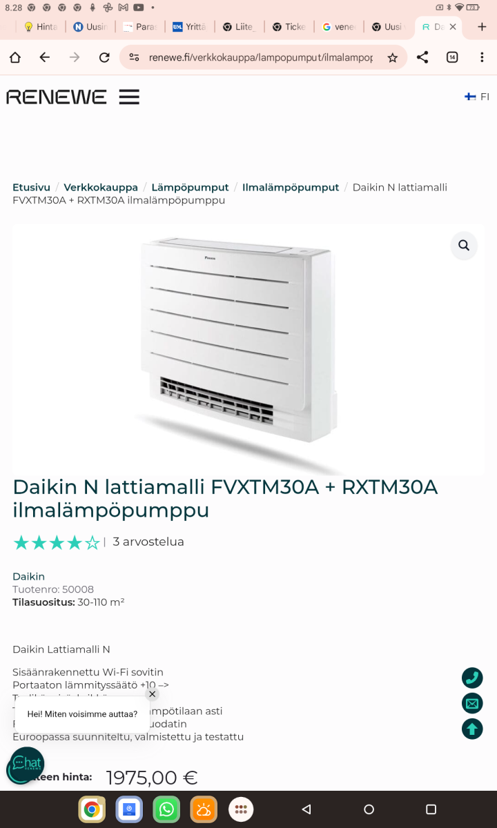

Laki määrää tässä tapauksessa tämän laitteen.

Lattiamalli voisikin ehkä olla, mutta ei missään ole vapaata lattiatilaa.
Sohvat on tuossa VK ja UU(nin) kohdalla karkeasti, telkkari tuossa tupakeittiön päädyssä, talon pituussuunnassa mitattuna. Siinä on myös n. 1,9 metriä korkeat hyllyt ja lämmityspattereita. Siitä ilmalämpöpumppu puhaltaisi suoraan makkareita kohti ja sohvilla istujiin varmaan, mutta sehän on kuumaa ilmaa, niin ei kai siinä vetoa pitäisi tulla...?

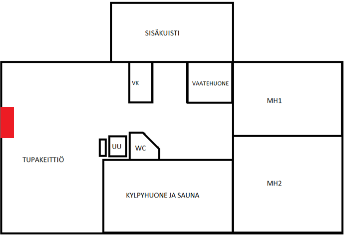

Olohuone toki toiminnan kannalta varmaan olisi hyvä paikka, mutta silloinhan ilmavirta osoittaa aika lailla suoraan ihmisiä päin noin 3-6 metrin päässä pumpusta. Sohvat on suunnilleen tuota punaista merkkiä vastapäätä.
Kannattanee pohtia olohuoneen järjestystä jos sisäyksikkö tulisi punaiseen paikkaan. Itse epäilen että asentaja ehdottaisi tuota paikkaa. :)

@janti , no niinhän se varmaan ehdottaisi, mutta onko juuri parempi, jos sisäpömpelin on sitten suoraan pään yläpuolella? Ainakin laitteen melusuunnittelu pääsisi silloin testiin.

Eli kaikkiaan tosiaan hankala homma. Joko puhaltaisi 3-6 metrin päästä suoraan kohti tai sitten olisi suoraan pään yläpuolella. :eek:

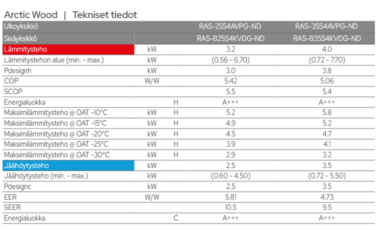

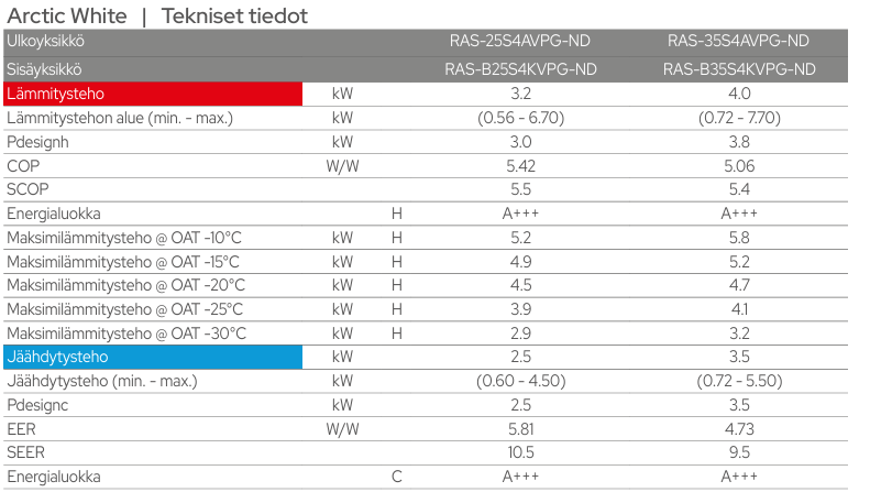

Eli periaatteessa nyt on rajautunut kahteen vaihtoehtoon: Midea OP+ 12 tai Toshiba Arctic White 25.
Miten vertaan noiden tehoja nyt takaisinmaksun kannalta, kun tosiaan lämmityssähkö on se 9 100 kWh/a, ja voidaan pessimistisesti olettaa, että tuosta 50 prosenttia tulisi katettua ilpolla.

Nopealla silmäyksellä aika samat tehot ja scopit molemmissa. Toisen saa about 500€ halvemmalla. Eikö tuo siinä mielessä ole varsin selvä tapaus? Toki laatupoikkeamia yksilöiden välillä on puhtaasti kiinalaisessa ehkä enemmän kuin tuossa toisessa.

@Tifo, mutta ei sitä voi vertailla yhdellä lämpötilalla? Vai miten ne arvot yhdistetään?
Midea:
Toshiba:
