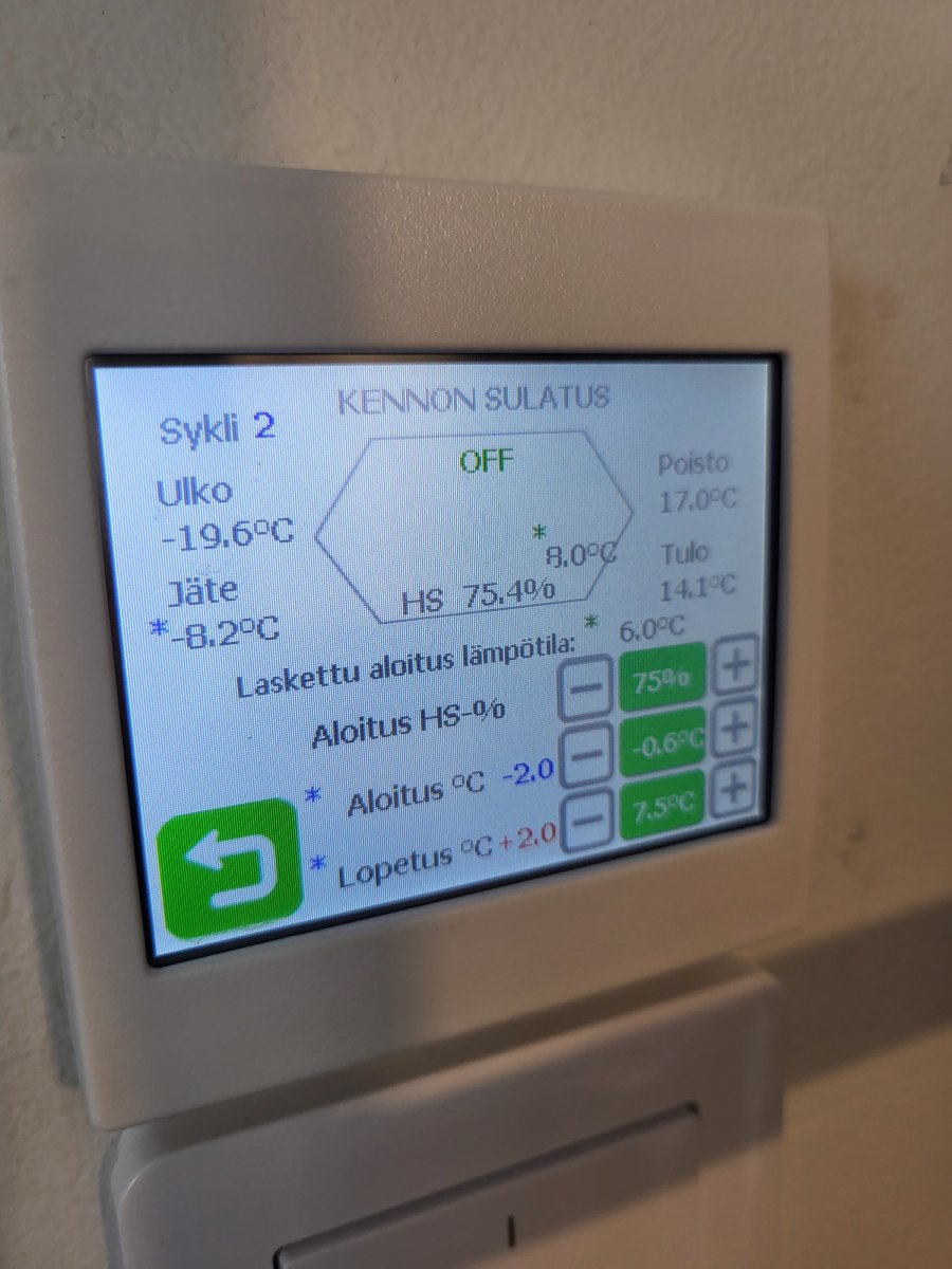

Miltä nämä arvot näyttää muilla? Tuonne pääsi sieltä huoltovalikosta, piilovalikkona kun vasenta alareunaa näpäyttää. Löysin sattumalta kun ohjeita selailin.
Minkä ikäinen kone sinulla on? Minun koneeni Parmair Rexo 120 Mac on as. 21.10.2020. Sinulla on varmaan se Mac-ohjain uudemman mallinen?

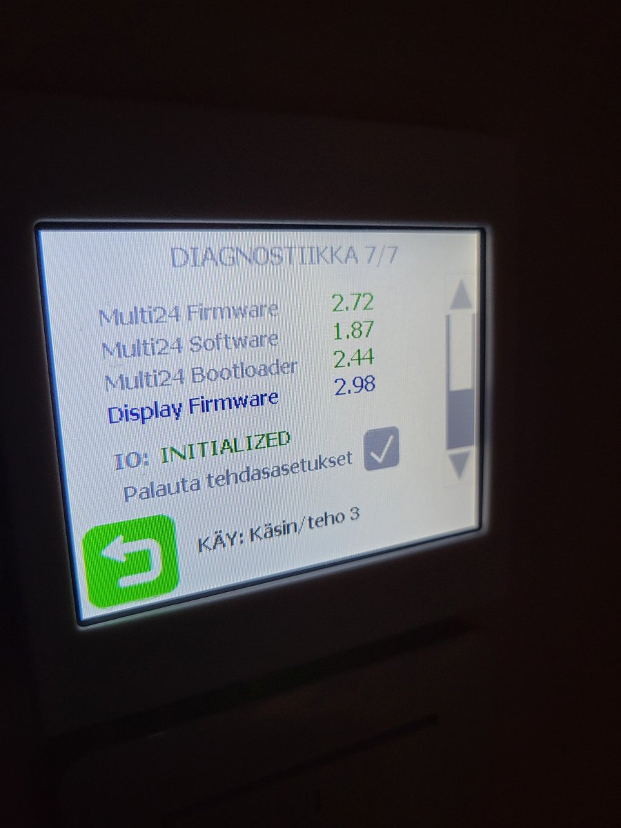

Tällaiset versiotiedot nähtävissä. Kone asennettiin aika tasan vuosi sitten.

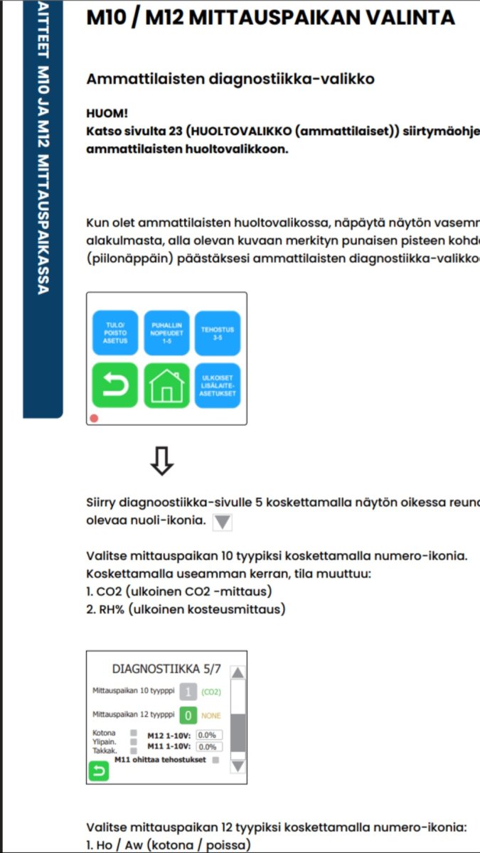

Mulla on myös se vanhempi mac ohjain. Kone on vaan perinteinen seinälle asennettu IV-kone mac 120. Hiukan hankalasti löytyy se valikko missä näitä säätöjä voi kennoon tehdä. Piilossa siellä vasemmassa alakulmassa ja en tiedä mitä niiden kuuluisi olla. Voi olla että on jotain ihan hajonnutkin, ongelma on tuo tuloilman lämpötila kun ei millään pysy yli 10 asteessa ja jos tippuu alle 8 niin tulopuhallin pysähtyy. Poisto kuitenkin 20 astetta. Kennon vaikuttaisi olevan aika jäinen ja siksi tuo sulatuksen toiminta mietityttää.

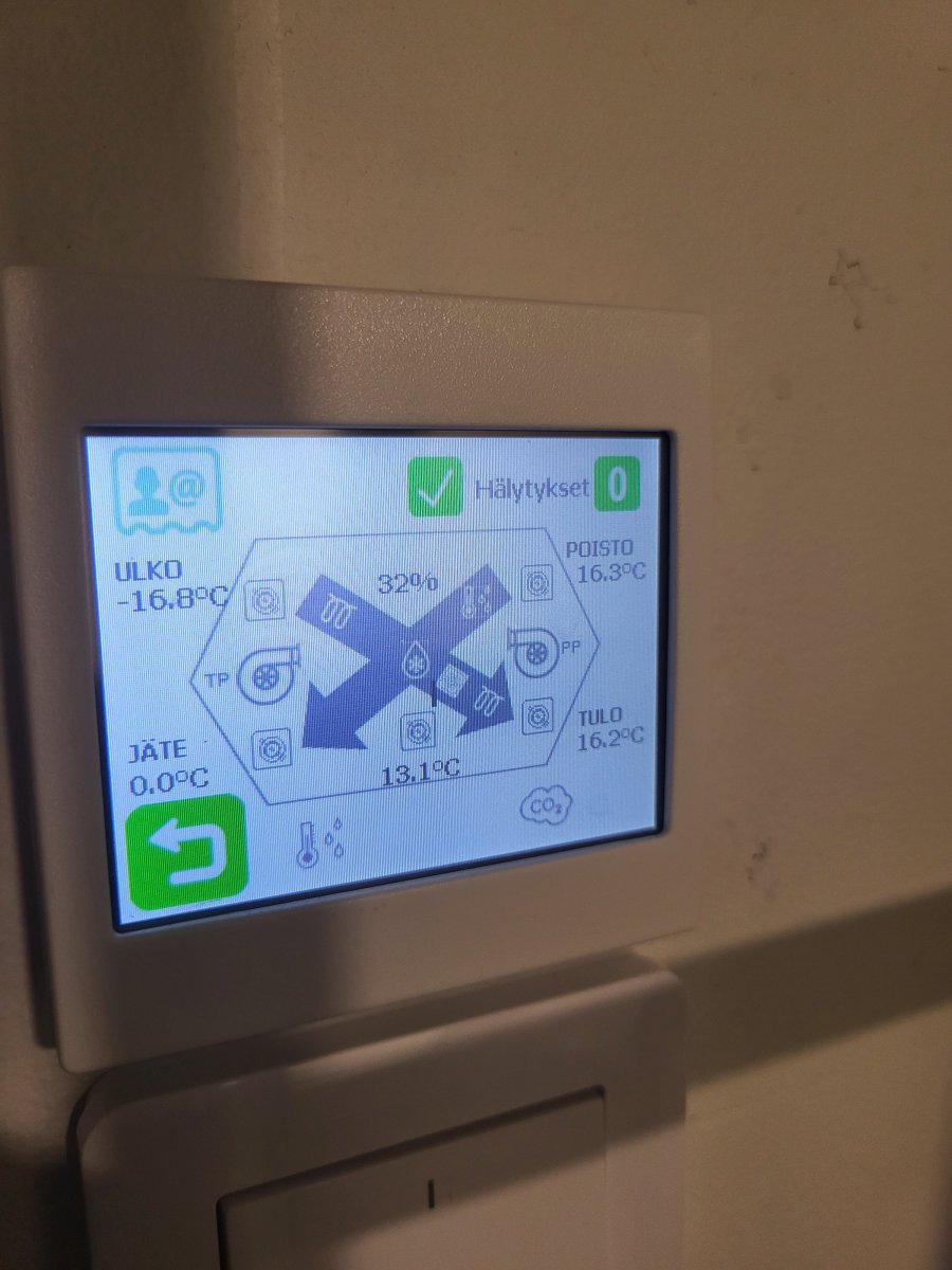

Tämän näköistä minulla en ole huomannut jäätymisiä mutta sulattelee kyllä aika-ajoin huomaa,kun tulopuhaltimet hidastuvat.
katso liitettä 92895

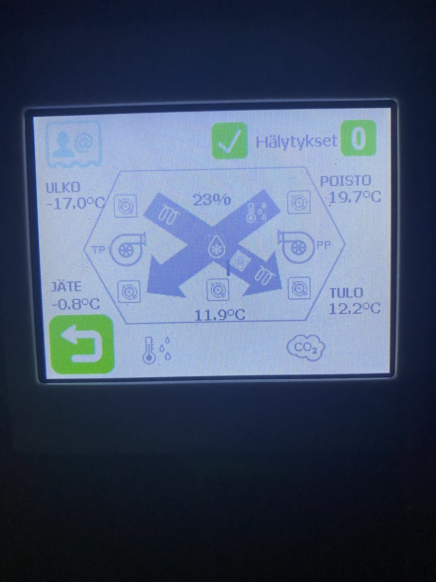

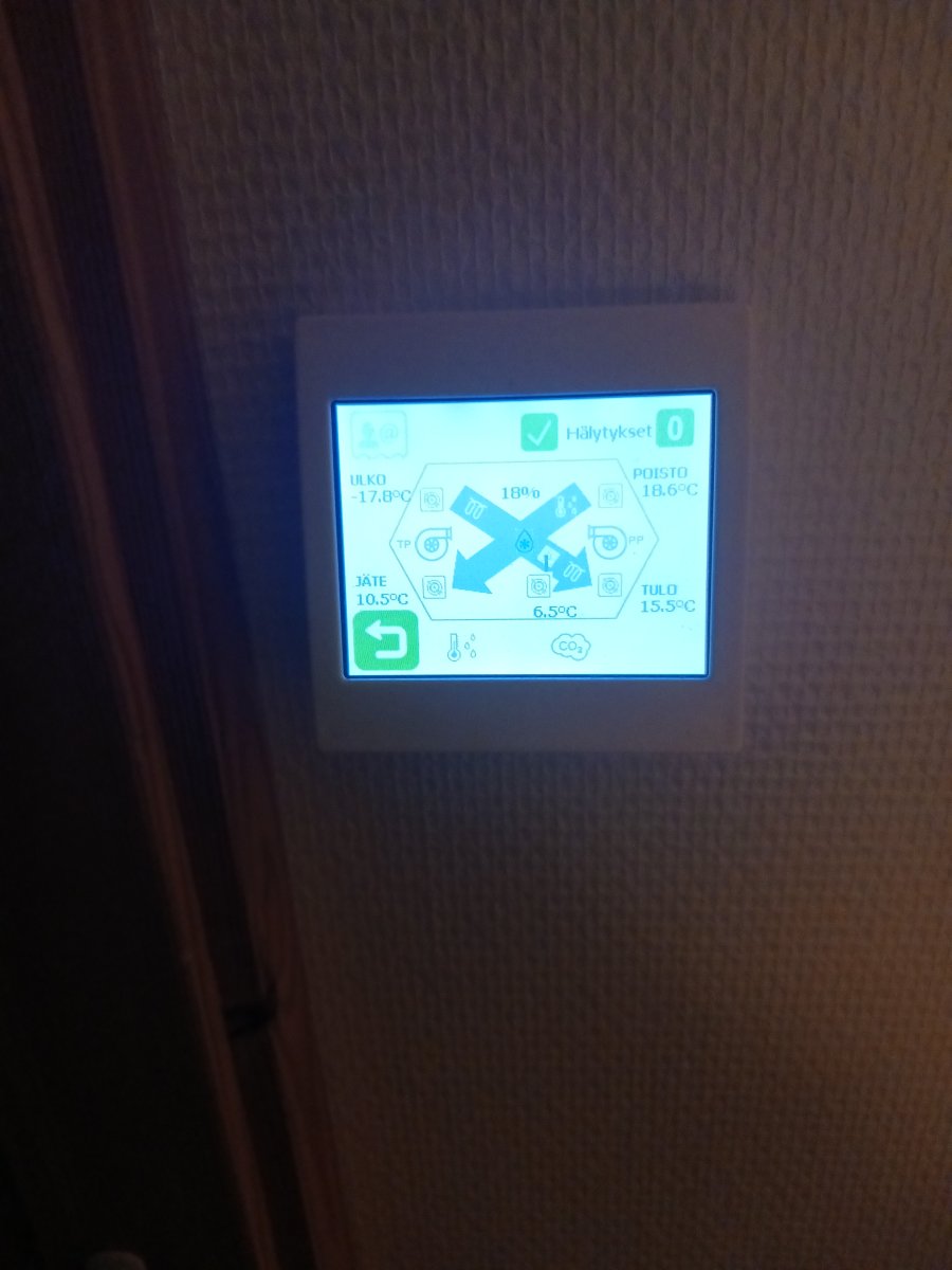

Kuvan hetkellä on ilmeisesti sulatus menossa? Onko tuo 6,5c tuloilma kennon jälkeen?
Millaisia lämpötiloja tuo näyttää näillä pakkasilla ns. normaalitilassa? Kyselen, koska olisi kiva saada vertailudataa Rexoventiin.

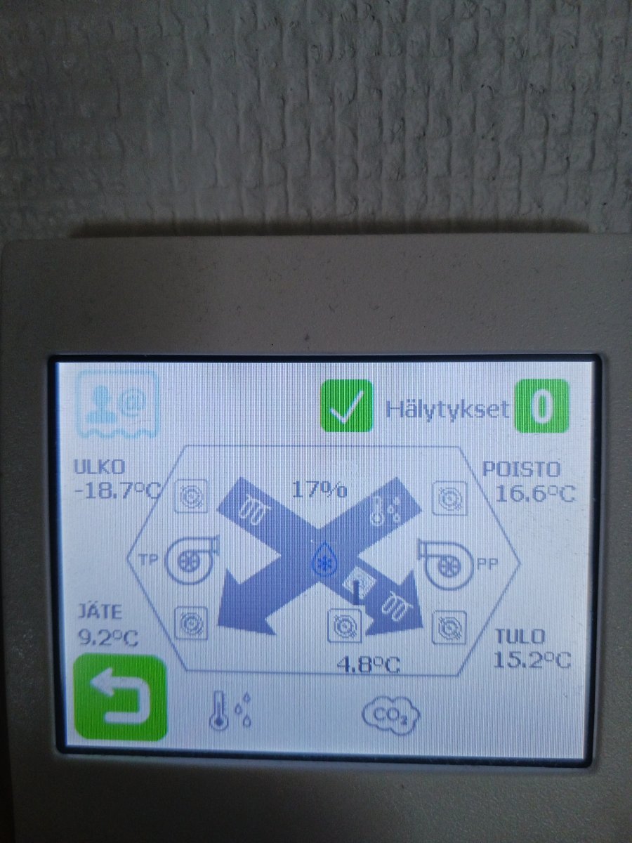

Onko paljon mitään eroa? Tosta 6,5°C en tiedä nyt 4,8°C?
dillon
katso liitettä 92996
Lähinnä tuossa ihmetyttää tuo jäteilman korkea lämpötila. Sen pitäisi olla alle nollan noilla poiston ja ulkoilman lämpötiloilla. Lisäksi tulo ennen jälkilämmitystä on matala. Katsopa ettei kenno ole jäässä? Lämpötilat viittaa vahvasti siihen.

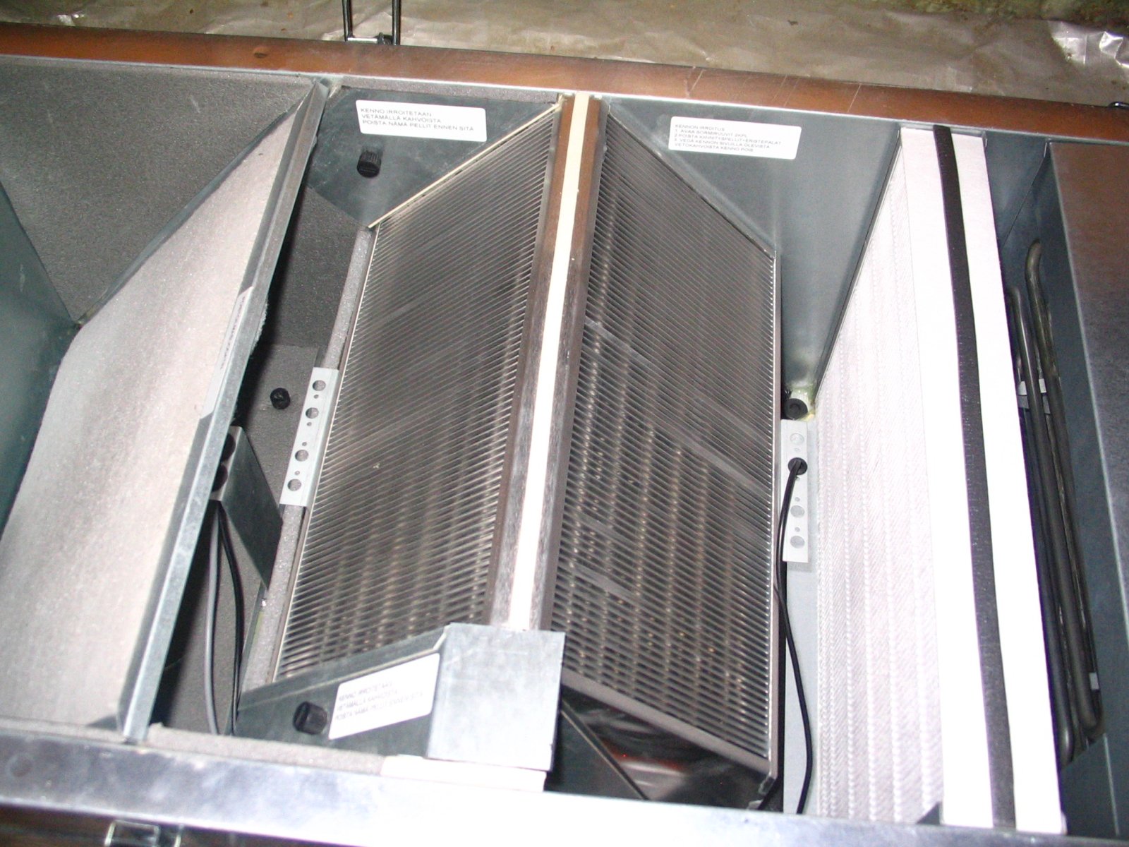

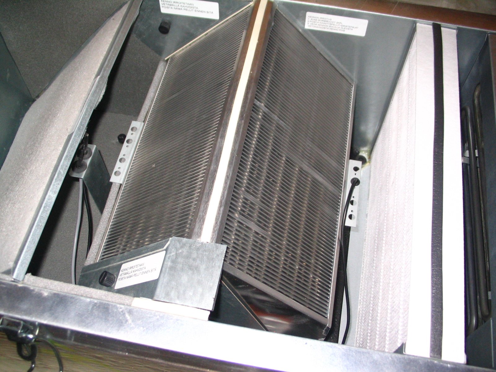

Kenno on aivan sula,eikä vettä tippaakaan koneen pohjalla.
Se on vähän mietityttänyt,että siihen veden poistoon tehtiin vesilukko(letkua ilmalp. lauhdevesiletkua pari kierrosta villojen sekaan)Vanhan Rexoventin putki menee jo alakerran vessan hajulukkoon ja siihen kupariputkeen siis yläpäähän tämä letkukieppi, on se näköjään pysynyt sulana.
Se jälkilämmitys vastus makaa näillä keleillä varmaan aina päällä,ainakin kuuma ja niinhän tuo hälytysvalikkokin näyttää.
Onko tälle aparaatille nyt tarvetta tehdä mitään?

Moro, joo mäkin löysin vahingossa kun kaikkia saatavilla olevia ohjeita luin. Tälläsen löysin, tuosta punaisen pisteen kohdalta kun näpäytteli niin aukesi lisävalikot. Alkuun ei sormi osunut kohdalleen mutta sitten se jossain kohtaa avautui. Oli ihan julkisessa jaossa parmairin sivuilla.

Hyvältähän tuo sisältä näyttää.
Kyllä siinä on kennon ohitus. Näkyy jo ottamassasi kuvassakin että kenno ei ole koko laitteen levyinen vaan toisessa reunassa on pelkkä pelti.
Mitä ohjekirja sanoo sulatuksesta? Käytetäänkö silloin myös osittaista ohitusta kuten tuossa liittämässäsi pdf:ssä jäähdytykseen? Se voisi selittää noita näytön lämpötiloja jos vain osa tuloilmasta menee kennon läpi.
Pitäisi saada lämpötilalokia pidemmältä jaksolta, jotta voisi päätellä toimiiko laite järkevästi vai ei. Nuo näyttökuvassa olevat lämpötilat eivät ole sellaisia mitä pitäisi olla kun kenno on täysin sula ja mikään ohitus ei ole käytössä. Vertaa vaikka niitä tuohon yllä olevaan @Kooma n kuvaan, jossa lämpötilat paljon järkevämmät.

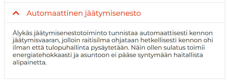

Tossa osakuvassa se se LTO:n peltimoottori näkyy ei suositella talvikäyttöön,joten osallistuukohan sulatukseen,on siis pois päältä. Löytyyhän sulattaessa ohitus.
  • Parmair osat.pdf
    1,1 MB · Katsottu: 153
    31,2 KB · Katsottu: 126

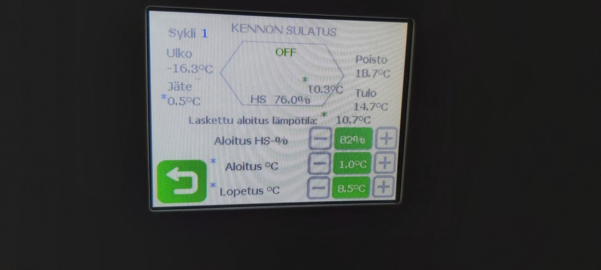

Mulla on hiukan eri lukemat, aloitus Hs 75%, aloitus -0,6c ja lopetus 7,5c. Oman koneen jäätymisongelmat saattoi selittyä sillä, että ilmamäärät oli puutteellisesti mitattu. Kone säädettiin uudelleen ja ilmamäärät mitattiin, nyt ei ole jäätymisongelmia ollut. Ongelmana on vielä, että poistoilmamääriä ei saatu mitattua suunnitelmien mukaiseksi. Mulla MAC120 vaihdettiin vanhan koneen tilalle ja siihen tuli se laitesovitin väliin. Ilmeisesti toi laitesovitin vaikuttaa paine-eroihin niin paljon, että kanavista ei saada ulos suunnitelman mukaisia poistoilmamääriä ilman että kone on kohtuuttoman kovalla käyntinopeudella. Asentajan mukaan toteutus on huono, koska ilma törmäilee tuon sovittimen sisällä ristiin rastiin ja aiheuttaa häviötä. Tuloilman kulku on suorempi koneesta kanavistoon. Vanhassa koneessa oli kiertoilmakanava joka muuttui laitesovittimen kanssa tuloilmakanavaksi. Tuo uusi tulokanava täytyi sulkea, että tulo/poisto suhdetta sai lähemmäs. Toinen mikä huomattiin oli, että sovitin myös vuotaa jonkun verran. Näitä kohtia sitten joutui tilkitä paremmin vaikka ei sillä todennäköisesti kovin isoa vaikutusta ole.

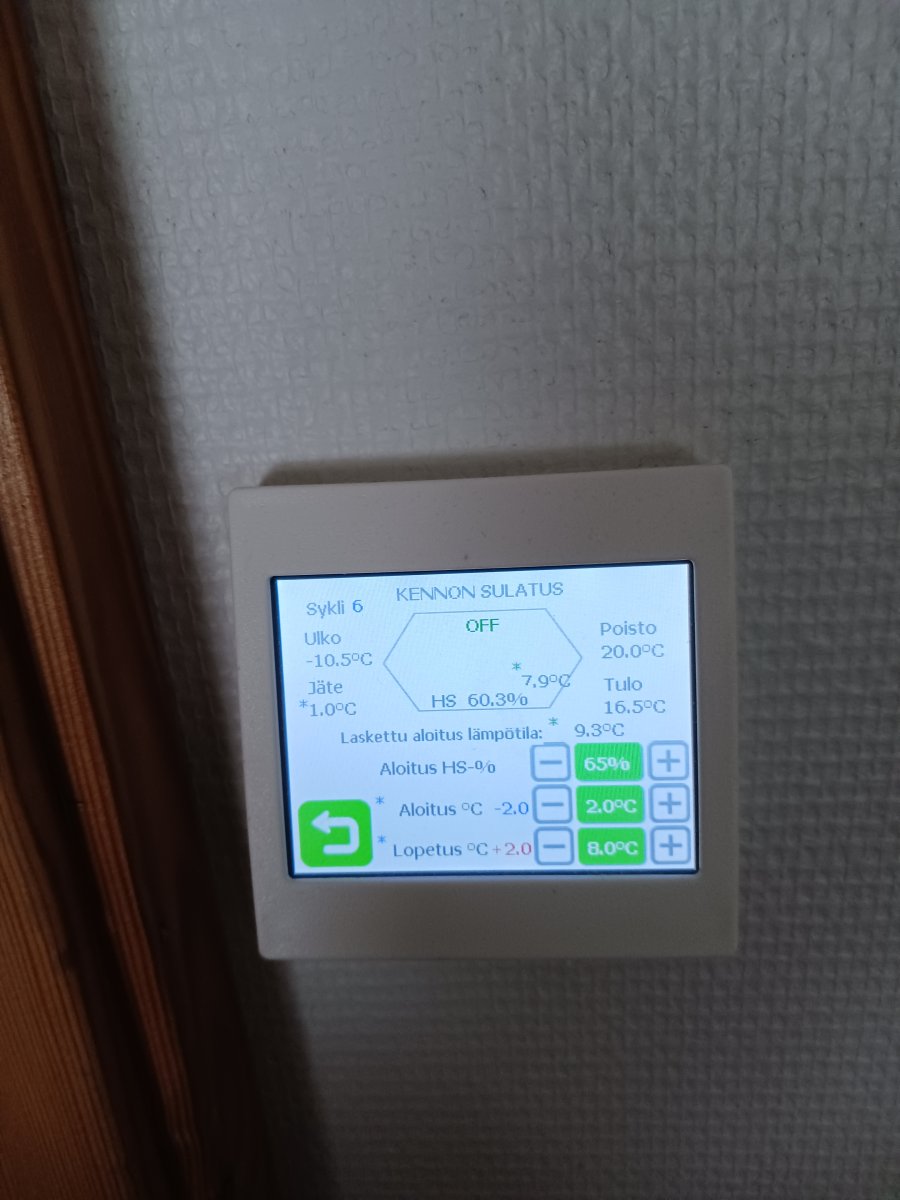

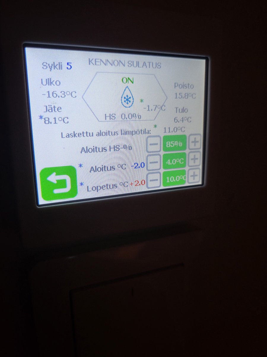

Pitäisikö tuo sulattelu lähteä päälle kun alitetaan tuo laskettu aloituslämpötila.Minulla ei todellakaan kertaakaan ole vaihtunut tuo "pisaran" väri toiseksi,mikä ,luulisin, kertoo sulatuksesta.

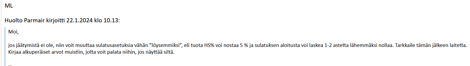

Nyt löysin itsekin tämän valikon. Olipa tarkkaa puuhaa.
Itsellähän Parmair päivitti arvoja seuraavin kommentein:
Tein muutoksia seuraaviin arvoihin:
- Nostin hyötysuhteen alarajaa LTO:n sulatuksen aloitukseen 57 %:iin
- Muutin myös LTO:n sulatuksen lopetus- sekä aloitusrajan lämpötiloja (jäteilma), jotta sulatusta ei tapahtuisi niin herkästi.
ML
katso liitettä 93804

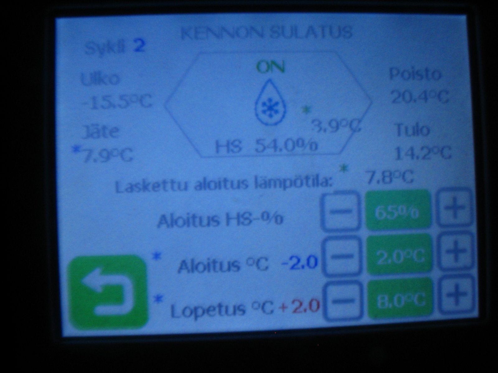

Tässä kuvat minulla on vaan tällä hetkellä sulatus OFF Aloitus HS-% poikkeaa 57%>65% ja Lopetus°C+2.0 10°C>8°C.
Näitäkö nyt tulisi säätää?

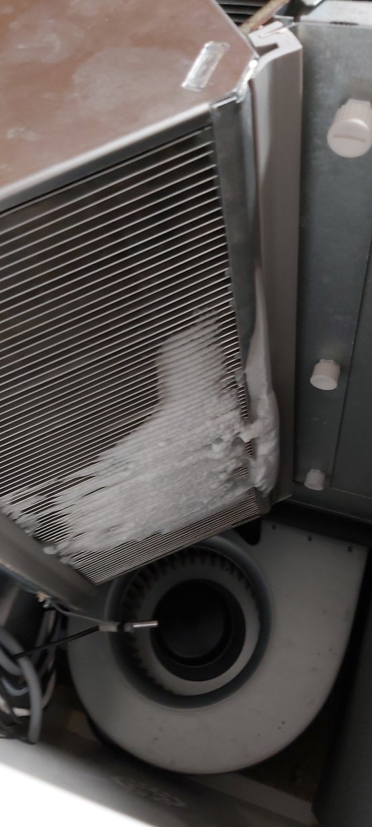

Reilu viikko sitten viime elokuussa asennettu REXO 120 Mac alkoi oireilla totaalisesti jäätymällä ja kuluttamalla hirveästi sähköä. Jos normaalitoiminnassa kovalla pakkasella päiväkulutus oli 17 kWh niin nyt meni 30 kWh päivässä eli käytännössä vastukset huusi melkein jatkuvasti päällä. Lisäksi poistoilman lämpötila meni reilusti pakkaselle vaikka sen pitäisi olla paljon plussalla. Avasin koneen ja kenno oli silminnähden tukossa ja poistoilmapuolen lämpötilaanturi"lumen" peitossa. Manuaalisesti sulatin kennon pari kertaa kylppärissä, mutta ongelma jatkui. Lisäksi huomasin konetta roplatessa, että kondenssivesikanava oli jäänyt asennusmiehiltä täysin eristämättä ja siitä puuttui vesilukko. Se oli tietenkin ihan jäässä.
Olin yhteydessä Parmairin huoltoon ja koska meillä on se IoT lisäosa niin diagnosoivat syyksi viallisen/huonossa paikassa olevan lämpötilasensorin. Lisäksi asennusfirma lupasi korjata kondenssivesikanavan puutteet. Nyt uusi sensori on kiinni hieman paremmassa paikassa eikä ulkoa tulevan raitisilmakanavan puolelta pääse kylmä sotkemaan poistopuolen lukemia ja siten koneen automatiikkaa. Koneen sisälle lisättiin pieniä pätkiä eristettä poistokanavatilan ja raitisilmatilan välille. Ainakin poistopuolen lämpötila muuttui heti 19-20 asteeseen kuten kuuluu.

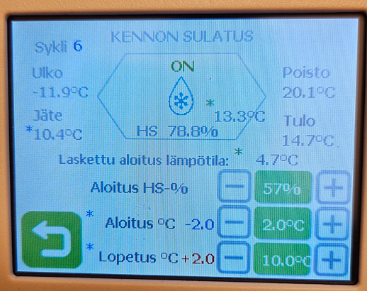

Hei kaikille! Piti tätä keskusteluketjua varten rekisteröityä foorumille, mutta olin jo pitkään seurannut eri keskusteluja. Viime vuonna rakennetun omakotitalon (n. 100 m²) ilmanvaihtoa hoitaa Parmair 120 MAC, mutta heti alkuun kiinnitin huomiota lähes jatkuvaan laitteen sulatteluun alkaen nollakeleistä. Koneen sisällä ei kuitenkaan ollut missään tilanteessa jäätä, vaikka pakkasta etelärannikollakin oli -20 °C pitkän aikaa alkuvuodesta.
Sähkönkulutuksesta ei ole mitään lämpötilataulukkoa, mutta yhden vuorokauden osalta -8 °C tienoilla kulutus oli 14 kWh / vuorokausi. Kun sulatus ei ollut päällä, hetkellinen kulutus oli jotain 650 W luokkaa ja sulatuksen aikana hiukan päälle 1000 W. Sulatuksen loputtua mikään vastus ei ollut päällä vähään aikaan, joten tuo vuorokausikulutus oli "vähemmän kuin pelkäsin". Sähkönkäyttö tavallaan ihan OK, jos kennoa ylipäänsä käytetään ja vastus tuo pelkkää "extraa" sisätiloihin. Sulatuksen aikana kenno ohitetaan täysin ja huoneisiin tuleva ilma on varsin kylmää vaikka sitä yli 1000 W teholla lämmitetään. Koneen asetuksissa tuloilman lämpötila on 18 °C.
Nyt rohkastuin tämän ketjun ohjeilla tekemään pienen säädön ja katsotaan miten käy.
Alkuperäiset arvot:
Aloitus HS-%: 75 %
Aloitus °C: 1.3 °C
Lopetus °C: 8.0 °C
Uudet arvot pohjautuen tässä ketjussa tehtyihin tulkintoihin:
Aloitus HS-%: 80 %
Aloitus °C: 1.0 °C
Lopetus °C: 7.5 °C
Hiukan ihmettelen tuota korkeahkoa "Aloitus HS-%"-arvoa ketjun muihin viesteihin verrattuna. Seurailen nyt tilannetta, mutta tässä ei ole tarkoitus hakea aivan optimaalista säätöä. Kennon tulisi pysyä edelleen varman päälle sulana, mutta ei niin suurella varmuusmarginaalilla kuin aikaisemmin.
Alkuperäiset arvot:
Aloitus HS-%: 75 %
Aloitus °C: 1.3 °C
Lopetus °C: 8.0 °C
Aloitus HS-%: 80 %
Aloitus °C: 1.0 °C
Lopetus °C: 7.5 °C
Olikohan jonkunverran arvoissa eroja Rexo 120 mac:in joka on kylmässä tilassa,verraten 120 mac:iin joka käsittääkseni on yleensä ns.teknisessä tilassa?
