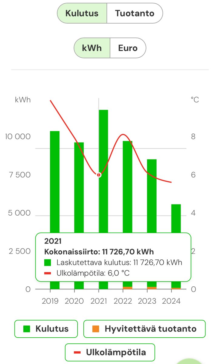

Tuossa kuvaajat 2019 eteenpäin. 14 vuoden aikana on 2 x hätyytelty 12000 kWh:n rajaa mutta ikinä ei ole rikki mennyt. 125 neliötä + 12 neliön varasto. 3 hengen talous. Paneelit ollut nyt 2 vuotta ja reilu vuoden hybridiä ladattu pihalla. Puuta poltetaan 3-5 kuutiota vuodessa, suurin osa saunassa. Ihan hyvin omaan käyttöön sopinut laite, huonekohtainen viilennys vielä suuri +. Keskiarvollisesti kohta 14 vuotta menty reilusti alle 10000 kWh vuodessa. Juu puuta poltetaan mutta ne ”ilmaiset puut” ja omaan elämäntyyliin sopiva ratkaisu. Ei toki käy kaikille.
Mutta kuten kaikessa, käyttäjiä ja käyttötapoja on monia, ja sit tänne foorumille tullaan kyselemään kun kaikki ei toimikaan.
2 samalla autolla ajavaa saa ihan eri kulutuslukemat, toisella kuluu vielä renkaat enemmän kuin toisella ja auto huollossa jatkuvasti.

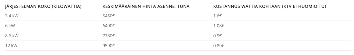

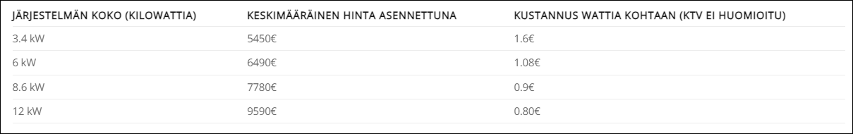

Aurinkopaneeleita ei ehkä kannata mitoittaa järkyttävän suureksi voimalaksi jos tuo 8k€ viittaa niihin. Parilla tonnilla saa jo aika hyvän systeemin aikaiseksi.
Adamooppeli
Joku 6 paneelin voimala voisi olla jotain +2ke asenettuna jos itse tekee kaiken muun paitsi sähkötyöt mutta sitten se ei ole vertailuukelpoinen avaimet käteen asennuksen kanssa.
Oikein, kun täällä pyritään selvittämään jonkin laitteiston kokonaiskustannuksia niin lähtökohtana laskennalle pitää olla avaimet käteen asennus.

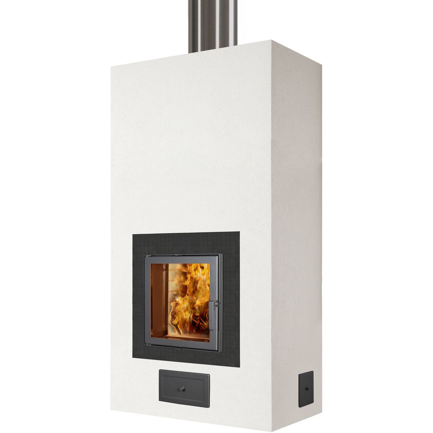

Nilan EC9 6990 €
Pikku-Lauri varaava takka 2589 €
3,4 kWp paneelit 5500 € (asennettuna)
= 15100 €
Tuohon 1 päivä töitä Nilanin asennukseen ja muurari muuraa takan = alle 20000 € mennään. ILP:ä ei Nilanin EC mallin kanssa tarvita, kun siinä on jo viilennys.

Millähän tavalla takka hukkaa lämpöä? Tämä tulisijojen vastus täällä on kyllä ihmeen pontevaa vaikka takka löytyy melkein jokaisesta talosta ja monesti useampikin, jopa puolentusinaa on nähnyt.
mitäs tuossa sitten voi säästää? Säästö voisi teoriassa olla 6000 kWh eli takaisinmaksu aika jotain 20-30 v. luokkaa johon sitten pääsee jo pumpunkin uusimaan jo kerran tai kahdestikin eli maksaisiko edes teoriassa koskaan itseään takaisin?
Rahan säästöä en niinkään ajattele, vaan enemmänkin kaikenlaista harmin vähentämistä ja meluhaittaa. Sen verran on kokemusta sekä ilmasta että maasta lämpöä ottavista lämpöpumppuratkaisuista, että edellisillä kaikki on ikäänkuin jatkuvasti hiukan väliaikaisessa tilassa ja milloin minkäkin laista putsausta ja sulatusvesijärjestelyihin liittyvää odottamassa. Aina nuo ulkopropellit alkavat ennemmin tai myöhemmin harmittamaan, kun äänimaailma muuttuu ikääntymisen myötä. Sietää tuollaisen ympäristön ja epävarmuuden kestämisestä hiukan vaivanpalkkaa saadakin, vaikkei tuolla mahdollisella säästöllä vuosien mittaan paljon särvintä kerrykään. Maalämpöpumput ja muut maaenergiaratkaisut ovat niin huomaamattomia taustalla hoitaessaan tehtäviään. Toki noissakin voi sattua huonoja tuotteita ja asennus- sekä mitoitusvirheitä vastaan (etenkin, jos laskennallinen pihistely ottaa isännän roolin).
