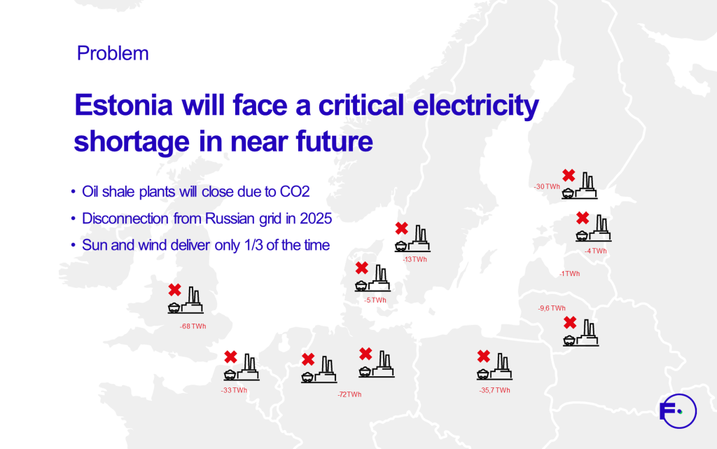

Virolaiset haaveilevat pienydinvoimasta kun ympäriltä poistuu tuotantoa. Napanuora venäjällekin pitäisi katketa 2025.
Mutta poistuukos suomesta noin paljon tuotantoa? :hmm:
"Sähkön tuotanto Suomessa vuonna 2020 oli 66,6 terawattituntia"
