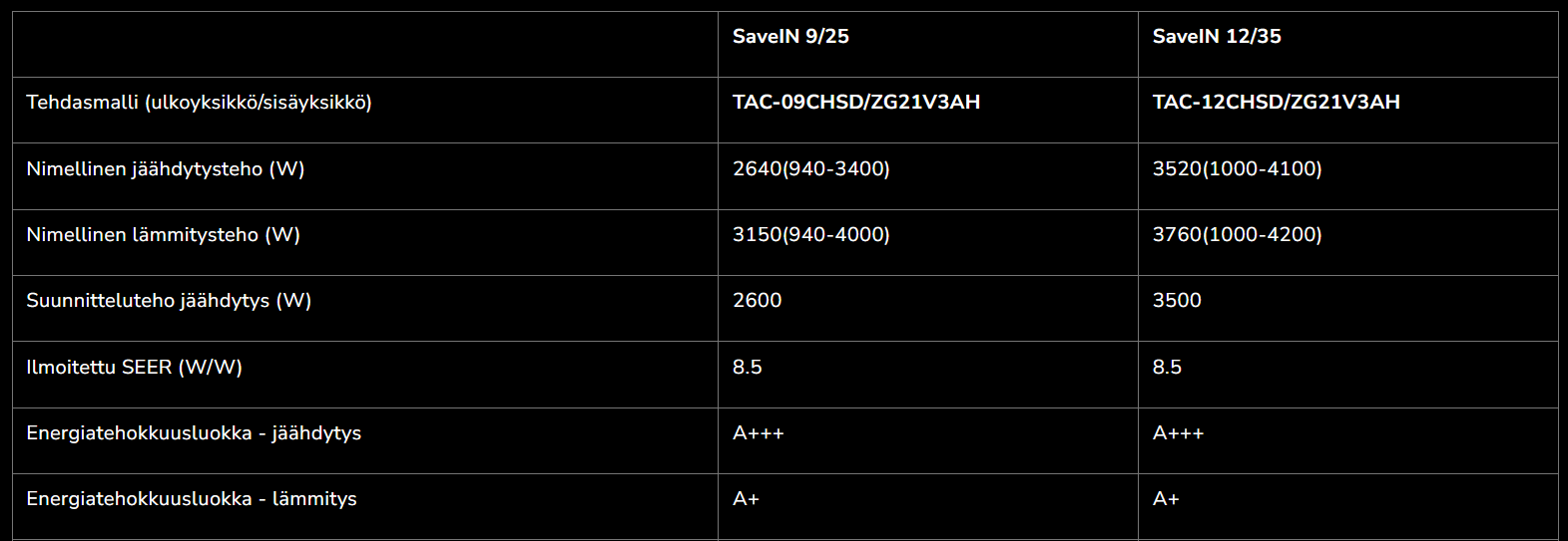

Tämä TCL SaveIN AI-malli on nimenomaan suunniteltu A+++ jäähäriksi, siksi lämmitys puoli on vain A+. Pienemmät 9k ja 12k ovat kapilleereja, se kun on energiatehokkuuden kannalta riittävä, mutta 18k ja 24k ovat EEV:llä. Malli on sunniteltu myös kerrostalokäyttöön, koska vakiona on mm. Modbus ja parvekesäiliön pintavahdille sivistynyt sisäyksikön alasajo. Myös lämmitysestomallit (pelkkä jäähäri) minimilämpötilarajoituksella. Muutoinkin toimintoja on hyvin paljon. Suomen mallien kirjaimet mallimerkinnöissä kannattaa katsoa tarkkaan. Ovat usein eri kun muut samalla mallinimellä maailmalta löytyvät. Tämän mallin vaatimusten määrittelyssä Suomi oli vahvasti mukana viime vuonna, ja uutukainen syntyikin sitten 2026 markkinoille.
Kysyjä tarvinnee mallin joka ei ota virtaa itse määriteltyä enempää. Siinä ei kai pelkkä pieni minimiteho spekseissä auta, ellei kone itse rajaa sitä halutuksi kaikissa kuormitustilanteissa? Siksi tuo Generaattoritila on välttämätön etenkin off-grid käytössä. Minimi otto virta muutoin on 1,2 A.
Liitteessä TCL SaveIN AI A+++ jäähärin speksit.
