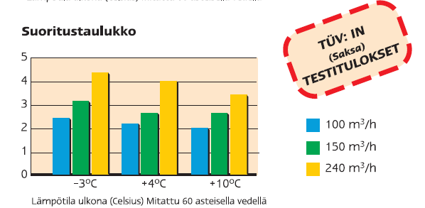

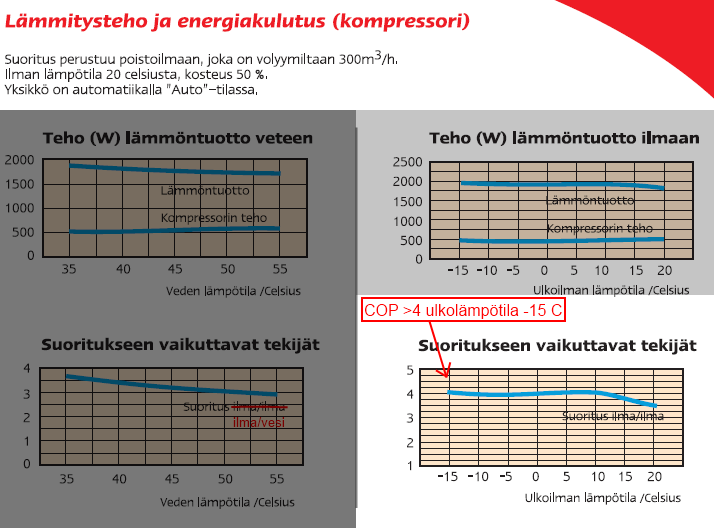

Mikäli maalämpöpumpun COP on tuolla kelillä yli 4,1 niin siinä tapauksessa tämä Nilan jää COP:ssa toiseksi. Jollain pumpulla tuo saattaa tapahtua, joten siksi sanoin aiemmin "todennäköisesti". Keskivertomaalämpöpumpussa en silti usko COP:n nousevan noin korkeaksi.
Mutta aivan turhaa tämä jaakaaminen on. Ei ne varikset muutu puhumalla valkoisiksi vaikka kuinka yrittäisi. Tosiasia on, että PILP:n COP on täysin vertailukelponen minkä tahansa muun lämpöpumpun kanssa siksi, koska PILP:nkin lämpöpumppu ON LÄMPÖPUMPPU. Ei se tilanne siitä mihinkään muutu vaikka remelit on ympätty ilmanvaihtokanavien väliin. Perusperiaate on edelleen sama. COP:lla ei kuitenkaan lämmitetä talon vaipan eikä ilmanvaihdon häviöitä pätkän vertaa. Sen tekee antoteho, joka ymmärrettävästi ei 500 W kompuralla ja edes korkealla COP 4:llä ole Suomen talviolosuhteissa kylminä ajanjaksoina nykytaloissa kovin kummoinen.
Siitä huolimatta kun otetaan tarkastelujaksoksi koko vuosi, niin homma voikin olla se kannattavin vaihtoehto johonkin tiettyyn taloon. Tämän trollikeskustelun otsikko on siis virheellinen, mutta luonnollisesti vääntö jatkuu hamaan tulevaisuuteen! :)

Esite on täysin oikeassa COP on tosiaan 4.1 tuolla ilmavirtauksella. Esite ei kerro mitä COP on esim. 40l/sec, koska se on lähempänä 2:sta. ;)

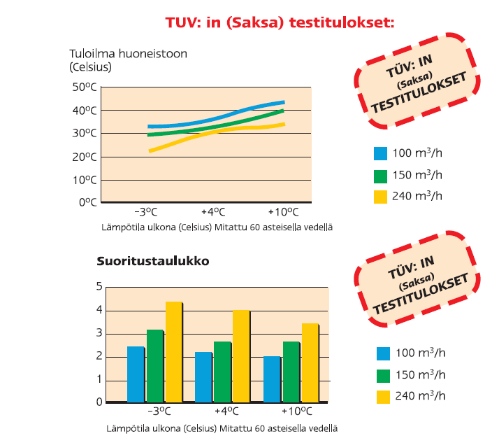

Nytpä muuten onnistuit "sukittamaan" itsesi! Väsytystaistelu tuotti viimein tulosta! :D
41,7 l/s tarkoittaa nimittäin 150 m3/h, eli alemman kuvan vihreitä palkkeja. Siinä COP tuloilman lämmityksessä on mainitulla n. 40 l/s ilmanvaihdolla -3 C ulkoilmassa jo hieman yli 3 (mikä on lähempänä neljää kuin kahta ;D). Ja kuten palkeista näkyy, niin kylmempiä kelejä kohti kovasti nousemaan päin...
Mutta joo, muutama yömyssy vielä ja sitten koisiin. Eiköhän tätä jo tullutkin aivan tarpeeksi yhdelle päivää? :)
Muistaakseni kysymyksen alkuperäinen ulkolämpötila lämpötila oli -15 ;)
Se on jo niin kylmä että siitä tulee varmaankin aikaisemmin mainostamasi negatiivinen COP.... :o ;D

Nämä pitää kyllä paikkaansa siinä olet varmasti oikeassa. ;)
Näitä COP arvoja voi verrata maalämpöpumpun COP:iin "osittaisen" ilmanvaihdon osalta, koska COP ei riitä -15 pakkasilla tuloilman lämmittämiseen.
